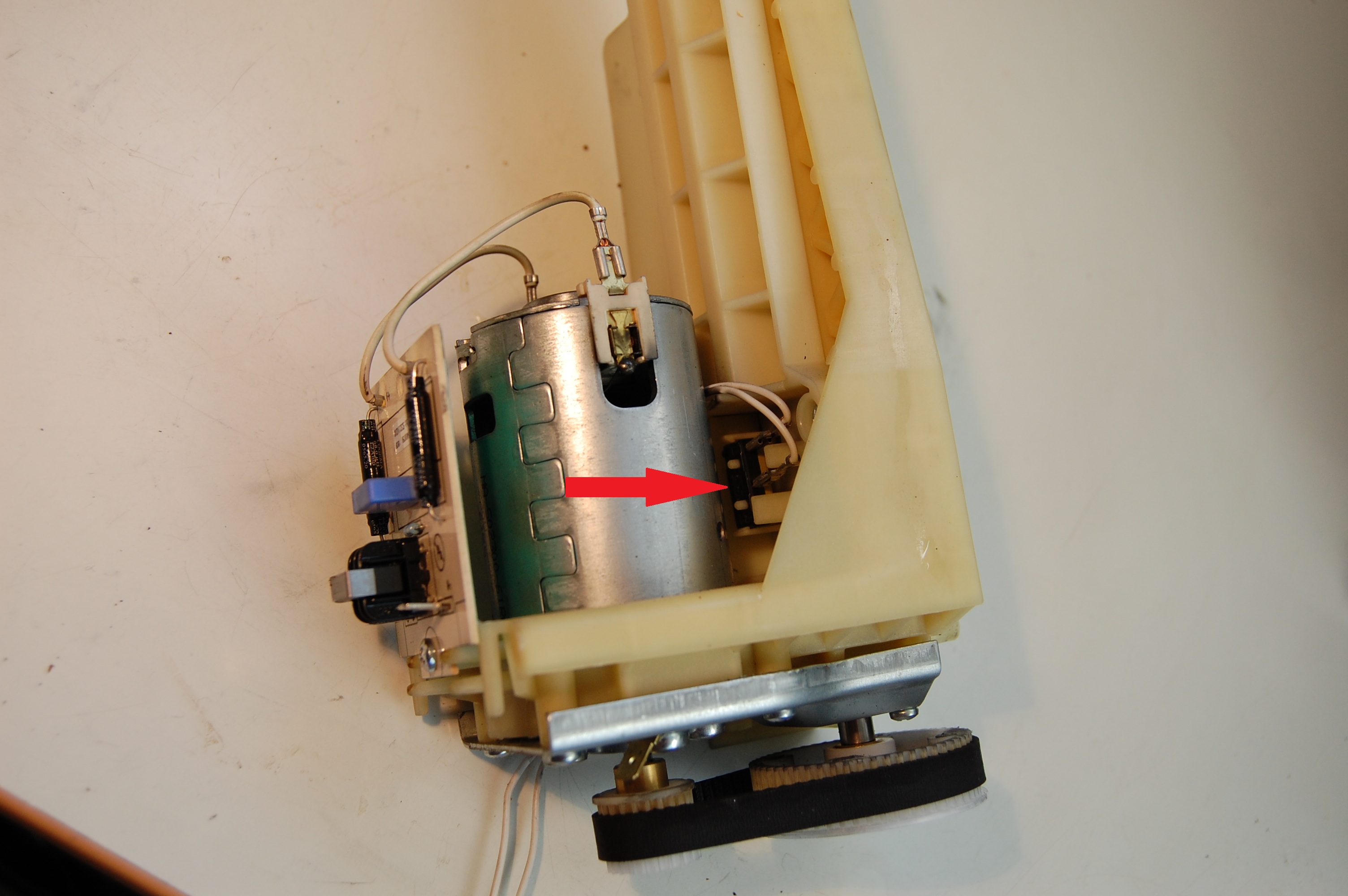

    Ich glaub da liegt das Problem, die BG schaltet in der unteren Endposition nicht ab. Gibt es dahinter einen Schalter ?
    Nach oben geht es jetzt gar nicht mehr.

  • Schalter unten im Bild.
      841,59 kB, 3.008×2.000, 389 mal angesehen
  • Zuerst vielen Dank für die Antworten.
    Hat mir geholfen das Gerät weiter kennen zulernen, jedoch konnte ich das Problem nicht beheben.
    Der untere und obere BG Schalter schalten korrekt, (gemessen inkl. Leitung an den Steckern).
    Im Testmodus fährt die BG dennoch ganz hinunter und bleibt dort stecken. Wenn ich sie manuell wieder nach oben schraube das Selbe, nach oben lässt sie sich nun gar nicht mehr über den Testmodus steuern.
    Mir fällt nichts mehr ein. Ich denke, da hat sich wohl die Elektronik teilweise verabschiedet. Werde wohl die Kaffeemaschine zum ausschlachten freigeben.
