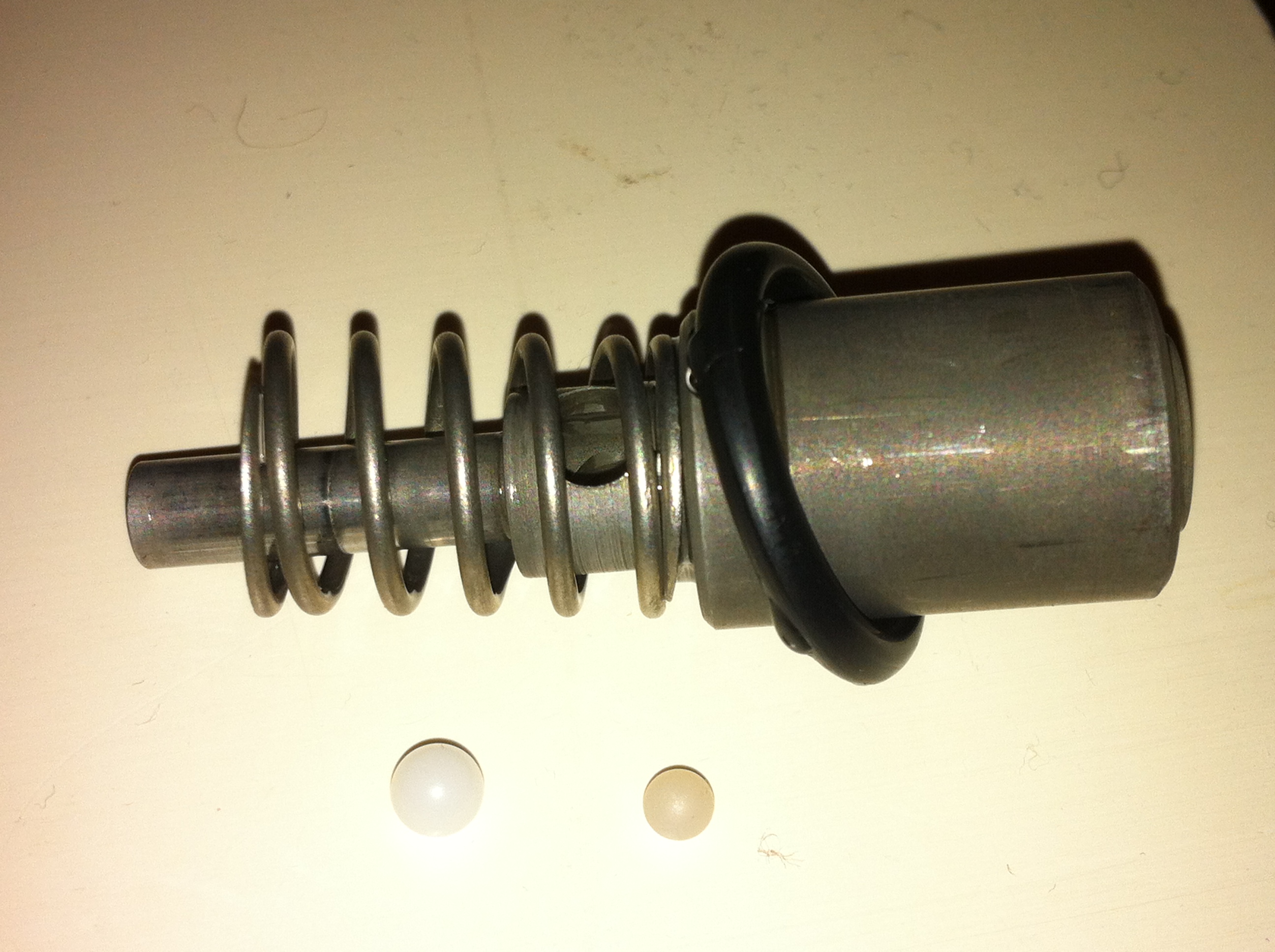

Bevor Due eine Pumpe bestellst - also die alte Pumpe ja eh wegschmeißt- schraube die alte Pumpe auf. Oben auf der Pumpe sind 2 Schrauben. Das Pumpenoberteil abschrauben, darin ist eine kleine Plastikkugel, Federn und ein Metallstück (Pumpenkolben). Die Kugel nutzt sich ab- und nach 10 Jahren sollte die es auch schon hinter sich haben. Ist die Kugel irgendwann zu klein, verklemmt die evtl am Pumpenkolben, dann funktioniert die Pumpe nur spordisch oder garnicht mehr.
Wenn die Pumpe noch laut wie immer brummt, dann ist sie zumindest elektrisch ok.
Die Kugel kostet 3€, mit Dichtungen.
Bild: der Kolben mit einer neuen, und einer alten Kugel. Nach dem Kugeltausch lief sie wieder.
