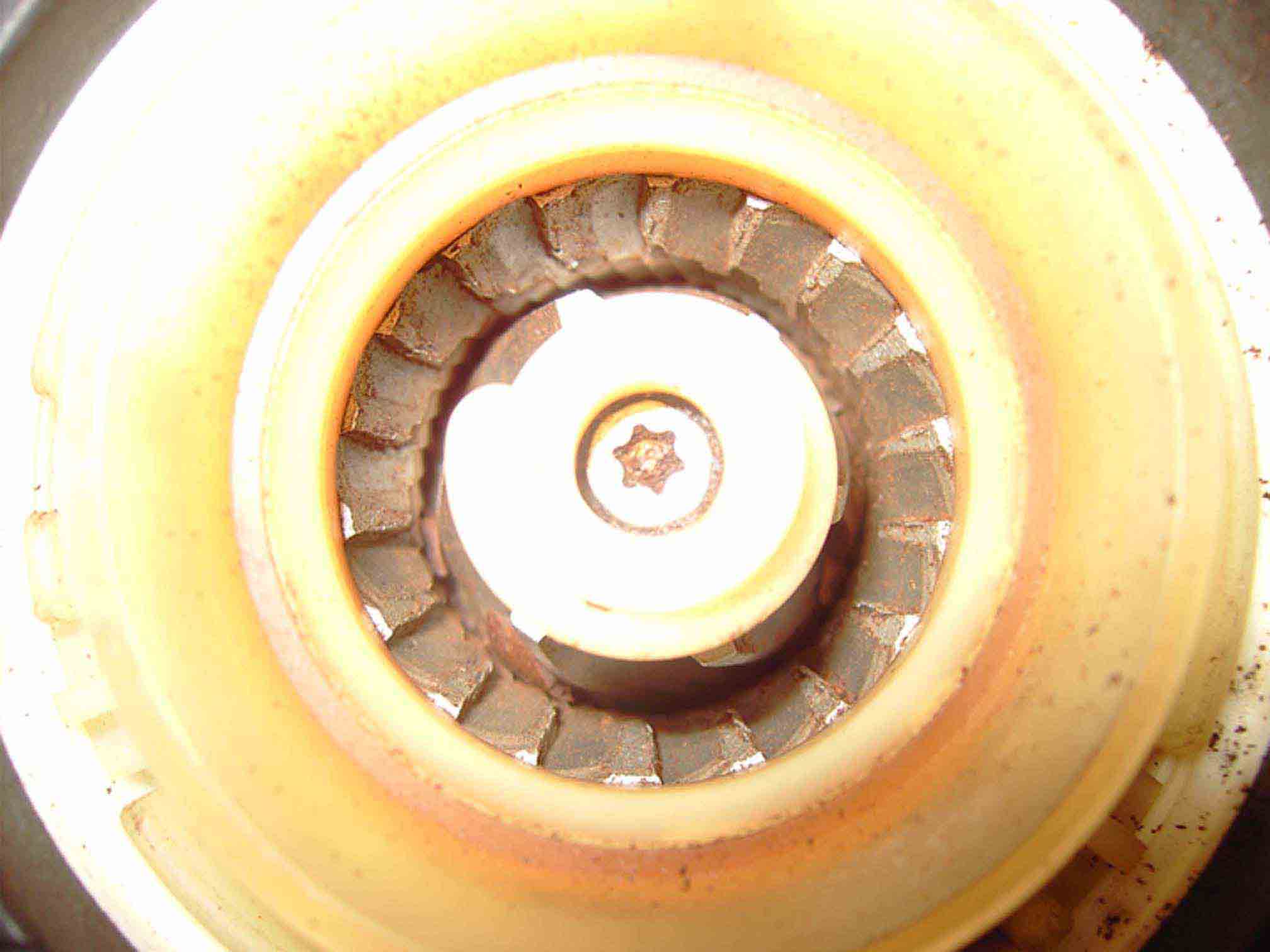

    wenn der Kaffee immer dünner wird, liegt das häufig an verschlissenen, abgenutzten Mahlsteinen. Mit diesem Beitrag möchte ich mal ein absolutes Negativbeispiel präsentieren, wie schlimm Mahlsteine nach jahrelanger Nutzung aussehen können und wie das Kaffeepulver dort rauskommt.
    Zuerst die Mahlsteine:
    Man sieht sehr deutlich, wie "platt" die Zähne am äußeren Mahlring sind. Diese liefern nur noch sehr grobes Mahlgut als Ergebnis:
    Evtl. hilft das dem Ein oder Anderen, die Qualität seiner alten Mahlsteine zu erkennen.

  • Hallo, mal eine Frage dazu:
    Demnach muss man sich doch ein komplettes Mahlwerk holen,
    also nicht nur den inneren Mahlstein, oder gibt es den äußeren Mahlstein auch extra?
    Habe selber die EAM3200.S Delonghi, die leider den Trester nicht mehr dicker macht.
    Wäre für mich so zu erklären, dass wenn das Mahlwerk stumpf ist,
    nicht genug gemahlene Bohnen transportiert werden können.
  • Probier mal als erstes: Mach die Bohnen raus, beziehe 5 Kaffee, Fehlermeldung ignorieren. Dann wieder Bohnen einfüllen, die Mahlzeit sollte sich während den nächsten 5-10 Tassen neu einstellen.
  • Ok. Empfehlenswert ist ein neues Mahlwerk, denn wir haben keine guten Erfahrungen mit dem Austausch von Mahlkegel/Mahlring bei DL. Hat den Vorteil, daß das neue MW auf alle Fälle weniger laut als das alte EAM-MW ist.
    Meine Aussage bezog sich nur auf Delonghi. Ob sich das auch bei Jura so widerspiegelt, kann ich dir nicht sagen.
  • Hallo, wenn die KVA schon sehr betagt ist tausche ich das Mahlwerk komplett aus egal bei welchen Fabrikat, es lohnt sich nicht die mit neuen Mahlsteinen zu bestzen,da sich der ganze Aufwand nicht lohnt.
    Wenn die Mahlsteine aufgrung eines Fremdkörpers nur noch schroten und das MAhlwerk ist nur einige Jahre alt kann man das mit ruhigen Gewissen verantworten, aber erst nach einen Probelauf mit entfernten Fremdkörper und danach Sichtkontrolle vom ganzen Mahlwerk und den Steinschutz.
    Gebrauchte Mahlwerke aus der Bucht würde ich nicht nehmen, da diese zu 99% ohne Gewährleistung sind.
    Als letzte Anmerkung wie man verschlissene Mahlsteine erkennt oder Indizien dafür:
    1. Der Trester ist auch nach Justierung auf den feinen(nicht feinsten) Mahlgrad und höchste Mahlmenge matschig.
    2. Mahlsteine haben keinen Biss mehr wenn ein Finger gegen die Laufrichtung fährt, nur mit ausgebauten Mahlsteinen möglich.
    3. Entzugserscheinungen, wegen Coffinmangels.
    MfG Chris

    Bei Deiner Auflsitung zum Erkennen von verschlissenen Mahlsteinen fehlt noch, dass auch zu wenig Pulver gemahlen wird. Dann ist das Mahlwerk allerdings schon richtig stark abgenutzt, sollte aber der Vollständigkeit trotzdem genannt werden.
    Zudem ist die Koffeinreduzierung aufgrund zu grobem Mahlgrad nicht derart groß, wobei man das interessanterweise mal untersuchen könnte. Ich würde aber schätzen, dass es nicht mal 50% weniger sind.
    Zum Thema Mahlsteine wechseln:
    Bei Jura lohnt es meiner Meinung nach immer nur die Mahlsteine zu wechseln, wenn der Motor noch läuft. Ich hatte ettliche Maschinen in den Fingern, von denen ich weiß, dass diese mittlerweile >10 Jahre alt sind, die Mahlsteine von mir gewechselt wurden, der Motor aber immer noch läuft. Nur bei Maschinen, die schon mit defektem Mahlwerksmotor zu mir kamen wurde von mir das komplette Mahlwerk getauscht.
    Bei DL habe ich auch schon oft nur Mahlsteine gewechselt, ohne Probleme. Hier im Forum haben andere aber auch schon negative Erfahrungen damit gemacht.
