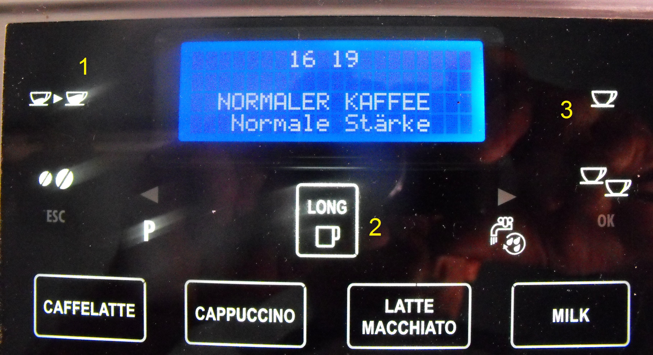

    1. Der Testmodus läßt sich nicht wie Anleitung vom Forum aktivieren. Wenn ich die Tasten 1-2-3 wie Foto aktiviere bei geöffneter Serviceklappe passiert überhaubt nichts. (2 min). Drücke ich die falschen Tasten?

  • Zu 1: ist schon länger her, daß ich eine 6700 in den Fingern hatte, da funktionierte der Testmodus so wie in der Anleitung beschrieben.
    Zu 2/3: du hast vermutlich die Schläuche am Flowmeter vertauscht.
  • sind auf alle Fälle die richtigen Tasten.
