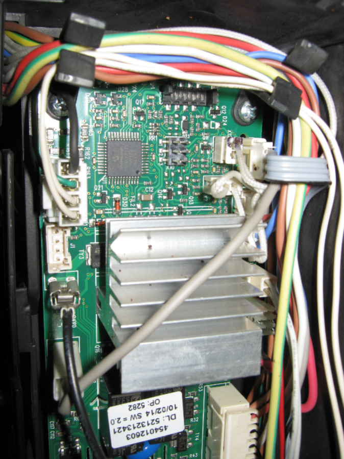

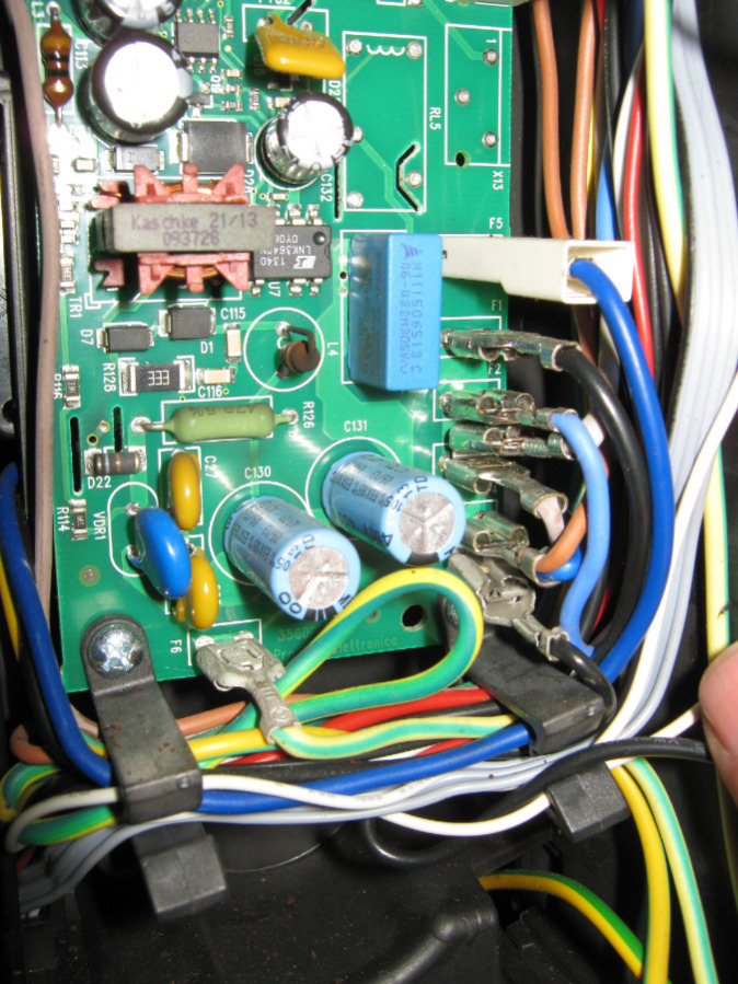

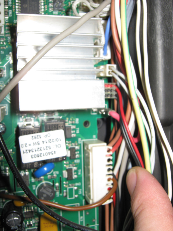

Nach dem Kauf einer ESAM 6700 EX:1 bei Ebay musste ich feststellen, dass der Verkäufer leider mangelhafte Reparaturversuche vorgenommen hat.
Teilweise fehlten an den Magnetventilendie O-Ringe und Federn, an dem Schalter für die Milchaufschäumung waren die Kontakte abgezogen. An der Leistungsplatine waren einige Adern angezogen. Diese Fehler konnten natürlich durch das Forumbzw. durch Sichtkontrolle beseitigt werden.
Nun zum aktuellen Problem
Durch Messungen mit dem Universalmessgerät konnte ich feststellen, dass das vordere Magnetventil nicht angesteuert wird.
Ich habe eine neue Leistungsplatine gekauft, bin mir aber nicht sicher ob die Verkabelung an der eingebauten Platine richtig ist. Deshalb möchte ich sie erst nach der Überprüfung einbauen.
Ich stelle hier einmal eine PDF-Datei der vorhandenen Verkabelung ein.
Es wäre toll wenn ein Profi mal ein Auge drauf werfen würde. Gerne stelle ich anschließend die korrigierte PDF-Datei der Leistungsplatine ein.
