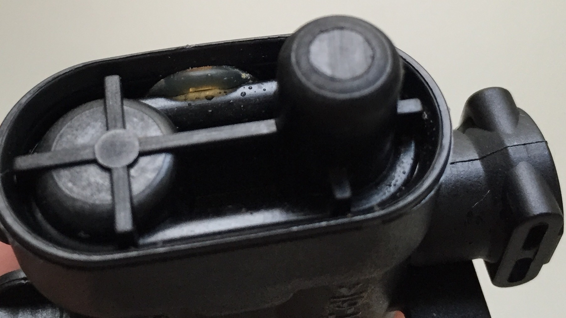

    Moin,
    meine Nivona 830 spuckt kein Kaffee mehr aus dem Auslauf.
    Auch bei der Spühlung landet es in der Schale. Und es läuft immer was unter
    der Maschine raus.
    Zuerst dachte ich an das Drainageventil. Das sieht aber gut aus finde ich.
    Es könnte eine Verstopfung irgendwo unterm Thermoblock sein aber
    da komme ich irgendwie nicht ran.
    Jemand eine Idee wie ich dahin komme oder woran es noch liegen kann?
    LG,
    Andrea

    ich hatte ja auch schon die Vermutung. Ich hab Sonntag noch ein Drainageventil bestellt und werde mal versuchen das zu tauschen. So wie es aussieht wird das nicht einfach. Scheinbar muss man da von der anderen Seiten ran und dazu muss ich komplette
    Maschine zerlegen. Mal sehen, das Ventil kommt heute oder Morgen. Dann werde ich mich da mal ran setzen. Auf das mein Mann wieder einen Anfall
    bekommt *hihi*
    Aber warum läuft das unter der Maschine raus? Das Drainageventil liegt doch baulich über der Auffangschale.
    Naja egal, es scheint jedenfalls DIE Schwachstelle der Maschine zu sein. Gibt ja inzwischen die 3. veränderte Version
    des Drainageventils...
    LG;
    Andrea
  • Wer zum Henker baut denn solche Maschinen?
    Das war ganz schön fummelig um an das Drainageventil zu gelangen.
    Es wurde samt Dichtung getauscht. Vom Gerät abbauen bis zum 1 Kaffee
    habe ich knapp 90 min. gebraucht inkl. fetten der Dichtungen und der Brühgruppe.
    Das Ventil an sich ist jetzt 3-teilig und angeblich haltbarer. Schauen wir mal.
