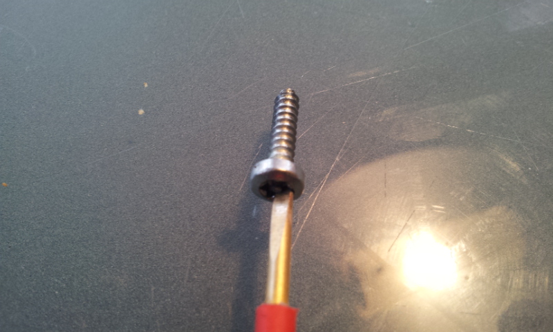

  • leroy00 schrieb:
    Ich stelle fest, dass ich gar keine passenden Bits fuer die Bodenplatte habe (Torx mit Stift).
    Ersatzwerkzeug :1f602:
      233,59 kB, 800×480, 275 mal angesehen
