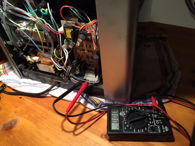

    Impressa S9 zeigt trotz vollem Bohnenbehälter, "Bohnen füllen" an. Gesamtes Mahlwerk habe ich ausgebaut und gereinigt, dabei wollte ich auch die Spannung messen.
    Gleichstrom 230V denke ich. Leider wird keine Spannung angezeigt.
    Bei Bezug, direkt nach dem Tastendruck zeigt das Display "z. B. kleine Tasse" das Mahlwerk läuft nicht, und es kann keine Spannung gemessen werden. Dann läuft Wasser aus und es kommt der Fehler Bohnen füllen.
    Müssten in diesem Zeitpunkt nicht eine Spannung am Motor des Mahlwerkes anliegen? Das Mahlwerk selbst misst 82 Ohm. Ist das i. O.?
    Foto anbei.

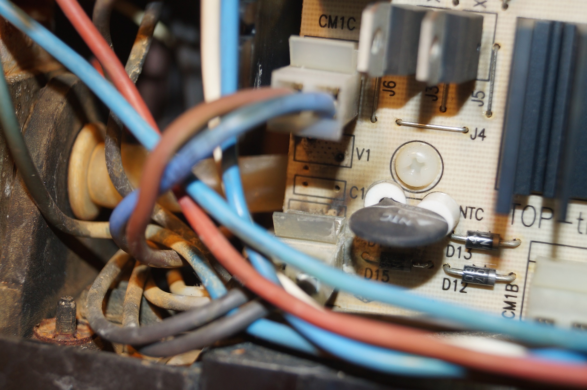

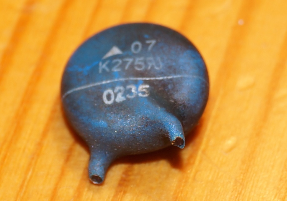

  • Ich hab unten Schmauchspuren gefunden und unten auf der Bodenplatte ein abgebrochenes Bauteil. Es gab wohl einen Kurzschluss (oben sind Tropfspuren u. Rost vom Thermoblock). Das abgebrochene Bauteil Teil ist wohl von der Leistungsplatine "unten links", aber dort sehe ich nun 2 freie Felder.
    Ist es den Versuch Wert, das Bauteil einzeln zu bekommen und neu einzulöten.
    Fehlt an dem anderen freien Feld (C1 oder V1) auch ein Bauteil?

  • Hallo
    Mess mal folgendes bevor du teuer einkaufst. Stell dein Multimeter auf einen Gleichstrommessbereich um die 250Volt ein und schließe es mal an die Mühlenkabel an und starte so einen Bezug (das Mahlwerk muss nicht eingebaut und nicht angeschlossen sein).
    Wenn kurz nach Bezugsanforderung Spannung kommt ist der Leistungsprint ok , wenn keine Spannung kommt ist er defekt. Miss auch die beiden Mahlwerkskabel auf Durchgang , es sind zwei Entstördrosseln in den Leitungen eingearbeitet die auch mal kaputtgehen. Du musst vollen Durchgang messen können.
    Gruß Zio

  • Varistor eingelötet, leider ohne Änderung. Das Mahlwerk läuft immer noch nicht an bei Bezugstaste.
    Pauschalreparatur 255,- + Versand und Karton bei der Impressa S9.
    Mir gefallen auch die Kurzschlussspuren auf dem Leistungsprint nicht.
    Wie stehen die Chancen, wenn ich einen Leistungsprint (Ebay ~60 EUR) kaufe und auswechsle?
