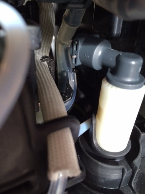

    Und du meinst den Schlauch der vom grauen Bauteil mit der "2" beschriftet von der Pumpe weggeht, aber nicht direkt dort oben, sondern am anderen Ende sozusagen - right? (siehe Foto)
    Korrekt :1f44c:
  • Toby1186 schrieb:
    An der Pumpe liegts demnach wohl nicht
    :1f44c: Jetzt mußt du den Wasserweg verfolgen und Schlauch für Schlauch testen, bis wohin Wasser kommt. Oder du probierst nochmals zu entkalken und läßt die Maschine mit dem Entkalker drin über Nacht stehen. Evtl löst sich der Kalkbrocken dann auf.

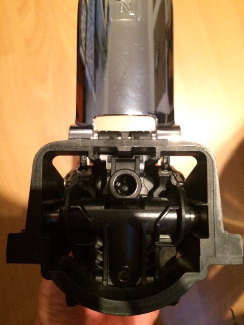

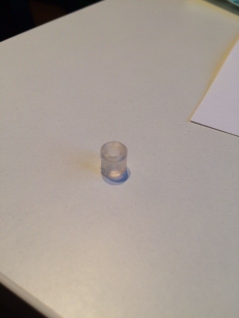

  • So. Also zumindest das Hauptbrühsystem hab ich jetzt durch. Sehr komisch: jetzt funktioniert es wieder! Verstehe ich nur noch nicht ganz genau warum! Bevor ich das System step by step zerlegt habe, hatte ich es noch einmal normal versucht, ging gar nichts. Milchaufschäumer-System habe ich aber noch nicht getestet. Allerdings forderte das Schlauch-Überprüfen einen Tribut: der letzte Dichtring/Gummi im Brühkopf ging mir bei der Entnahme kaputt. Leider musste ich ihn entnehmen, da ich den Schlauch nicht mehr ordentlich einschieben und befestigen konnte. Er ist mir eingerissen. Logischerweise (ich hab es schon versucht) hält er jetzt dem Druck nicht mehr stand und das Wasser spritzt hinten heraus -.- Weiß jemand wie ich an einen solchen Dichtungsstopfen komme? Ist sowas genormt und hat einen speziellen Namen oder so? --> siehe Fotos. Denn erste Netz-Recherchen bringen mir natürlich wieder jeden Dichtring, nur nicht diesen. Bei meinem Glück, bräuchte ich jetzt wohl einen komplett neuen Brühkopf - dann dreh ich echt durch heute xD Weiß jemand Rat und Hilfe?
    Update: ich hab jetzt dennoch noch einmal das System in den Entkalkungsmodus versetzt (eben ohne Brühkopf). Beide Kreisläufe (Kaffee, als auch Milch) haben einen funktionierenden Eindruck hinterlassen. Das ging knapp 5 Minuten gut, dann plötzlich war mit einem Schlag das laute Brummen wieder gedämpft. Es kamen noch 3 - 4 leicht hörbare Pumpstöße bis die Maschine das Programm wieder abgebrochen hat. Ich habe es jetzt nicht mehr provoziert und sie gleich ausgeschalten. Irgendwo ist da der Wurm drin und ich begreife einfach nicht wo -.-

  • So eine Dichtung habe ich auch nirgendwo gefunden, das schaut schlecht aus. :1f622:
  • Was sagst du dazu, dass es zeitweise problemlos läuft und scheinbar völlig willkürlich plötzlich wieder nichts mehr passiert? Temperaturfühler? Oder Pumpenausfälle? Kann doch nicht nur an einem Kalkproblem liegen oder? Ich würde versuchen einen neuen Brühkopf günstig zu bekommen, aber das lohnt sich natürlich nur, wenn sie endlich normalen zuverlässigen Betrieb zulassen würde :1f612:
