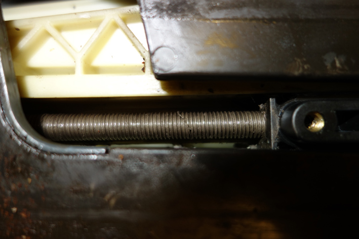

    nach dem Einschalten der Maschine fährt die Brühgruppe nach unten und bleibt dort; die Brühgruppe kann dann nicht entnommen werden. Händisch kann ich die Brühgruppe am Motorantrieb zwar nach oben "drehen" (so dass die Brühgruppe wieder entnommen werden kann), beim nächsten Einschalten bleibt sie aber wieder unten hängen. Beim Hochdrehen der Brühgruppe habe ich dann festgestellt, dass sich die Brühgruppe an einer bestimmten Stelle ca. 2 cm nach unten schieben lässt, ohne die Spindel zu drehen. Was meint ihr, ist das Gewinde der Spindel ausgeleiert?

  • Hallo Jörg,
    das Gewinde sieht an dieser Stelle eher schlechter aus als an anderen Stellen, zumindest ist es zwischen den Gewindegängen stark verschmutzt. Die Führungsmutter kann ich nicht sehen, ich kann sie aber an dieser Stelle hin- und herschieben. Die Ursache scheint nun klar zu sein. Stellt sich die Frage, ob ich die Führungsmutter einzeln bestellen kann, dann würde ich es einmal versuchen. Sollte die Spindel ausgeleiert sein, dann müsste ich - wenn ich das richtig verstehe - den kompletten Antrieb wechseln. Ich weiß nicht, ob sich das noch lohnt, die Maschine ist 9 Jahre alt.
    VG
    Dietmar

  • Hi
    nun bin ich wieder da. Es lag tatsächlich an der alten Spindelmutter, das Gewinde war ausgeschlagen, zusätzlich war die Gewindestange total verdreckt. Da habe ich wohl bei einer früheren Überholung zu viel Fett drauf gegeben, jetzt habe ich sie lediglich geöhlt. Ich hoffe, das hält nun.
    joka, hier meine Vorgehensweise:
    Ich habe zuerst die Antriebseinheit ausgebaut, die wird ja nur durch eine Schraube vorne (im Inneren der Maschine) gehalten, dann die Kabel abgezogen.
    Den Motor habe ich abgeschraubt, dann die Spindel auseinandergeschraubt. Sie besteht hauptsächlich aus 2 Teilen, die mit 8 Schrauben zusammengehlten wird.
    Die Spindelstange wird oben durch eine Mutter gehalten diese Mutter habe ich dann gelöst.
    Daraufhin kann ein Plastiktteil, dass die Spindelstange oben fixiert, entfernt werden. Ich habe hierfür die Spindelstange nicht komplett ausgebaut, sondern so weit gedrückt, dass das Plastikteil vom Gewinde abgezogen werden konnte. Das geht etwas schwierig, ist aber machbar, ohne die Spindelstange zu verbiegen.
    Unter diesem Plastikteil sind noch Unterlegscheiben, dessen Reihenfolge du dir merken solltest. Ist aber alles logisch! Diese Unterlegscheiben ebenfalls abziehen.
    Nun habe ich die Spindelmutter nach oben gedreht und wie schon das Platstikteil unter Verschiebung der Gewindestange nach oben rausgezogen.
    Einbau in umgekehrter Reihenfolge.
    Ich hab's vielleicht etwas kompliziert beschrieben, ist aber nicht schwer.
    Nun funktioniert's wieder, die Frage ist nur, wie lange?
    Danke an alle, die mir geholfen haben.
