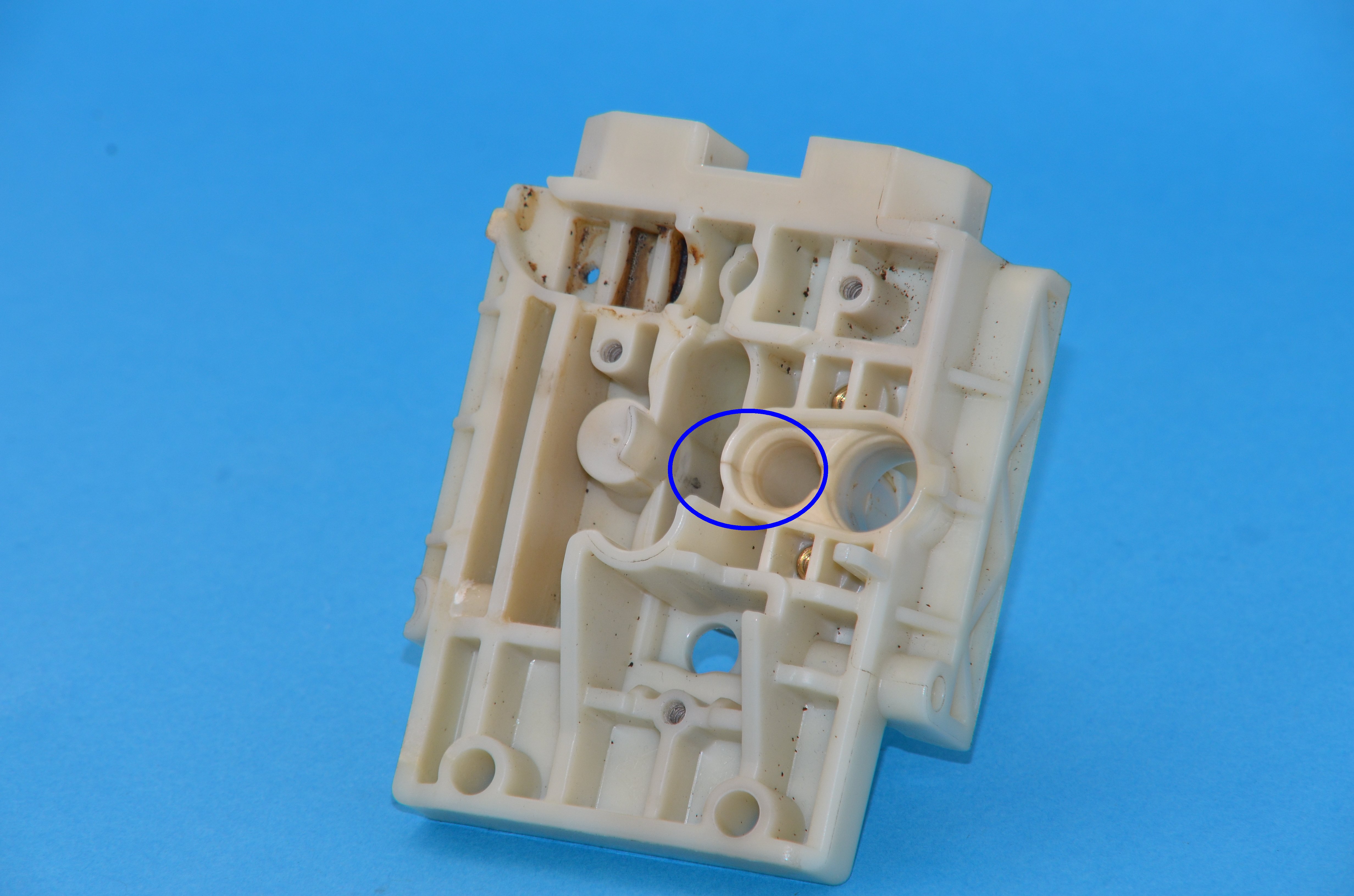

  • michael2 schrieb:

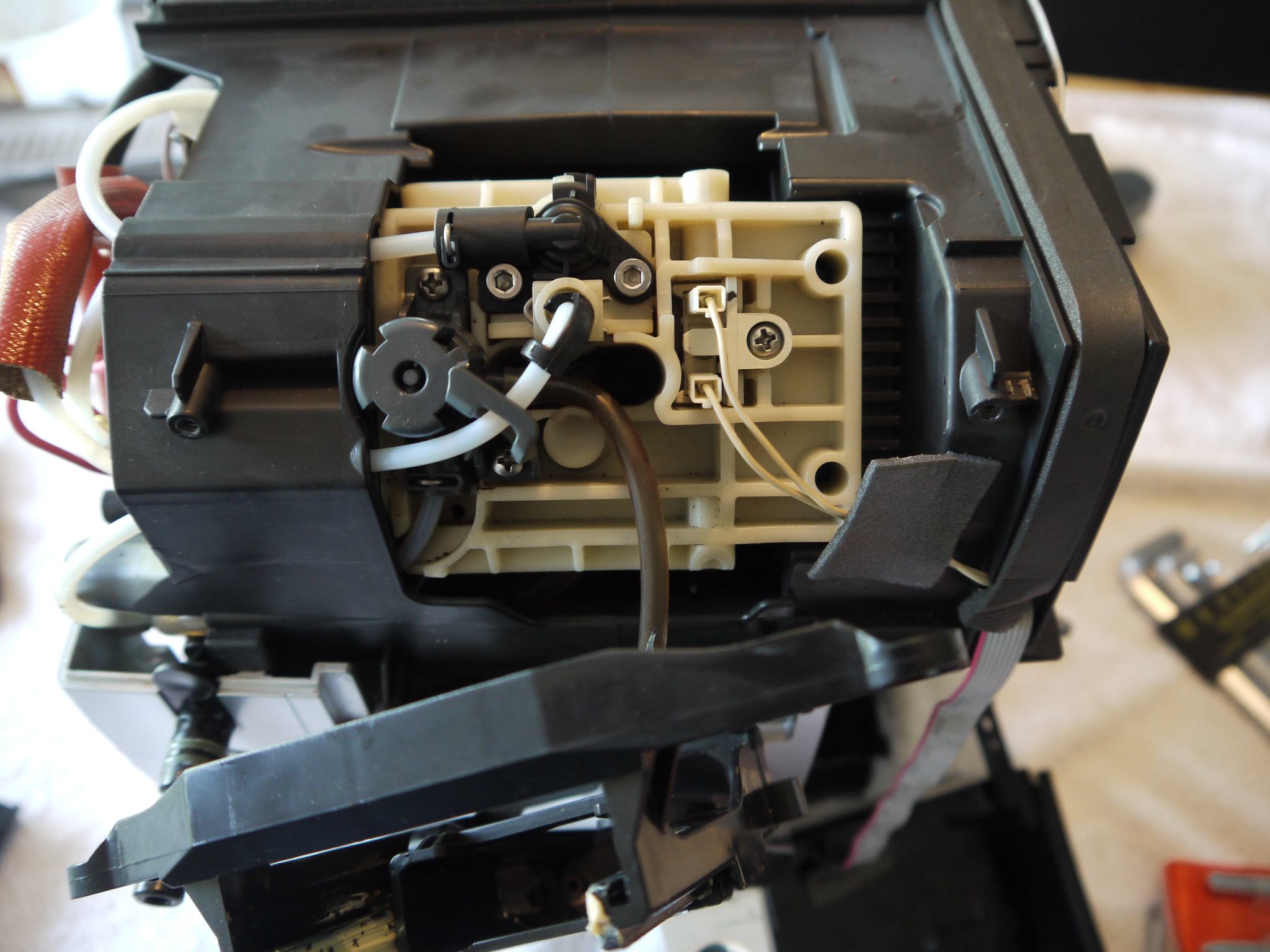

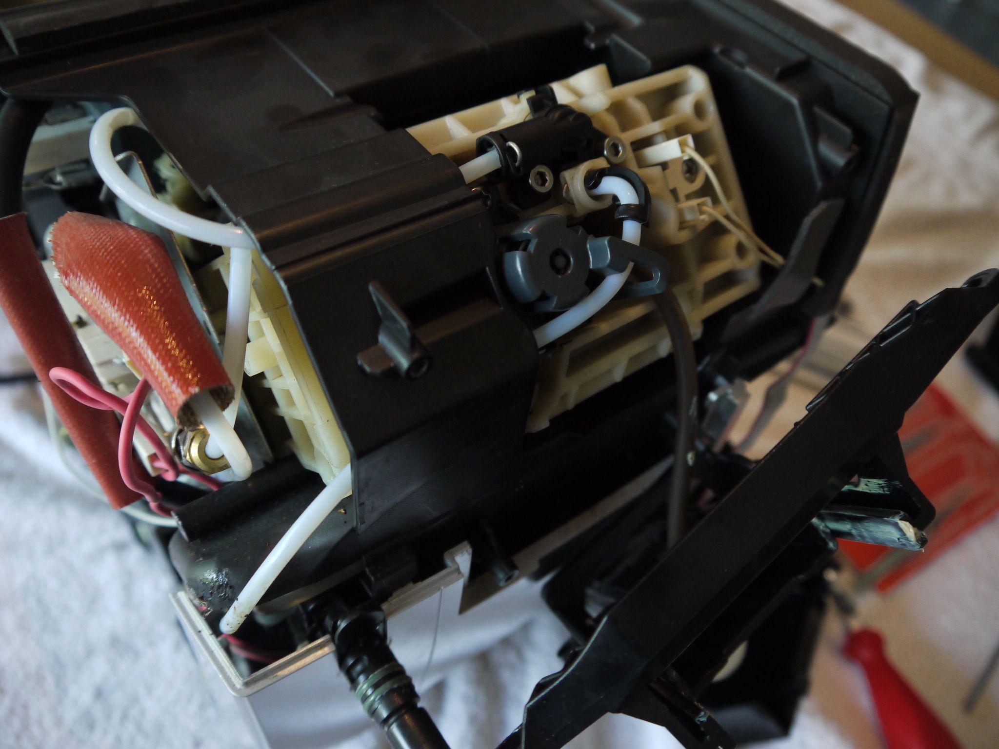

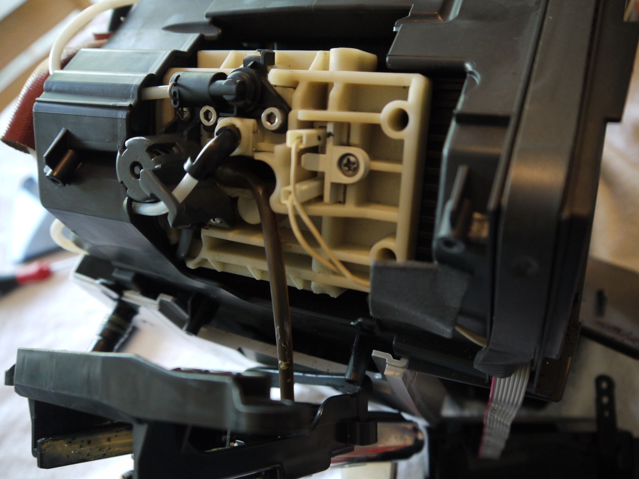

    Der Bereich unter dem Tropfstop (Bild 1).
    Schau auch ob der oBK gerissen ist (Bild 2).
    ich habe auch eine Delonghi ECAM 23.450 und habe das selbe Problem. Er kann weder vorne raus spülen, noch Kaffees machen. Angeblich "zu fein gemahlen". Er baut Druck auf, dann versucht er irgendwo anzupressen und dann kommt nichts mehr.
    Ich habe die Maschine heute zerlegt, sämtliche Schläuche, die zum oberen Brühkopf führen, geprüft. Diese schienen mir alle in Ordnung und nicht verkalkt. Den oberen Brühkopf selber, habe ich nicht entfernt.
    Ein Riss habe ich jetzt auch nicht entdeckt.
    Dachte, vielleicht habe ich durch das Durchpusten der Schläuche das Problem behoben, aber das half nichts.
    Heißt bei mir somit, dass ich es noch mehr zerlegen muss im zweiten Versuch.
    Kann eine Verstopfung auch weiter vorne im Kreislauf auftreten? Also irgendwo nach der Kaffeemühle?

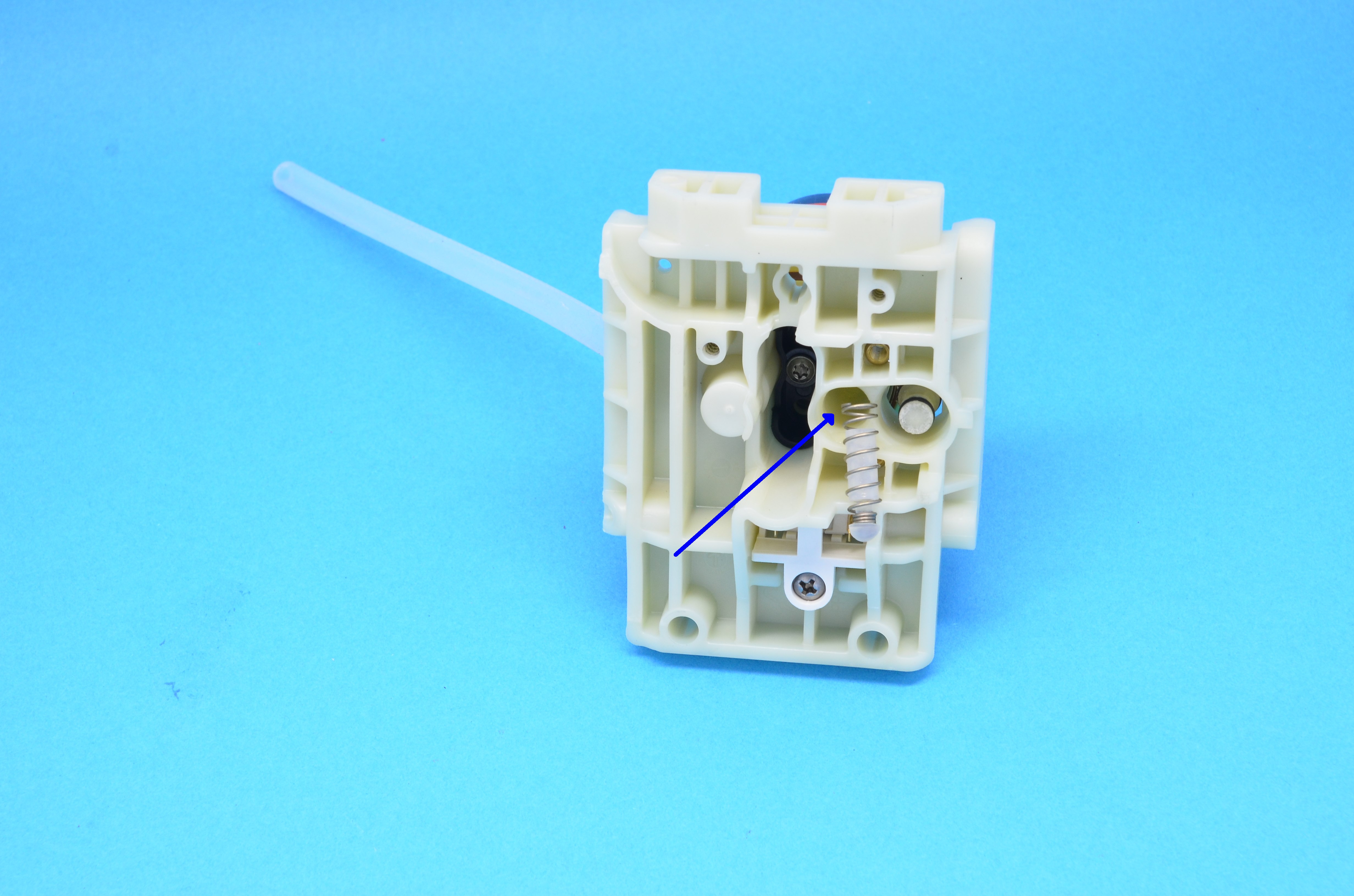

  • Also. Es fließt Wasser zum oberen Brühkopf hin, aber ich kann nicht erkennen, ob es rein fließt, oder nicht. Es gibt hinter diesem Eingang eine Feder, das sowas wie ein Gummi-Einwegeventil ist.
    Ob Wasser da durch fließt, oder nicht, erkenne ich nicht. Wenn es da durch fließen würde, verstehe ich es so, dass es in den unteren Brühkopf reinfließt und dann da von dort beim Ausgang wieder retour rauf zum oberen Brühkopf fließen müsste.
    Die Schläuche vom unteren Brühkopf rauf, bis zum Ausgang sind alle frei. Der untere Brühkopf ist sauber, und frei.
    Insgesamt habe ich den Fehler so weit eingrenzen können, dass das Wasser zum Brühkopf hinaufgepresst wird und dann bleibt es so stecken, dass das Wasser direkt bei der unteren Abzweigung dann rausgedrückt wird, noch vor dem Thermoblock.
    P.s. ich habe noch eine Feder übrig, wo ich nicht sicher bin, warum die auf meinem Tisch ist. Vielleicht gehört sie nicht zur Maschine, aber könnte ich vergessen haben, eine Feder irgendwo einzusetzen?
    Foto wäre gut, dann kann man die zuordnen. Meiner Meinung nach stimmt was nicht bei deinem oberen Brühkolben.
    Ist das Teil im Brühkolben so eingebaut wie auf meinem Foto?
    Ja. Ich habe auch den gesamten Brühkopf oben zerlegt. Dabei ist mir aufgefallen, dass der rote Gummiring im Brühkopf super locker war. Da passte fast ein Finger durch.
