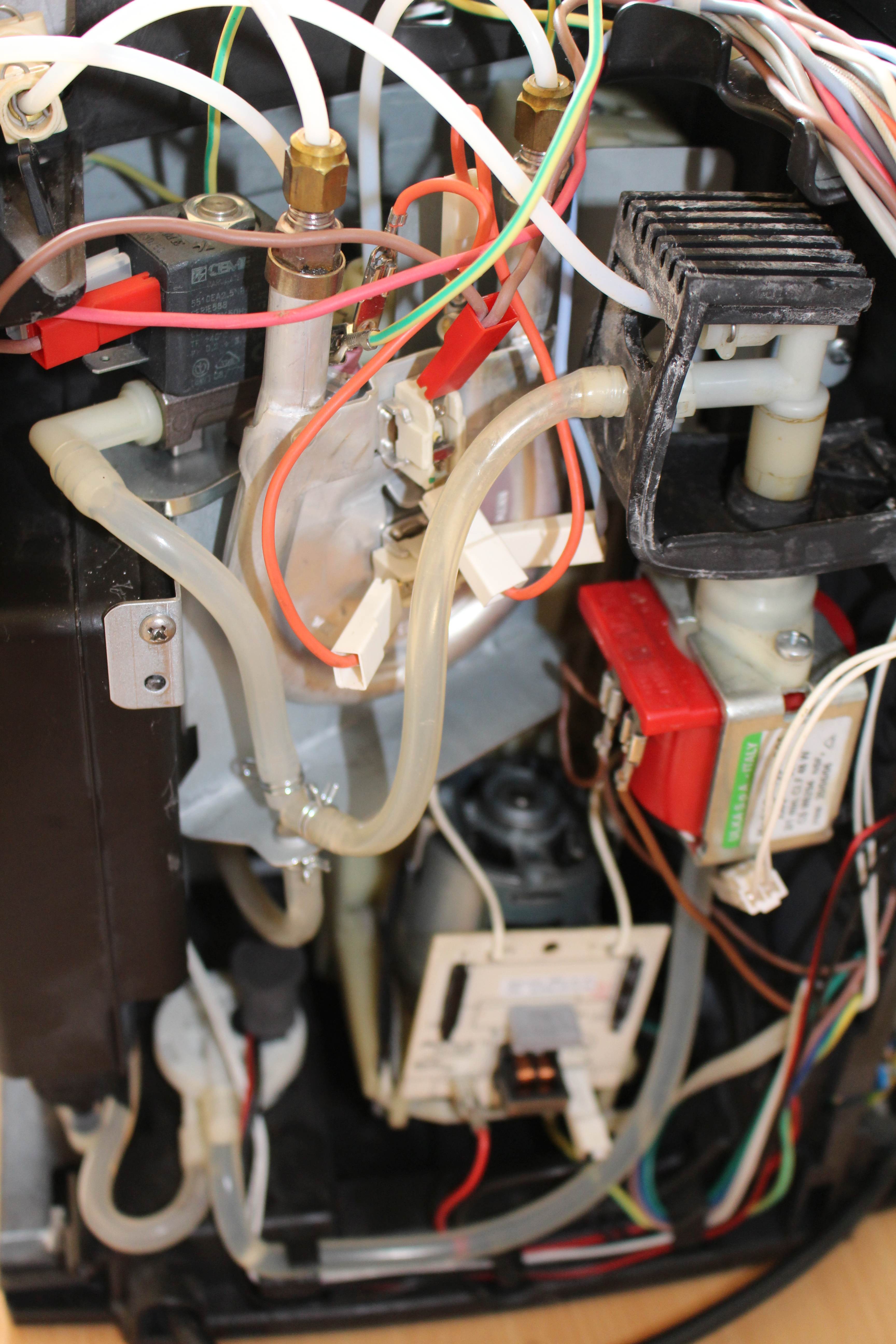

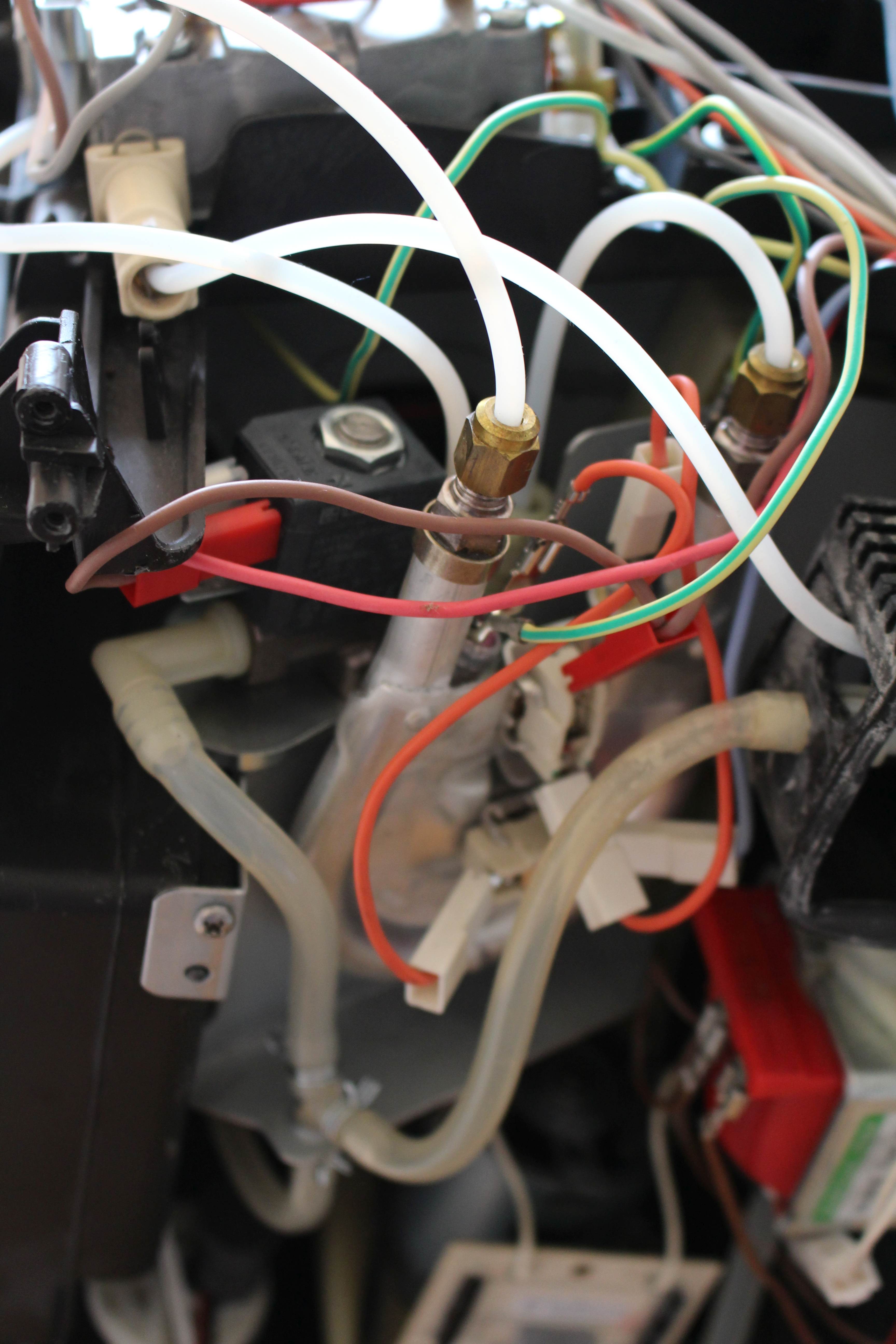

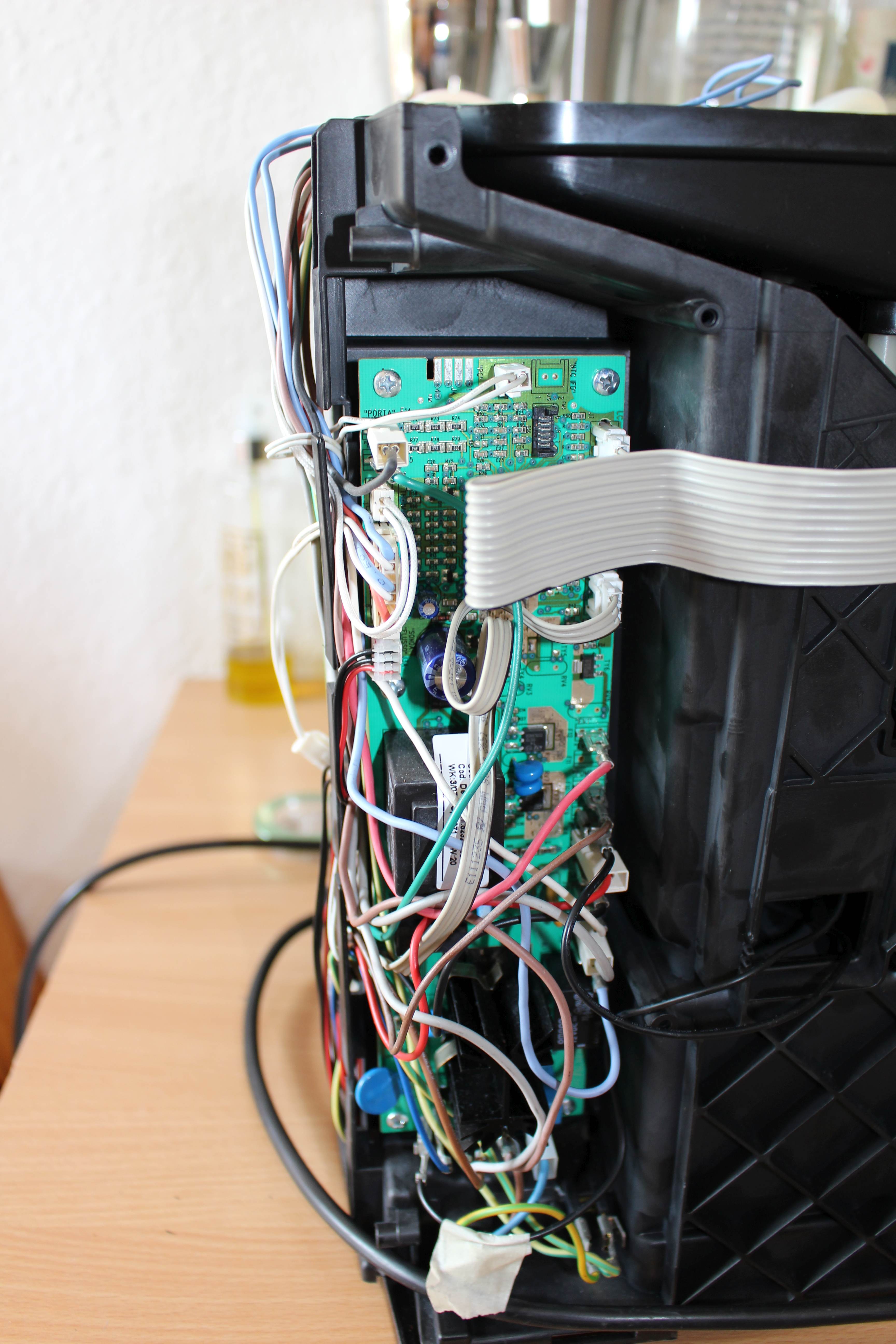

Hallo Zusammen,
ich gerade dabei eine ESAM 3300 zu revidieren. Gestern habeich die Dampfheizung getauscht. Heute das Mahlwerk einstellt. Dann zwei Kaffeegezogen. Dann wollte ich die Dampfheizung testen, in dem ich Dampf herstellenlasse.
Jedenfalls so 2 Sekunden nach dem ich den Dampfhahn umgelegthatte, gab es ein kleinen Knall und Lichtblitz. Ich glaube auf Höhe des Thermoblocks.
Jetzt gibt die ESAM 3300 kein Mucks mehr von sich, wenn man Sie an Netz anschließt.Mir gerade aufgefallen, das der FI und die Sicherung ausgelöst hat.
Die Anleitung für das messen des Wiederstands bzw. Durchganghabe ich schon im Forum gesehen und würde ich heute Abend bzw. morgen auch durchführen.
Kann Sie mal jemand die Fotos anschauen, ob ich etwas falsch verkabelt habe?
Was könnte es noch sein?
