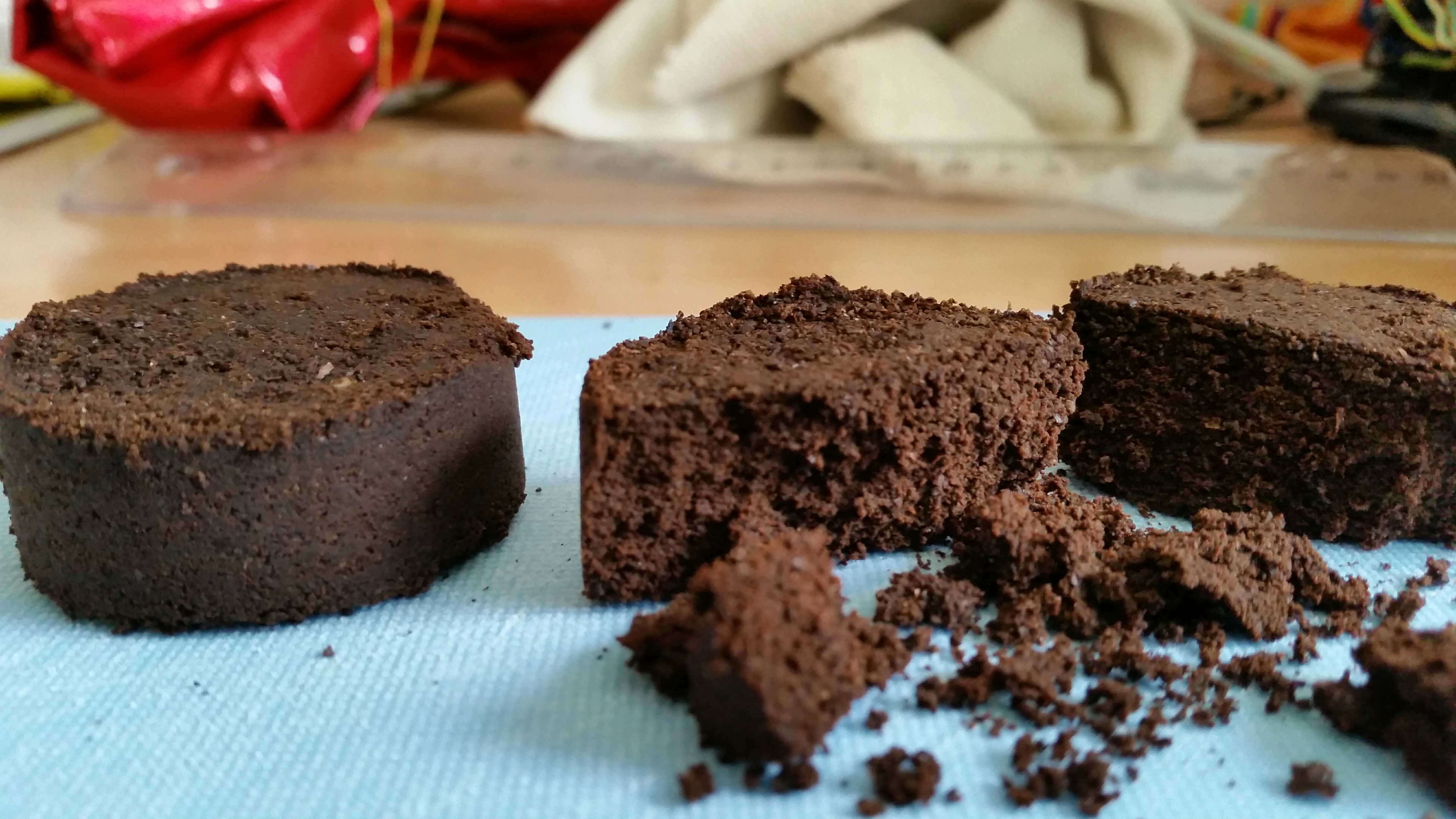

  • Trester ist ca. 1,6-1,7 cm dick. Wasser steht nun auch nicht mehr drauf.
    Ist das so O.K.?
    Nach dem enger stellen des offensichtlich verschlissenen Mahlwerks wird der Kaffee nun wieder fein genug, was nun zu einem guten Ergebnis fühlt. Hätte nie gedacht, dass ein nicht fein genug gemahlener Kaffee solche Auswirkungen hat. Es entweicht nun auch kein Druck mehr. Vermutlich ist der nicht fein genug gemachlene Kaffee mit zuviel Luft durchsetzt, was keine gleichmäßige Durchfeuchtung und ein entweichen erhitzter Luft bewirkt?
    Die Crema ist nun auch ordentlich. Grundsätzlich bin ich nun zufrieden.

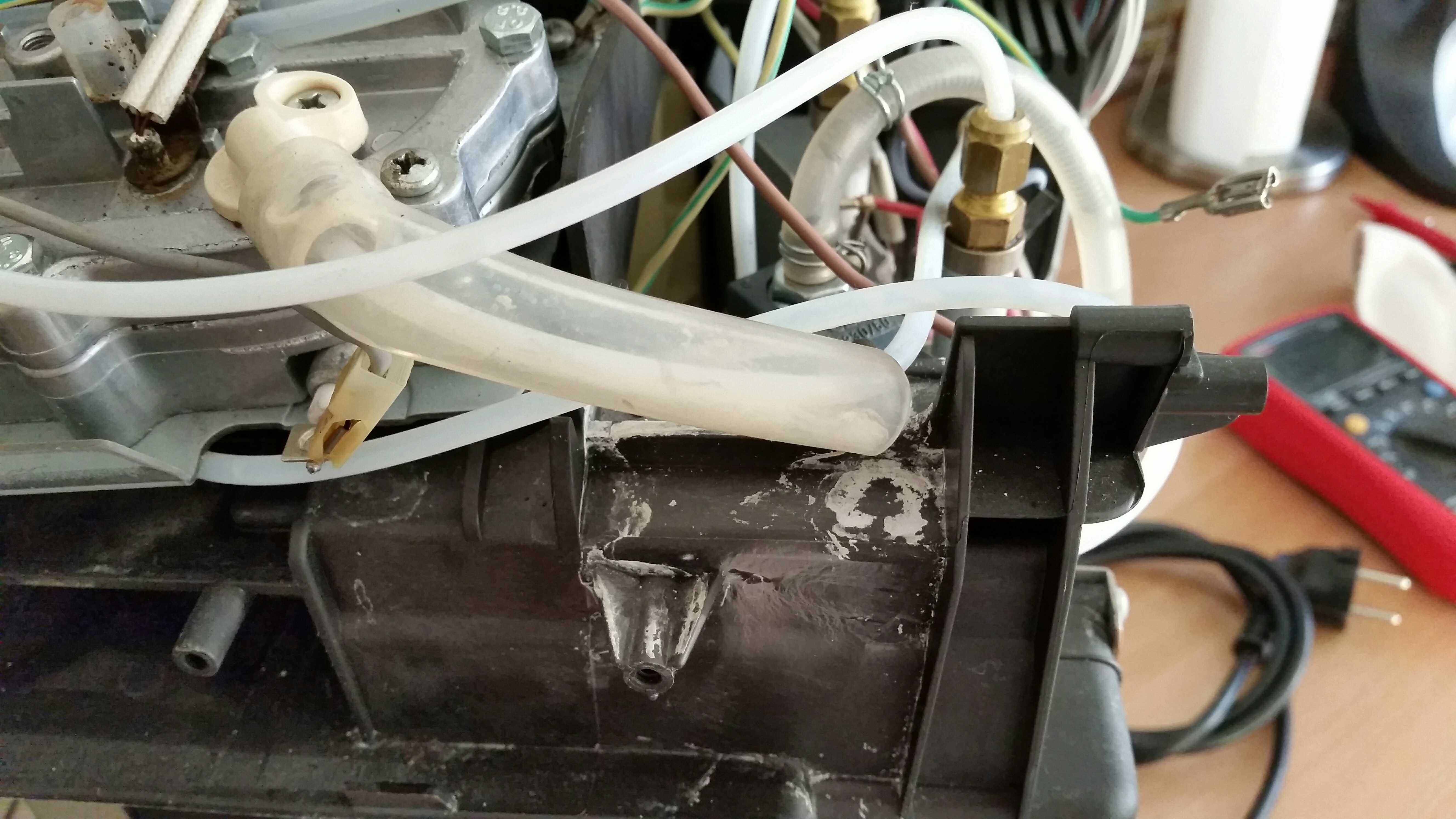

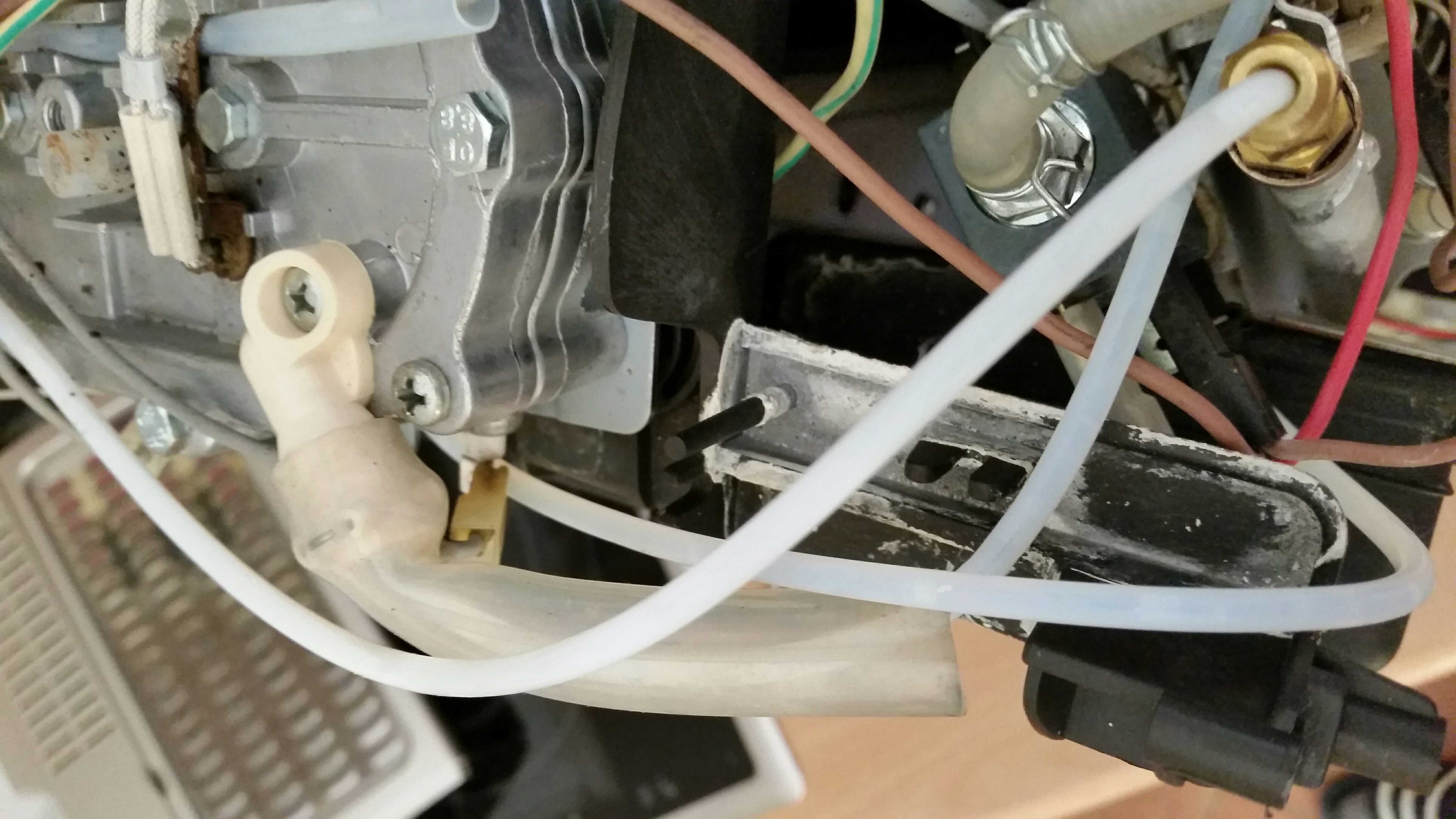

    1. Druckentlüftungsschlauch am Stempel der Heizung sowie den Plastickauslauf, in den der Schlauch mündet, komplett reinigen

  • Schaut gut aus, für mich ok :1f44c: :2615:
