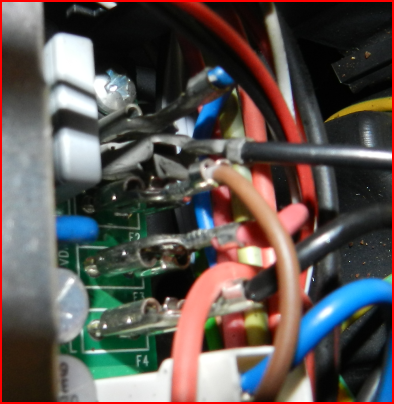

  • Okay, danke fuer den Tipp. Ich habe wegen der "Wassermangel"-Anzeige eine funktionierende Pumpe Ulka EP5 von meiner EAM in die ESAM gebaut. (Das war ein Gewuerge, die Gummihalterung ueber die Anschluesse zu bekommen - wenigstens in der ESAM kann man sie bequem seitlich in die Chassis einschieben.) Ich musste die Kabel gleich mittauschen, weil der ESAM-Kontakt an der LP groesser ist. Ich hatte vorher nichts Ungewoehnliches gemerkt, aber beim Einbau faellt mir auf, dass egal wie herum ich den Stecker drehe, er Kontakt (oder mindestens sehr nah dran ist) zum schwarzen Stecker nebenan. Nachdem ich die LP in der EAM kaputtgekriegt habe, wollte ich Eure Meinungen dazu hoeren, ob das eine Fehlerquelle ist. Aber wo mehr Platz nisch iss, iss nisch.
    Andere Frage: Ich konnte mit der Suchfunktion keine Anleitung zu der Pumpe (Funktionskontrolle, externe Entkalkung, Auseinanderbau o. dgl.). Hab ich da etwas uebersehen?
    Wiedermals besten Dank und viele Gruesse
    leroy
  • F0 bis F3 ist auf der Rückseite der Leistungselektronik gebrückt, das macht nix wenn sich da was berührt.
