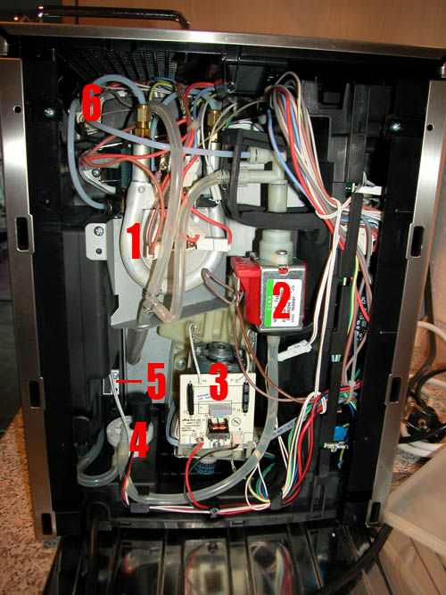

    dann will ich mal den Anfang machen. Zuerst eine Innenansicht der Primadonna:
    Beschreibung:
    1: Dampfgenerator
    2: Pumpe
    3: Brühgruppenmotor inkl. zugehöriger Platine
    4: Flowmeter (Wassermengenmesser)
    5: Reedkontakt, das Gegenstück befindet sich als Schwimmer im Tank (ein Magnet), meldet, wenn Tank leer
    6: Thermblock (Heißwasser/Kaffeewasser)
    Grobe Beschreibung des Fluidsystems:
    Vom Wassertank nimmt das Wasser den Weg zum Flowmeter, fließt weiter zur Pumpe, von dort aus in den oben links montierten Thermoblock, von da aus entweder zum oberen Brühkolben, oder vorgewärmt in Richtung Dampfgenerator, der aus dem warmen Wasser Dampf macht, vom Dampfgenerator geht es zum Magnetventil und von dort aus nach vorne zum Connector, an dem sich entweder der Wasserauslass oder Milchbehälter befindet.
    Falls ich beim Fluidsystem etwas falsch beschrieben habe, bitte ich das zu entschuldigen, ich hatte jetzt seit mehr als einem Jahr keine entsprechende Maschine mehr vor mir stehen.
    Was kannst Du nun machen? Irgendwo wird der Wasserfluss zum Connector unterbrochen. Das gilt es herauszufinden. Man kann nun an die Schläuche schrittweise abziehen und schauen, bis wohin das Wasser gepumpt wird. ABER VORSICHT: Finger aus der Maschine, wenn diese geöffnet und eingeschaltet ist. Bekanntschaft mit dem heißen Thermoblock hast Du schon gemacht, aber bei eingeschalteter Maschine besteht die Gefahr eines Stromschlags (einige Bauteile laufen mit 230V Netzspannung).

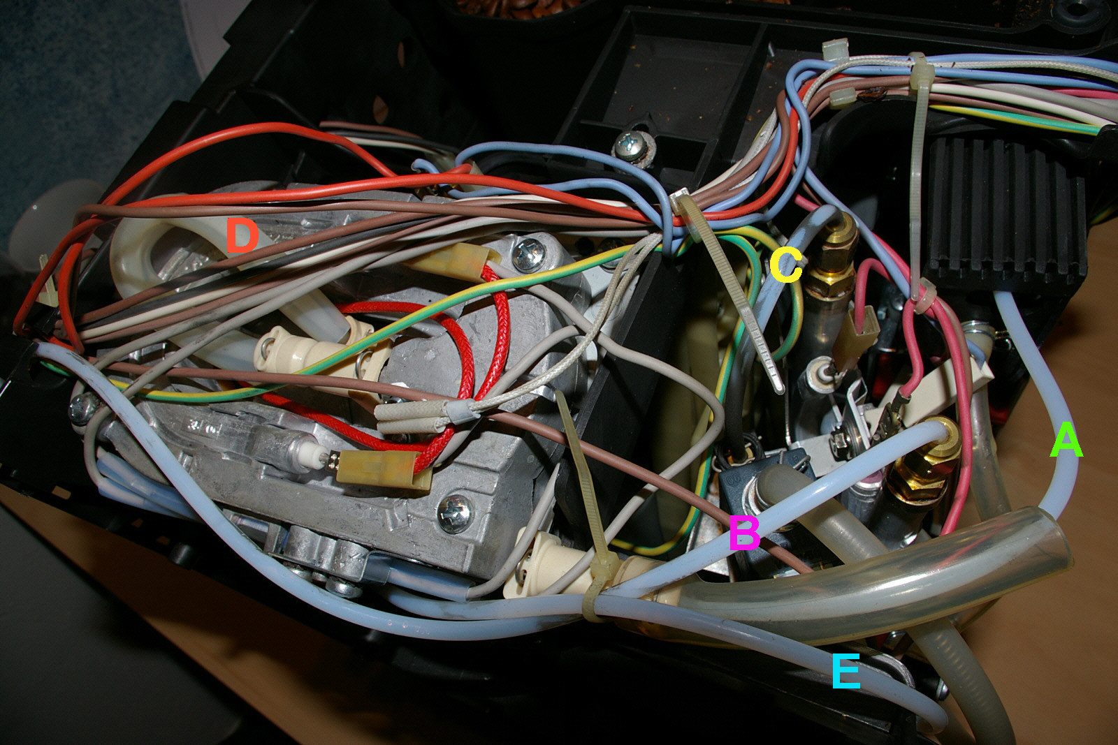

    So, ich habe noch zwei Bildchen angehängt.
    Die Leitung "A" von der Pumpe bis zum Thermoblock habe ich getestet , das Wasser kommt dort kalt an. Beim anschließen an den Thermoblock (habe den hellen Hartplastikteil direkt am Block abgeschlossen)
    brauchte ich dazu etliche Versuche und etwas Kraft, jedoch gehts ein bißchen leichter mit ein wenig Traubensaft. Dabei habe ich allerdings eine von zwei!? vorhandenen Dichtringerln zerstört, ist im Moment leicht undicht.
    Vielleicht könnt Ihr mir
    den Verlauf der von mir verschiedenfarbigen gekennzeichneten Leitungen erklären, wär sehr nett.
    rita01
    Dieser Beitrag wurde bereits 1 mal editiert, zuletzt von rita01 ()
  • Kaffeebezug:
    Von der Pumpe fließt das Wasser durch Leitung (A) in den Thermoblock, von dort fließt es weiter, über Leitung (D) in den oberen Brühkolben durch den Kaffee, den unteren Brüholben, aus er Brühgruppe heraus in den Auslauf vorne an der Maschine. Das Magnetventil ist dabei geschlossen.
    Dampfbezug:
    Von der Pumpe durch Leitung (A) in den Thermoblock, wird vorgewärmt, läuft durch Leitung (E) durch das nun geöffnete Magnetventil weiter über Leitung (C) in den Dampfgenerator, der das Wasser auf Dampftemperatur bringt, con dort geht es dann über Leitung (B) vorne zum Connector.
    Leitung (C) sieht mir ein wenig komisch aus. Wenn du diese vom Dampfgenerator trennst, kommt dann noch Wasser beim Dampf-/Heißwasserbezug?
    Durch die dicken Schläuche mit den Spiralen drin fließt bei Überdruck Wasser in die Tropfschale, damit die Pumpe und andere Bauteile keinen Schaden nehmen.
