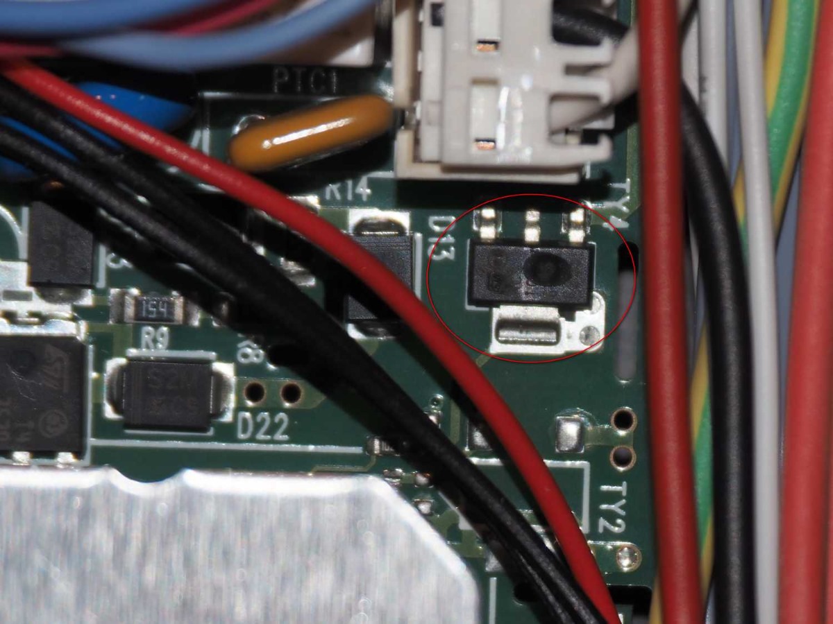

  • RPei schrieb:
    Oder soll ich mal auf eine spezielle Stelle schauen?
    Unten gekennzeichnet, fotografier die mal
      252 kB, 1.200×900, 266 mal angesehen
  • Der ist hin, sollte der Triac für die Pumpe sein. Kann man noch die Bezeichnung lesen? Traust dir zu, den selbst zu wechseln? Fotografiere und kennzeichne die Verkabelung, dann bau die Leistungselektronik aus und schaue auch mal alles auf der Rückseite an.

    Nach ein paar erholsamen Tagen hab ich mich wieder meinem Kurzschluss zugewendet.
    Die Platine ist ausgebaut und scheint keine weiteren Beschädigungen zu haben.
    Die Bezeichnung am Triac ist leider zum Teil weggebrannt, aber ich bin relativ sicher aus den sichtbaren Resten die Bezeichnung rekonstruieren zu können:
    STMicroelectronic ACS 108-6SN-TR
    zumindest war
    ACS
    10
    6
    noch lesbar, und sonst find ich in der Gehäuseform nix passendes.
    Ich bestell den, pack meinen Lötkolben aus und melde mich danach nochmal...
    Ralf
  • So, vielen Dank nochmal an Stefan und Michael!
    Heute kam das Ersatzteil, zusammen mit Entlötlitze (brauchte ich nicht) und einer klapperigen 3.Hand (brauchte ich auch nicht).
    Alles auf den Küchentisch und erstmal die Finger am Lötkolben verbrannt...
    Entlötet, draufgelötet, eingebaut, Kabel kontrolliert, eingeschaltet - und alles läuft wieder.
    Durch die neue Pumpe hört sich die Maschine auch etwas leiser an.
    Vielen Dank Euch für die Hilfe! :1f44c:
    Ralf

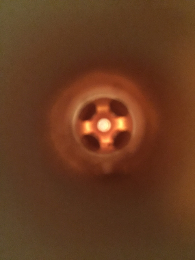

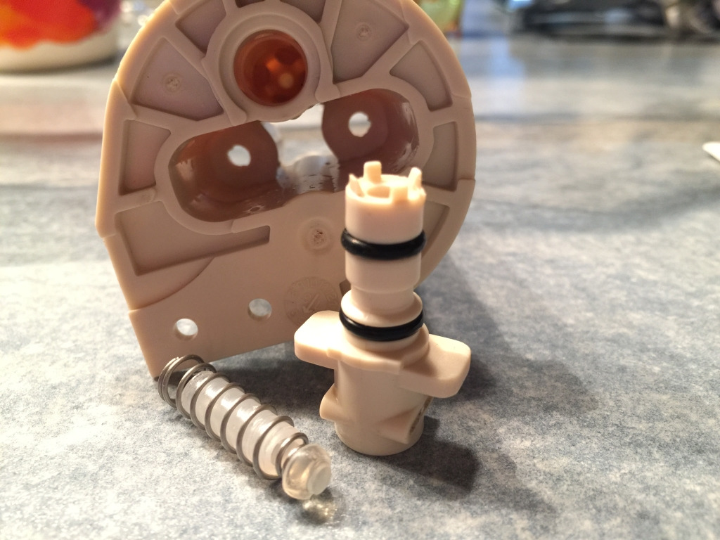

    Meine hat die gleichen Symptome, gerade aus der Garantie raus - Pumpe wird leiser, kein Wasser. Wenn ich die Schläuche abziehe kommt aber ein starker Strahl bis hin zum Brühkolben. Die Brühgruppe habe ich gegen neu getauscht. Den Brühkolben zerlegt. Die Pumpe zerlegt. Kann aber nix finden. Alles durchgängig.
    Hat jemand noch einen Tipp?
    Danke und Gruß
    Chris
    Wenn die Pumpe leiser wird, sollte was verstopft sein.
  • Ist es leider nicht. Nach dem Mahlvorgang wird das Kaffeepulver mit Wasser durchtränkt. Das geht immer, wie früher. Dann kurze Pause und danach kommt kein Wasser mehr und die Pumpe ist leiser, müht sich ab. Ich hatte die Brühgruppe im Verdacht und getauscht. War es aber nicht. Der Brühkolben ist sauber. Evtl. hat die Pumpe nicht mehr genug Leistung weil irgendwo ein Rückfluss stattfindet? Beim Kollegen hier war es ja anscheinend auch die Pumpe!?
