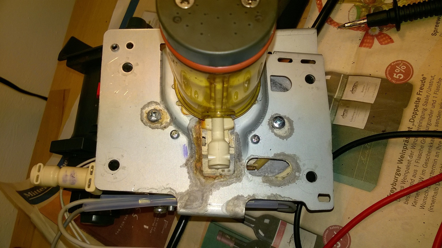

    Am Thermoblock befinden sich relativ viele Kalkablagerungen und Rost. Vermutlich durch unkontrollierten Dampfaustritt.
    Wo könnte der Dampf austreten? Eventuell aus dem Presskolben am Thermoblock?
    lade mal ein Bild hoch, ob da noch was zu retten ist.
  • So schlecht schaut der ja garnicht aus. Bau das obere Thermostat aus und schau auf der Rückseite, welcher Temperaturbereich. Dann bestellst du dir das XXXL-Oring Set und überholst TB inkl. oberer Brühkolben. Das Blech vom TB mit der Drahtbürste entrosten und lackieren. Anleitungen im Downloadbereich.
  • Erstmal mit MOS2 einweichen.

    Nach Überbrückung der 318C Thermossicherung ließen sich im Testmodus alle Funktionen ansteuern.
    Hierbei wurde eine Undichtigkeit des Druckschlauch am Thermoblock festgestellt.
    Aus beiden Seiten des Schauches tritt Wasser aus, welches unmittelbar verdampft. Das erklärt auch die massive Kalkablagerung am Thermoblock und die Schmorspuren am Plastik der Tassenheizung.
    Die 0-Ringe sind bereits platt und spröde.
    Die Wassepumpe ist o.k..
