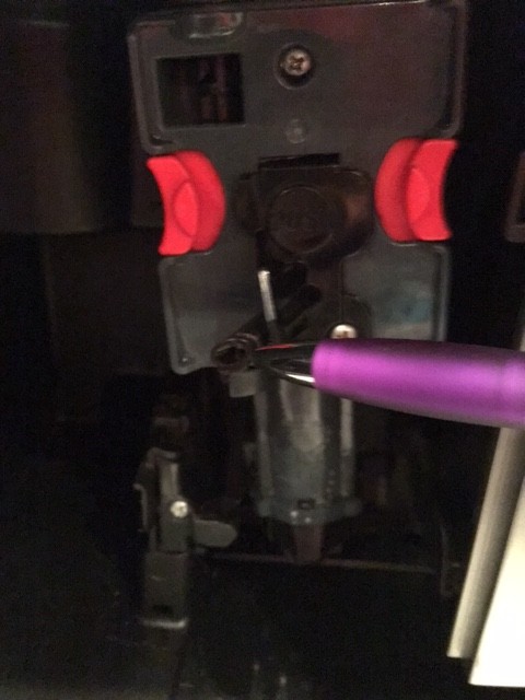

  • Überbrücke mal die Türe, dann kannst du während dem spülen oder Kaffeebrühen schauen, woher das Wasser kommt. Aber halte eine Tasse unterm Auslaufschnüdel der Brühgruppe und ziehe sie dann beim runterfahren rechtzeitig weg. Fronttüre öffnen und von oben auf die Türe schauen, dann siehst du eine "Nase" vorschauen. Diese Nase geht beim zumachen in eine Aussparung. Wenn du in diese mit einer Lampe leuchtest, siehst du den Microschalter. Diesen kannst du z.B. mit einem Stück Pappe überbrücken.
