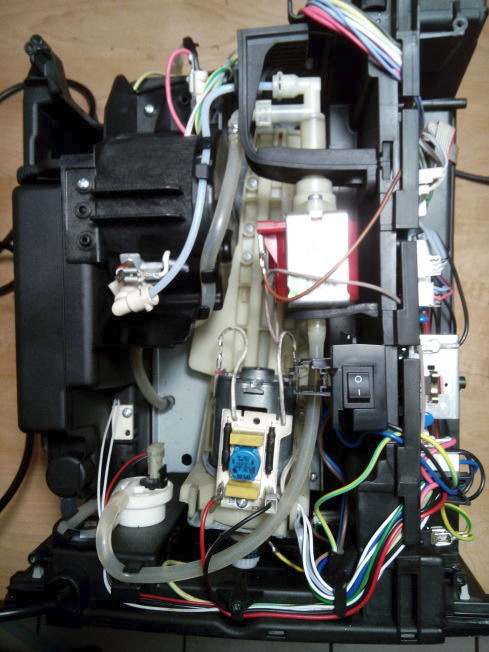

  • Nun ist das Multimeter ausgegraben. Aber meine ESAM 3000.B sieht deutlich anders aus, als in der oben verlinkten Anleitung. :1f922:
    Der Thermoblock ist nun verkapselt und kaum wiederzuerkennen. Pumpe und Antriebsmotor sind gleich oder zumindest ähnlich. Die Steuerplatine ist offensichtlich ebenfalls gründlich überarbeitet worden.
    Das könnte möglicherweise der Grund sein, weshalb kaum etwas im Testmodus funktionierte.
    Auf Wunsch stelle ich hier ein Foto ein.

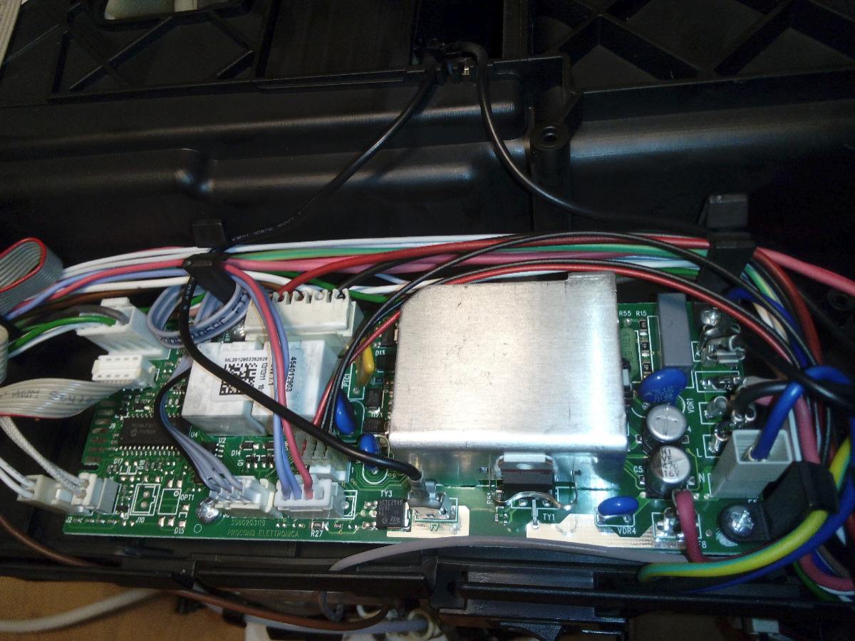

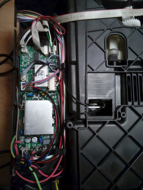

  • 54online schrieb:
    von der rechten Seite. Hier ist wohl links die Leistungsplatine?
    Korrekt. Davon wird der Michael ein besseres Foto brauchen.

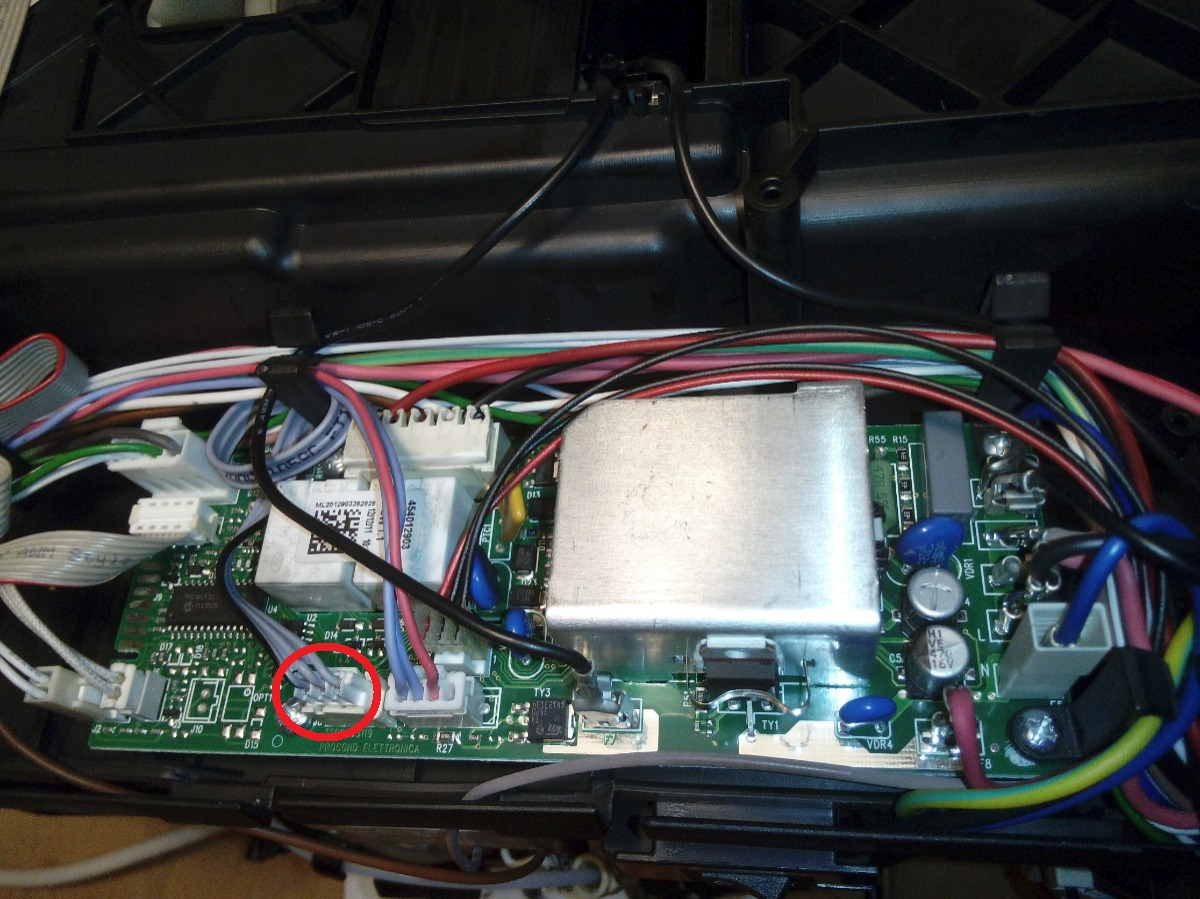

  • Netzstecker ziehen, unten im Bild gekennzeichneten Stecker abziehen, Netzstecker einstecken. Hinten muss eingeschalten sein. Passiert was?

  • Ich würde jetzt auch auf die Leistungselektronik tippen.
