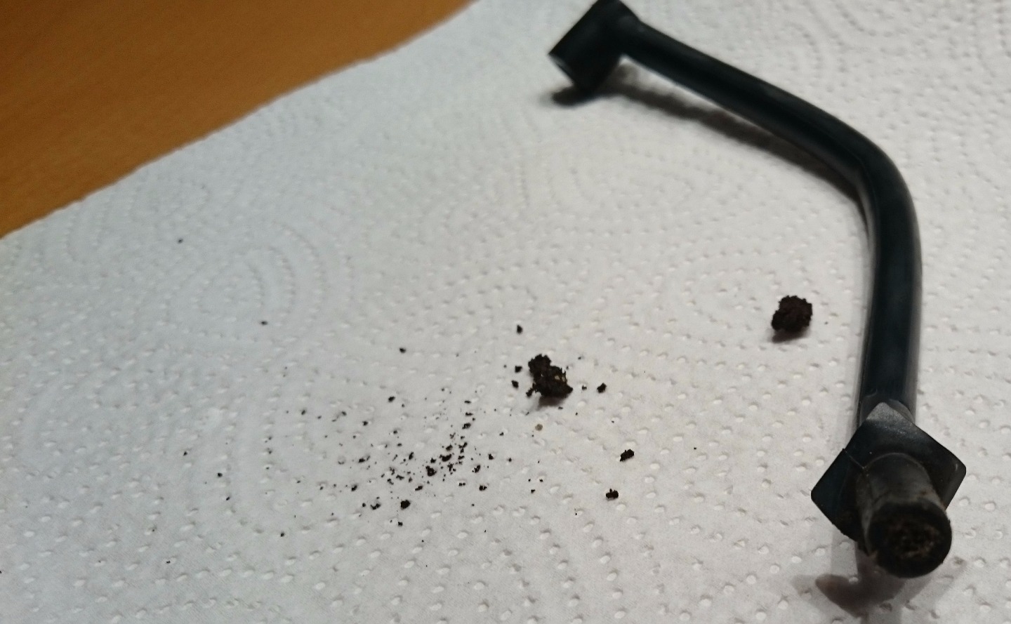

  • Schau mal, ob der schwarze Schlauch seitlich am TB durchgängig ist.
  • Hallo.
    Ich habe gestern den "schwarzen Schlauch" ausgebaut.
    Wahnsinn!!!
    Der war dicht! Und der Schacht wo der Schlauch drin steckt war auch zu!
    Hab alles gereinigt, so das alles wieder durchgängig ist.
    Gleich eine Frage dazu: Wofür ist der? Was kann passieren wenn der dicht ist?

  • Der schwarze Schlauch und dessen Ablauf dient als Druckausgleich wenn die Brühgruppe in den Brühkolben fährt.
    Nimm eine Fahrradluftpumpe und halte vorne beim pumpen zu. Ist das gleiche Prinzip.

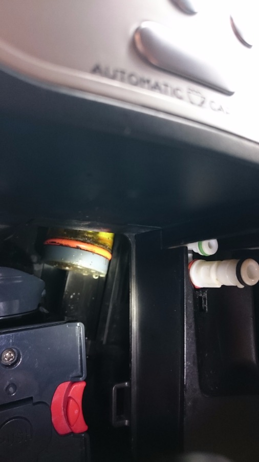

    Ist das normal, dass unten am Obere Brühkolben ein paar Wassertropfen sind?

  • Hier mal ein Bild nach dem Einschalten, nachdem er gespült hat.
    Es ist eine Tropfnase am oberen Brühkolben zu erkennen. Aber ich denke dass das normal ist oder?
