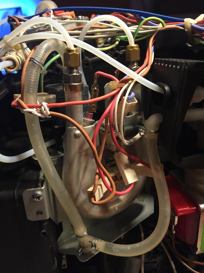

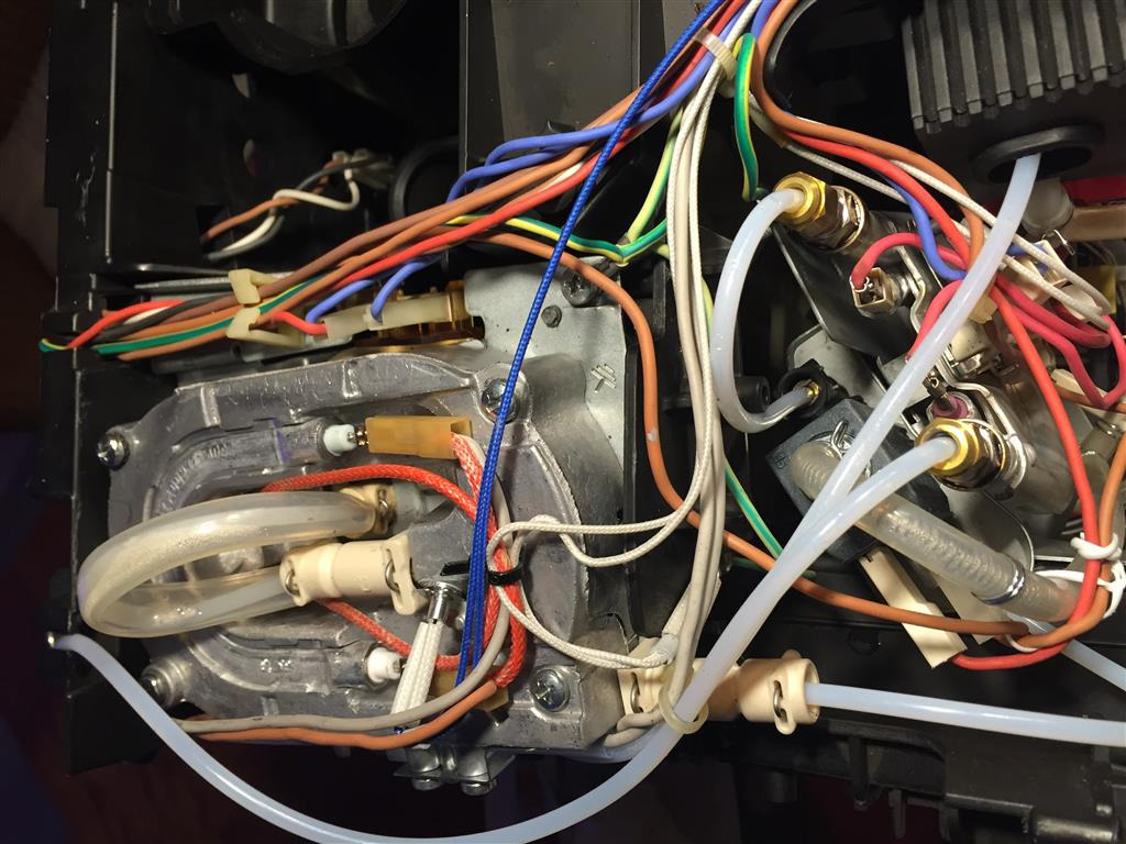

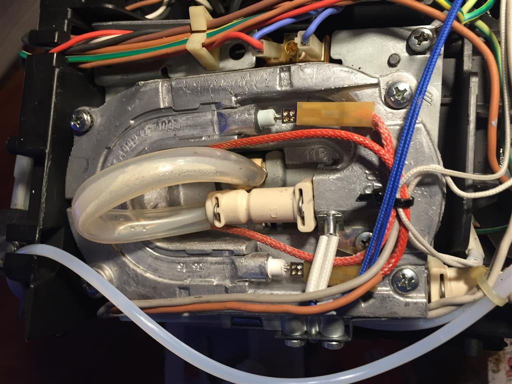

    Hier ein paar Bilden wenns hilft.

  • Du hast doch Schläuche vertauscht! Wenn ich das richtig sehe, gehst du von der Pumpe kommend seitlich unterhalt vom Thermoblock in den gelben Becher?
    Unten im Bild habe ich 3 Schläuche gekennzeichnet:
    1 geht von Pumpe in den Thermoblock
    2 geht vom Magnetventil in den gelben Becher seitlich unterm Thermoblock
    3 geht von der Dampfheizung vor zum Magnetventil im Bedienteil

  • GESCHAFFT!!
    Dank dem Tipp von Stefan hat es geklappt; ich Dösel habe in der Tat die beiden Zuleitungen zum TB und zum Magnetventil verwechselt... :1f616:
