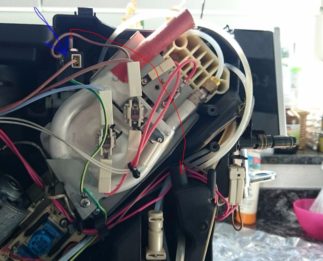

Lange lief sie gut, bis irgendwann der Milchschaum nichtmehr schaumig war und irgendwann aus dem Wasserauslauf garnichts mehr kam.

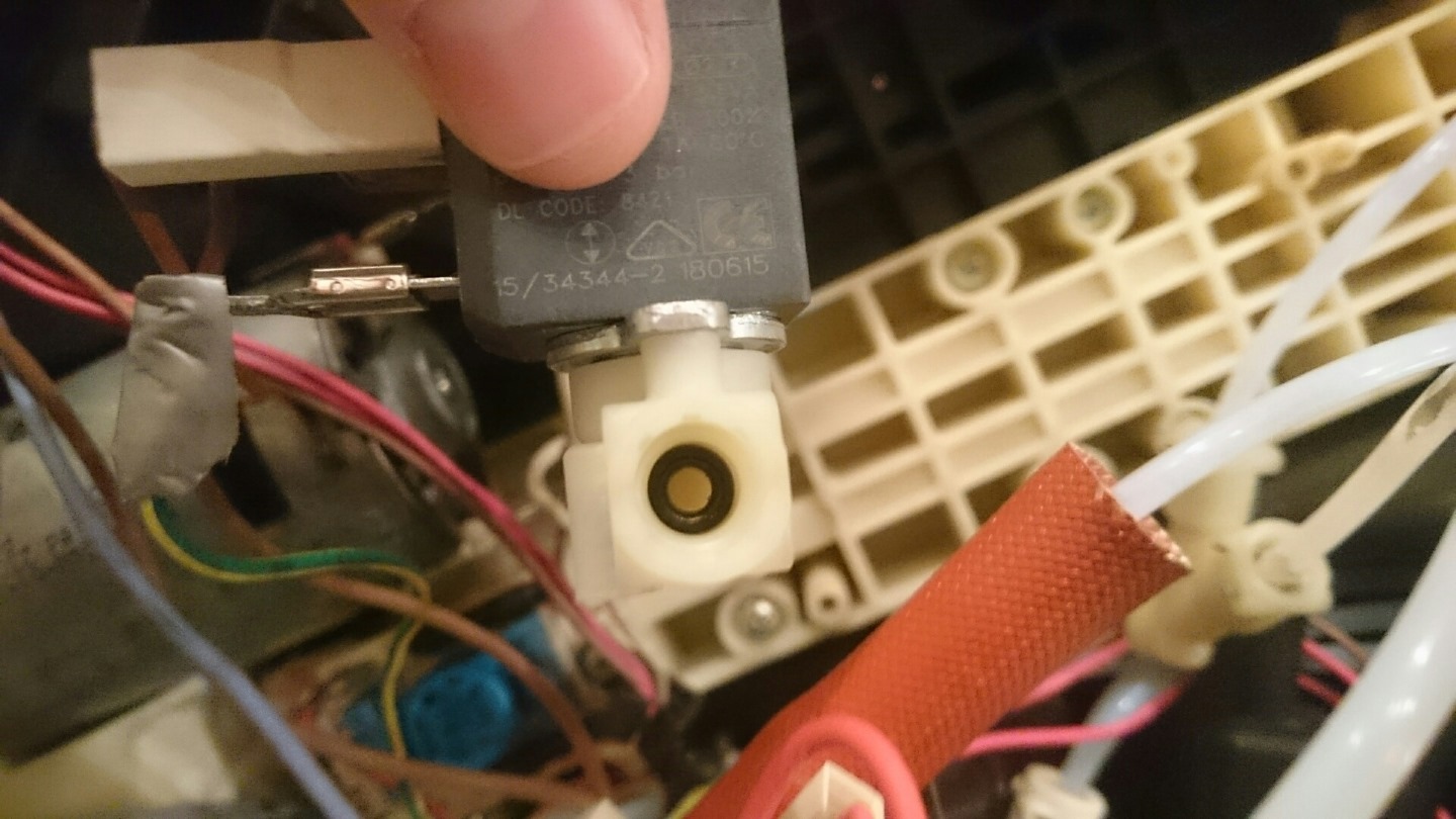

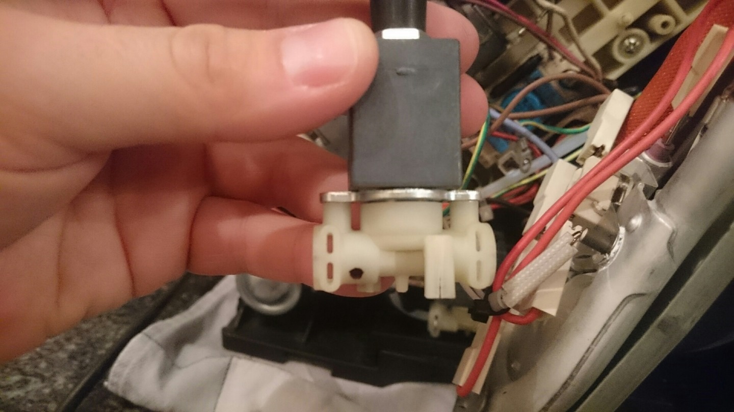

Bei uns haben wir extrem „hartes“ Wasser, einen Brita Filterzusätzlich zum Filter in der Maschine verwendet und regelmäßig entkalkt,dennoch kamen aus den Ventilen Kalkbröckchen nach Demontage.
Nachdem ich beide Ventile getauscht habe funktioniert dieMaschine und der Milchschaum wieder einwandfrei, außer….
Es kommt nur noch wenig Kaffee aus der Maschine. Also habeich das Flowmeter getausch, schließlich leidet das ja auch gerne unter Verkalkung.
Der Erfolg war nicht der gewünschte.
Außerdem haben wir mit der Zeit beobachtet, dass dieAuffangwanne sehr schnell voll ist…
Das Wasser kommt vermutlich aus dem „Abflussschlauch“.Vermutlich weil ich in der Maschine keine Wasserspuren entdecken kann.
Woher kann das Problem kommen? Man liest ja öfter von deroberen Brühgruppe? Aber wie landet das Wasser von dort im Auffangbehälter?
Nachdem ich jetzt einiges an Zeit und auch schon einiges anGeld in die Reparaturen investiert habe, möchte ich auch die erfahrenen untereuch Fragen, ob das jetzt ein Fass ohne Boden wird oder ob dann dieanfälligsten Teile alle getauscht sind. Hier geht es mir um Erfahrungen undnicht um fundierte Tatsachen, mir ist bewusst, dass dennoch morgen etwasanderes kaputt gehen kann.
