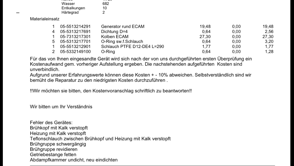

  • Hallo zusammen, unsere Kaffeemaschine ist nun seit 1 Woche in Reparatur. Heute kam Bescheid, Rechnung 175 € dachteeigentlich,ist noch Garantie drauf?!?
    1 Jahr und 8 Monate?! Sie schrieben
    BrühKopf-/+Heizung+Teflon Schlauch verkalkt,
    BrühGruppe schwergängig,
    AbdampfKammer undicht,
    Nachfetten
    und Lohn zum aufschrauben(75€)?!
    Wisst ihr, wie das nun aussieht? Muss man das jetzt zahlen? Und kann man da irgendetwas machen, weil wie gesagt normalerweise auf dem Gerät doch noch Garantie ist. 290€ haben wir beim Kauf bezahlt, da finde ich den Betrag von 175 € in Relationen extrem viel . Die Auswertung-/ Auslesung des Gerätes hat 4720 gezogene Kaffee,
    Härtegrad zwei
    und zehn durchgeführte Entkalkung ergeben.
    Etwas ernüchternd und traurig gerade.... LG

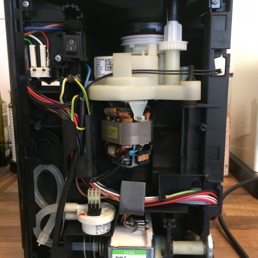

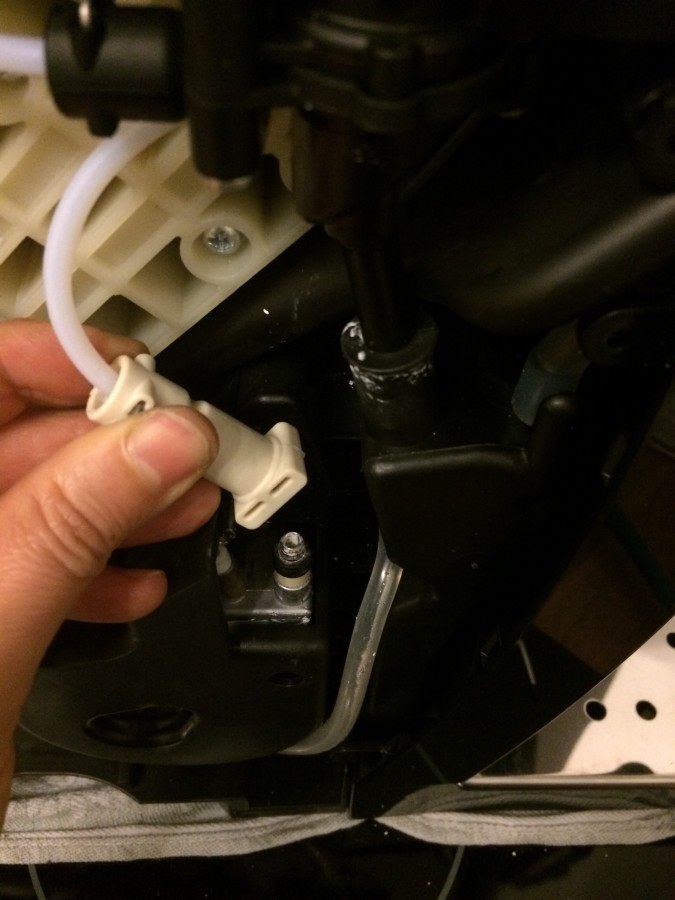

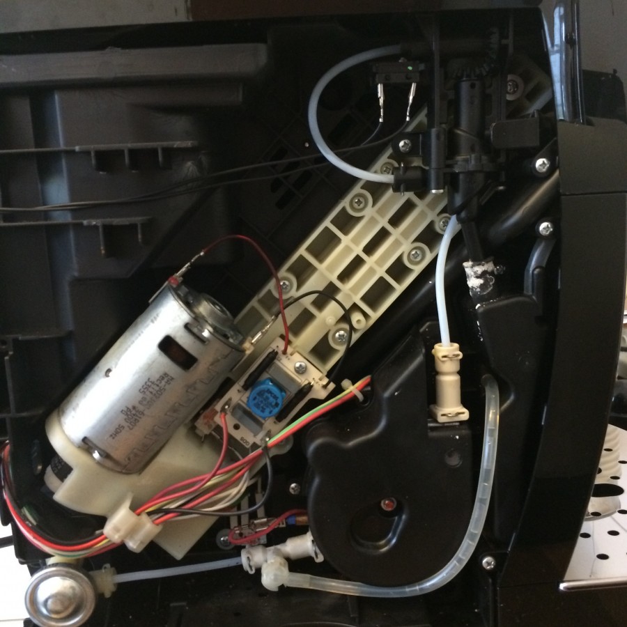

  • hallo zusammen, nachdem die Gewährleistung in unserem Fall nicht übernommen wurde (siehe meinen Bericht 4.11 zieht kein Wasser mehr) hab ich mir gedacht, schraube ich das Ding mal auf. Ich dachte Mir, naiver und fachfremder Weise, vielleicht sehe ich einen Kalkstein am Schlauch und kann den einfach durchspülen beziehungsweise irgendwie die Maschine entkalken. Aber ich stehe vor einem Rätsel. Hat jemand Tipps was ich tun kann? Anbei der Kostenvoranschlag vom Reparaturservice

  • michael2 schrieb:
    Da musst Du prüfen wie weit das Wasser noch läuft. Druchschläuche nacheinander abklemmen und durchpusten.
