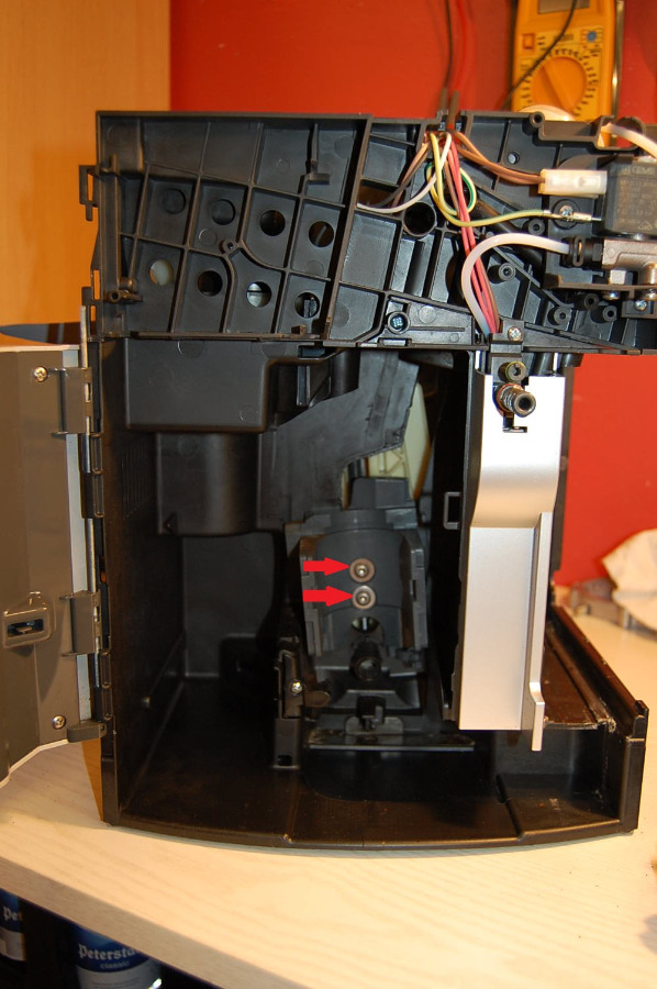

  • Brühgruppe leichtgängig? Antriebsspindel geschmiert? BG-Schlitten beide Schrauben fest? Thermoblock dicht und nix verrostet?

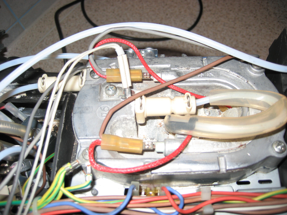

    Eine Schraube konnte ich ca. eine halbe Umdrehung nachziehen, an dem Blech für den Thermoblock ist etwas Rost (Altlast), werde mal die Antriebsspindel mit Siliconfett schmieren. Das Problem ist ja nicht das auf und abfahren, der Automat scheint die Brühgruppe nicht zu erkennen. Im Testmodus wird der obere und untere Schalter sauber angefahren. Im Automatikbetrieb wird aufgeheizt, Die Brühgruppe rauf und runter gefahren dann kommt die Meldung Brühgruppe einsetzen.

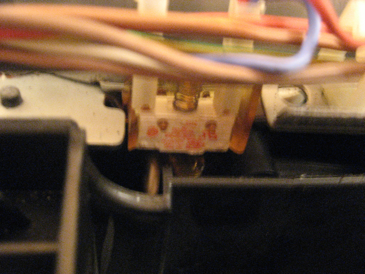

    Mach mal ein Bild, auch von dem oberen Endschalter.
  • Wenn ich mir den TB so von oben betrachte, möchte ich mal behaupten, daß die Bleche vermutlich schon stärker angerostet sind. Dadurch kann die Lage des oberen Endschalters verschoben sein und diesen Fehler produzieren. Ich würde auf alle Fälle mal den TB ausbauen und näher begutachten.
