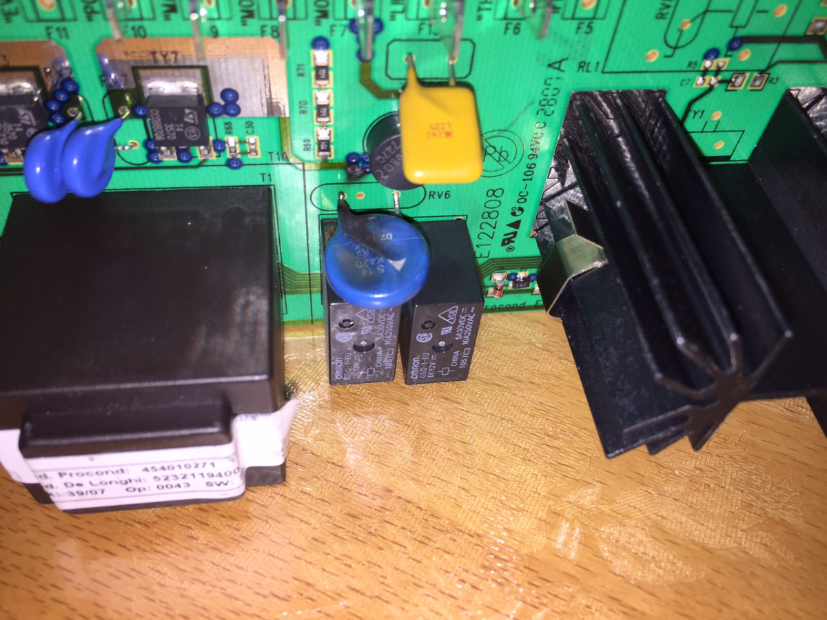

Im Dämmerlicht sind mir dann Lichtblitze hinter der Brühgruppe aufgefallen.
Ich habe die Maschine daher geöffnet und folgendes vorgefunden, kleines Video:
Ich habe leider kein geeignetes Messgerät.
Macht es Sinn auf Verdacht die Reedplatine und den Motor zu tauschen?
Hat jemand eine Bezugsquelle für den Motor?
