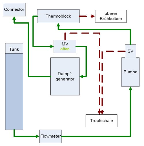

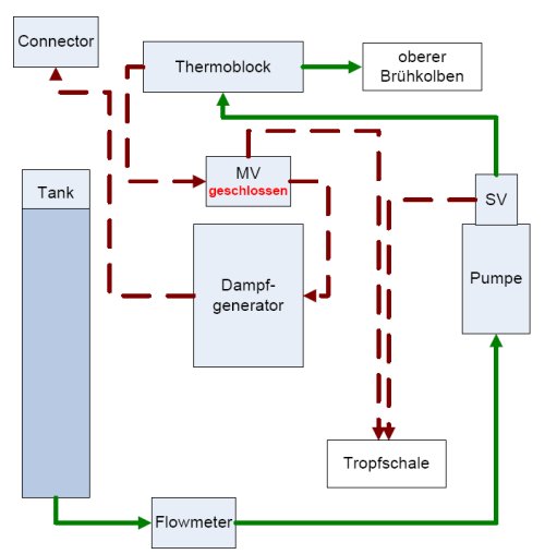

  • Hallo Stephan,
    habe mal auf die Schnelle Wasserlaufpläne gemacht (Zum Vergrößern draufklicken).
    Bei Kaffeebezug:
    Bei Dampfbezug:
  • Hui, ich bin beeindruckt, Picasso! :verneig:
    Na ernsthaft: Vielen Dank dafür! Dafür werden sicherlich noch viele andere dankbar sein. So selbstverständlich ist der Weg erst wenn man's weiß.
    Für die EAM3500 gibt es allerdings direkt am Auslass noch ein weiteres Magnetventil (ganz vorne angebracht), das könntest Du der Vollständigkeit halber noch hinzufügen.
    Jedenfalls bestätigen die Bilder unsere neue Interpretation und in der Tat, Deine Vermutung war richtig! Das Magnetventil schaltet nicht mehr! Kurz gemessen: Steuerspannung kommt noch, aber es klickt nur noch das vordere Magnetventil, das hintere rührt sich nicht mehr. Sehr sicher wird das defekt sein. Werde gleich eins bestellen. Schon die dritte Bestellung innerhalb 2 Wochen. Aber dann gibt's wieder Milchschaum!
    Ich melde mich wieder, sobald es da ist und wir das eingebaut haben! Bin sehr zuversichtlich!
    Bis dahin vielen Dank! Das war der entscheidende Hinweis!
    Stephan

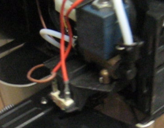

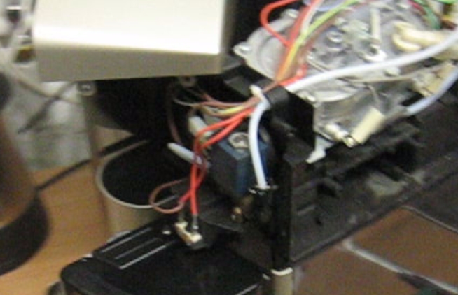

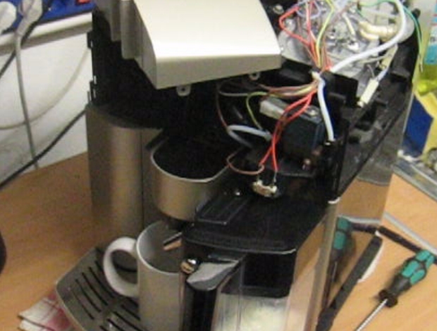

    Leider haben wir die Maschine schon wieder zusammengeschraubt, so dass ich jetzt keine guten Fotos von dem Ventil habe. Aber wir hatten ein kleines Video gemacht, da hat das Ventil auch einen kurzen Auftritt. Snapshots davon siehe Dateianhänge.
    Der Schlauch kommt definitiv direkt von der Dampfheizung hinten und führt nach dem vorderen MV zum Dampf-Auslass vorne. Es gibt keinen dritten Schlauch oder so, die beiden Ventile sind letztlich "in Reihe geschaltet", ein mal vor der Dampfheizung und ein mal danach. Sie schalten offenbar auch gleichzeitig. Vielleicht soll damit ein Nachlaufen vermieden werden(?)
