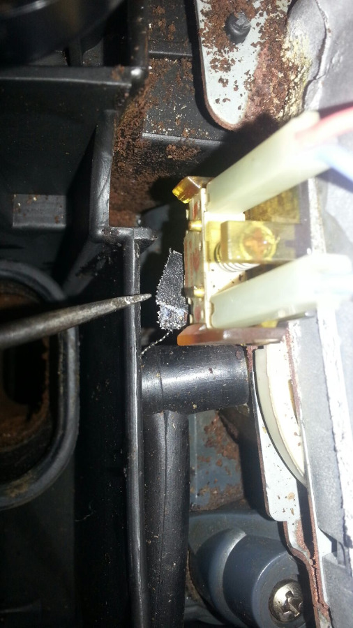

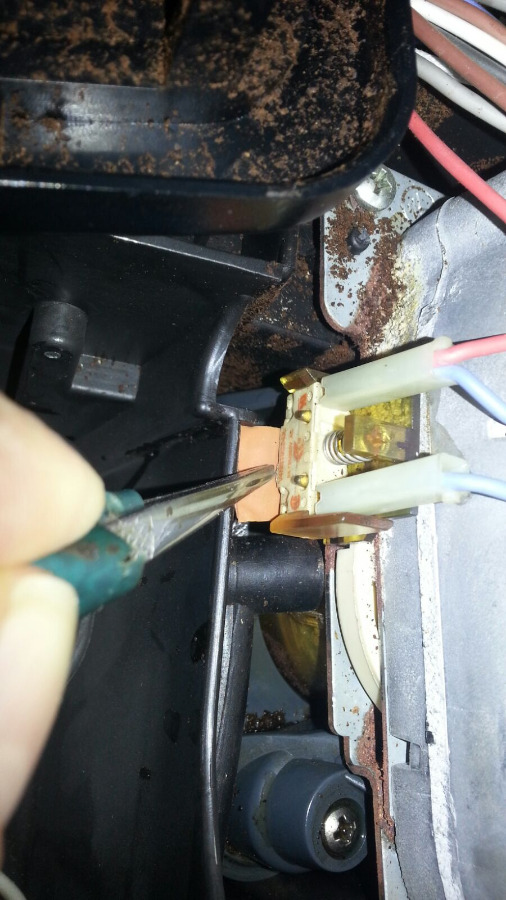

    Tests: alle soweit Ok, nur beim Hochfahren der Brühgruppe funktioniert der Endschalter mal so, mal so. Anscheinend war jemand vor mir am Werk, am Endschalter oben klebt ein Stück Klebefolie, evtl im die paar Millimeter zu nivellieren.
    Es sollte aber nicht der Grund für den Fehler sein. Anm: ein paar Tropfen laufen aus dem Thermoblock.

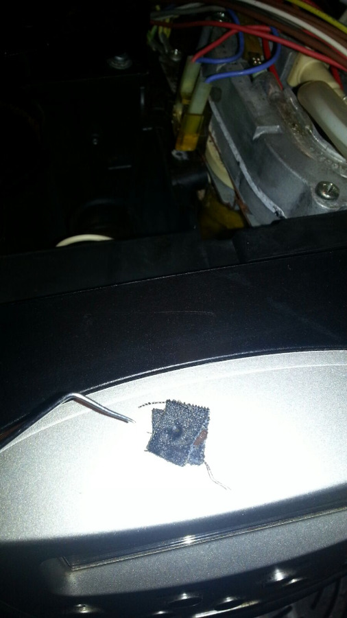

    Die Bilder kann ich evtl morgen posten.
    Aber sicher kann das der Fehler sein. Poste mal die Bilder. Hast du ein Messgerät?
