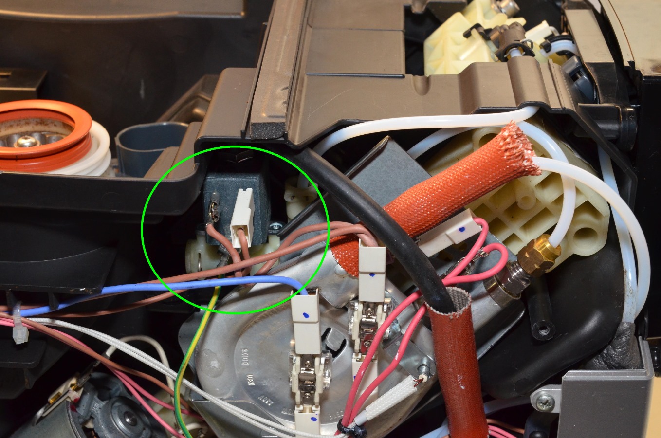

    Habe alle Tests durchgespielt. Was mit etwas gewundert hat ist, daß bei Schalten von EV2 (also Drücken der Taste Kaffeestärke) kein Schaltgeräusch zu hören war wie bei EV1. Wo sitzt EV2 eigentlich ?? EV1 sitzt ja von vorne gesehen unten links mittig.
    Muss ich bei der ECAM passen.
