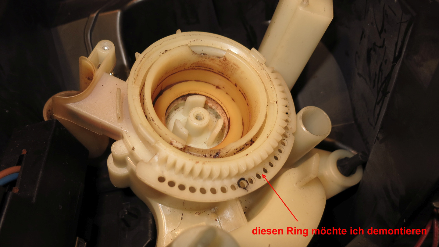

    ich habe jetzt das Mahlwerk nochmal auseinander und sehe, daß eine von den beiden Rastkugeln der Mahlgradverstellung fehlt ..inkl. der zugehörigen Feder (wie ja schon beschrieben)
    Würde diese gerne ersetzen wollen ... Wo bekomme ich eine solche Kugel inkl. Feder....? Evtl. bei einem der Experten hier aus deinem Ersatzteile Fundus...Natürlich gegen Bezahlung inkl. Porto !!
    Und die zweite Frage : wie bekomme ich den Verstell-Ring mit den vielen Löchern von den Gehäude runter ohne was kaputt zu machen ...denn ich muss ja unter diesen Ring um die evtl. neue Kugel und die Feder einzusetzen !!! Bisher habe ich noch keine Stelle gefunden, wo das Ding angeklippt ist. Ich sehe aber in deiner bebilderten Beschreibung das das Ding abgehen muss !!
    Verratet mir mal bitte den Trick !!
    Danke !!
    nochmal zum Verständnis den in der Anlage gezeigten Ring möchte ich abheben..um dann ggf. neue Kugel und Feder einzusetzen.
    Ich habe mal mit dem Schraubendreher drunter gehebelt ...da bewegt sich gar nix....muss ich das Ding in eine bestimmte Stellung dabei bringen ???
    Ich trau mich nicht da so dolle zu hebeln ...nachher bricht mir das ding noch weil ich was falsch mache !! Kann mir jemand genau beschreiben wie man das Ding runtermachst ohne es zu zerstören???

  • habe das Problem gelöst ...man muss wirlich mit Kraft von aussen unter die 2 kaum zu sehenden Nasen bei den Vertiefungen des inneren Teiles fahren (breiter Schraubendreher) und dann erst die eine Seite und dann die andere Seite ausklippen. gehört schon bischen Mut dazu, weil man immer denkt man zerbricht etwas. Aber was solls, muss man halt ein neues Mahlwerk kaufen, denn das Teil gibt es nicht einzeln !!
    jetzt brauche ich nur noch die 2 Federn die unter die Kugeln für die Rastung der Mahlgradverstellung kommen, denn die beiden Kugel habe ich wieder gefunden.....Wer hat sowas evtl. in seinem Fundus ???

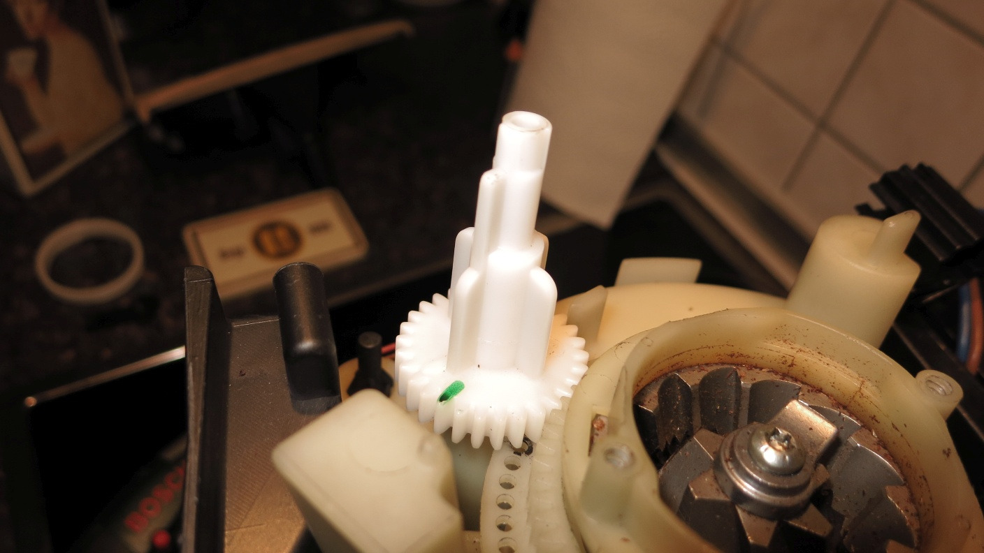

    In dem Zusammenhang ein Hinweis zu deiner Beschreibung der Einstellung des Mahlgrads..(Grund- und Feinerstellung eines DeLonghi Mahlwerks) ich hoffe ich darf das hier noch kommunizieren...
    Die Beschreibung ist offenbar nicht zutreffend auf die ECAM 23.450. die hat nämlich einen anders aussehenden Versteller wo oben nur noch eine Nase da ist auf die der Bedien-und Anzeige-Hebel aufgesteckt wird. Ich lege einmal 2 Fotos bei (ich hoffe nur ich MÜLLE damit niemanden zu....grins)
    Vielleicht sollte die Anleitung auf die Verhältnisse bei der ECAM angepasst bzw. ergänzt werden. Ich als Laie maße mir das natürlich nicht an....
