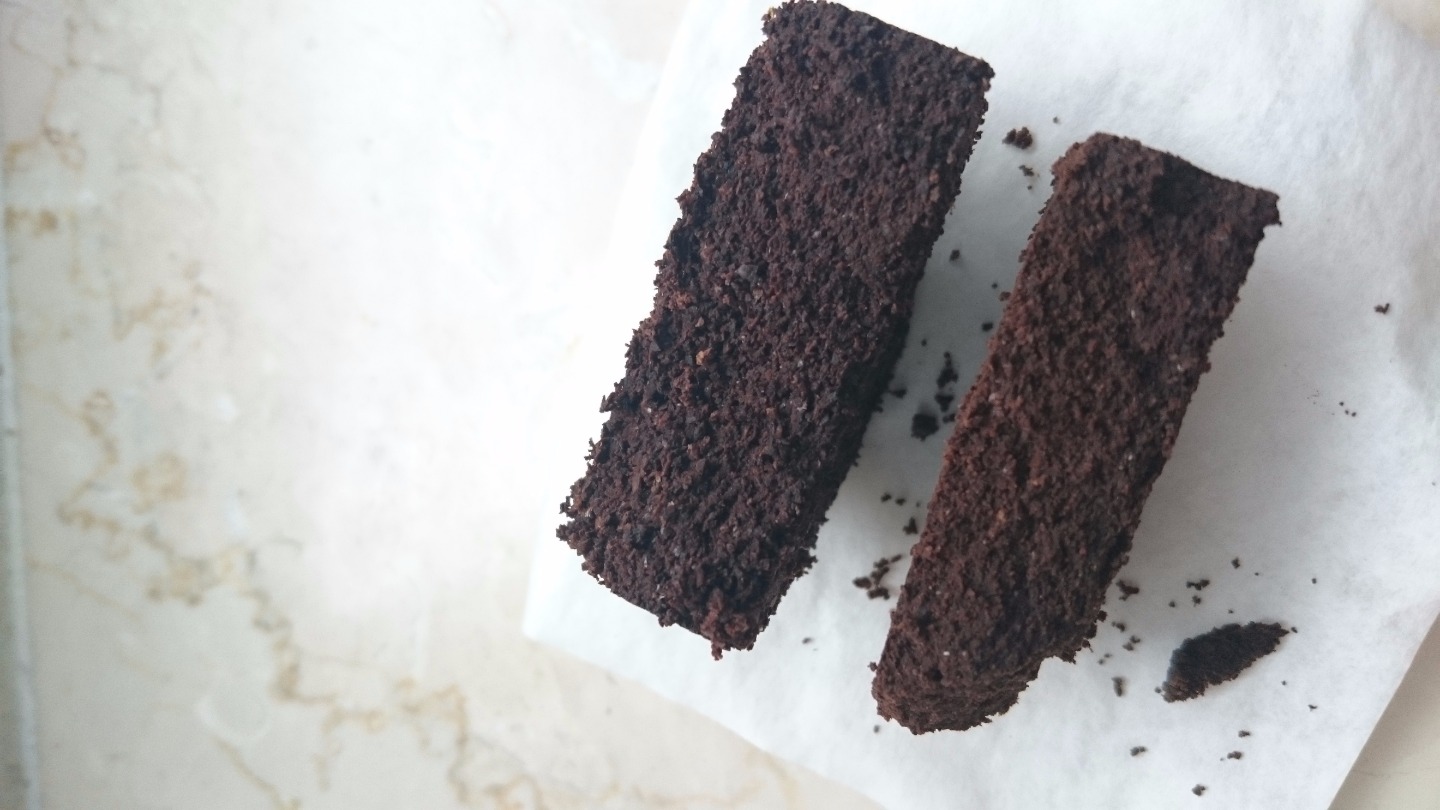

    Taps sind ca 1,5 bis 2cm stark und troken also zerfallen nicht gleich wenn ich sie herraus nehme

    Die Bilder sind immer mit den gleichen Einstellungen gemacht worden.
    dick vor der Verstellung
    dünner jetzt, der aber auch viel feiner ist aber auch schnell zerfällt
    die ersten sind sofort zerfallen
      190,72 kB, 1.440×810, 211 mal angesehen
