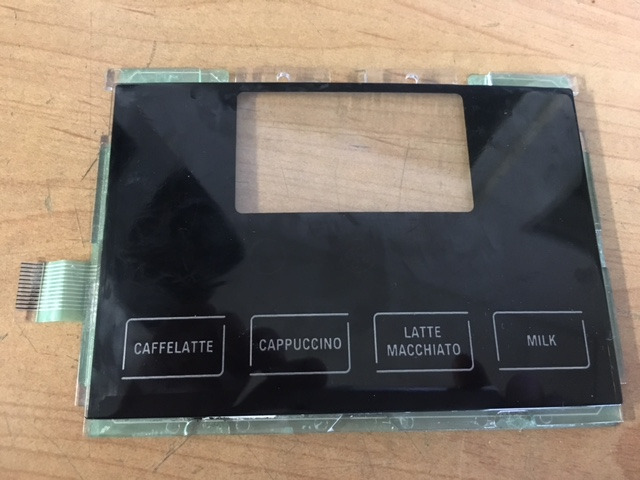

    Ich habe hier gerade eine 5600 (Graphic Touch) bei der die Touch-Scheibe ziemlich zerscheuert ist. Ich weiß nicht ob ich das nochmal poliert bekomme. Also hab ich versucht herauszufinden was das Ding kostet, aber für diese Maschine finde ich irgendwie nichts. Hat mal jemand einen Tip für mich wo man sowas herbekommen könnte?

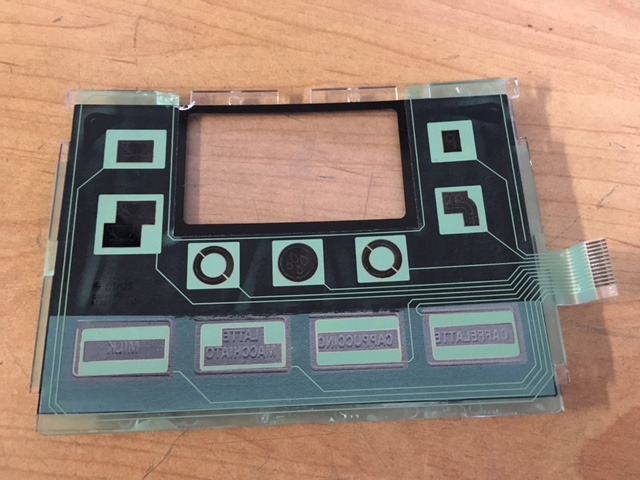

    Die Touch-Sensoren sind mit der Scheibe verklebt, klar. Aber dabei handelt es sich ja letztlich auch nur um eine selbstklebende Leiterfolie, da ist keine Elektronik und nix dabei. Die Scheibe mit der Folie dürfte normalerweise kaum mehr als 10 Euro kosten. Das dreifache würde ich sogar zähneknirschend noch ausgeben. Aber die Politik, das ganze nur mitsamt dem Display und der gesamten Elektronik zu verkaufen finde ich schon ziemlich komisch. Eine defekte Plexiglasscheibe bedeutet so beinahe den wirtschaftlichen Totalschaden...

    Du magst ja recht haben mit der Erklärung. Das würde dann aber bedeuten, dass es für keine Delonghi eine Displayplatine geben dürfte, sondern immer nur das komplette Bauteil samt Gehäuse. Denn sobald ich die Platine rausschraube habe ich auch die Scheibe in der Hand. Und ich nehme mal an, dass das lieferbare Ersatzteil auch "nur" die Platine + Display + Scheibe ist und der Aufwand demzufolge trotzdem der gleiche, als wenn ich nur die Scheibe wechseln würde. Der einzige Unterschied dabei ist, dass ich den Connector auf der Displayplatine öffnen muss, um die Leiterfolie zu entnehmen. Und das ist ja nun wirklich kein Aufwand. Für alle möglichen anderen Maschinen gibt es jeden einzelnen Knopf, falls der mal abgegriffen sein sollte. Nur für diese Maschine nicht.
    Für alle die es interessiert habe ich mal 2 Bilder angehängt. Um dieses Ding dreht es sich....
