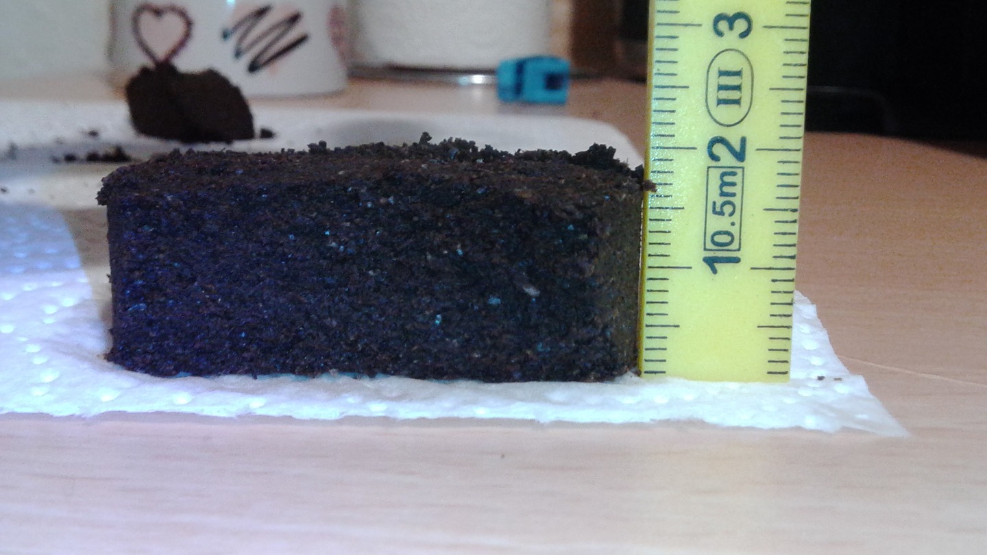

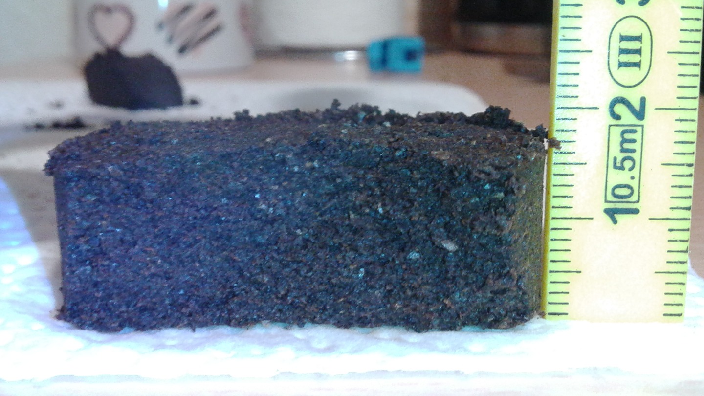

    Lade mal ein Bild von einem Tresterpuck für 2 Tassen und höchster Aromaeinstellung hoch.

  • Hallo hier die Bilder habe leider keine gute Handykamera ich hoffe man erkennt es. Ich habe bei Kaffeemenge auf Mitte gestellt weil ich mir unsicher war.

  • Der Mahlgrad ist zu grob und Cremabohnen sind zu "schwach". Besorge dir mal Espressobohnen.
  • Ich mach meinen Kaffee auch mit Espressobohnen und Mahlgrad dürfte umgerechnet bei ca - 2 liegen. :1f602: Ich kann mit Cremabohnen nichts anfangen.
