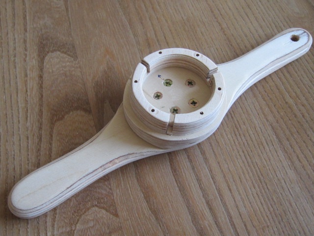

    • Dann mal als Anregung wie mein Tool dafür ausschaut :1f609:
      [img]http://up.picr.de/21916135su.jpg[/img]
      kaffee-netz.de/threads/mahlkoe…eug-fuer-mahlkranz.91199/
      Es geht auch ein 1EUR Abflussrohr aus dem Baumarkt, 3 Schlitze rein und fertig :1f642:
      Gruss Ingo ;)
    • Mahlwerk reinigen bei der Mahlkönig Vario
      Hallo Ingo,
      hier wie versprochen das selbstgebastelte tool meines Mannes.
      Zum Rausheben des oberen Mahlkranzes gabs noch eine gepolsterte Kombizange dazu.
      Nochmal danke für Deine Hilfe.
      Lg s'Käferl
        104,54 kB, 640×480, 584 mal angesehen
    • Das ist ja ein ganz besonderes Werkzeug geworden, hast einen sehr begabten Mann :1f642:
      Gruss Ingo ;)
