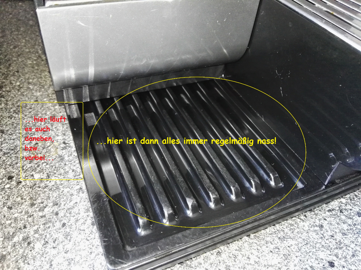

  • Moin, ich möchte dieses "alte Thema" nochmals aufgreifen, um eine evtl. Artverwandtes Problem zu schildern.
    Ja, die "Supermarktkapseln in Kunststoff" fallen bei uns auch regelmäßig durch, aber das ist händelbar, wobei es anfangs nicht so war?!
    Zum anderen beobachte ich seit gut 2 Wochen einen regelmäßig entstehenden See im Bercih der Abstellfläche für die Kaffeetasse UND auch
    links dazu neben der Maschine...siehe auch Bilder!
    Ist da in der Kapselnähe/Brüheinheit eine Dichtung hops gegangen, oder woran könnte das liegen?
      433,54 kB, 1.200×900, 724 mal angesehen
      246,81 kB, 1.200×900, 1.057 mal angesehen
