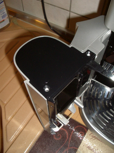

    servus zusammen,
    heute war wieder reinigen angesagt. dabei habe ich mal mit einer taschenlampe einen blick von hinten in den auslauf geworfen.
    ich sag jetzt mal nix weiter dazu :floet: ; aber wie komme ich da dran zum reinigen? nur Q-tips reichen nicht.
    abnehmen ist ja nicht :1f615:
    gruß
    hans-martin

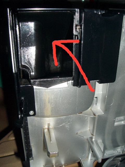

  • Klar kann man den Auslauf komplett zerlegen, zu mindest ging das bei der 6600 sehr einfach, ich nehme an, dass die Konstruktion bei allen Maschinen die Gleiche ist. Oben an der Innenseite der Tür, direkt über dem Auslauf die Schrauben lösen, schon kann man alles zerlegen. Der äußere Teil wird dann nach unten durchgeschoben und auch die Wippe kann man leicht zerlegen.
  • Die Kappe abschrauben und nach oben abziehen. Der Rest fällt einem dann fast entgegen. Oder mache mal von schräg oben ein Foto der Innenseite der Tür, dann kann ich Dir evtl. besser helfen. Habe nämlich vom Ausbau des Auslauf keine Bilder zur Hand.

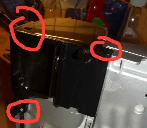

  • hallo gregor,
    anbei ein paar bilder.
    nur die schrauben oben reichen glaube ich nicht nicht.
    in bild 2 habe ich mal alle schrauben gekennzeichnet. da ist noch so eine kleine weiter unten.
    wenn ich die löse kann ich die ganze mimik bewegen; aber nicht entfernen.
    das ganze hängt noch im bereich der klappe.
    ich hab's also nicht raus bekommen; aber auch nicht wieder richtig zusammen :mpf:
    siehe spalt auf bild 3.
    ich kann nicht sehen wo es hängt.

  • Das "komplette schwarze Bauteil" hängt noch mit 2 Einrast-Nasen an der Tür.
    Mit einem Schraubenzieher aushebeln.Insgesamt bissl fumlerrei.
    Vorher noch denn Kaffeeauslauf (auf der Vorderseite) ganz nach unten ziehen.
    Man bekommt diesen kleine Trichter,denn du ganz oben beschrieben hast,auch so heraus.
    Bewege denn Trichter mal,dann kannst du Links und Rechts die Nasen sehen womit er im "schwarzen Bauteil" eingehängt ist.
    Links mit einem kleinem Schraubenzieher die Nase rausdrücken und Rechts dann mit der Feder rausziehen.
    Ich empfehle aber das "komplette schwarze Bauteil" auszubauen,weil der Kaffeeauslauf (auf der Vorderseite) innen sehr stark verschmutzt.
    Offt ist auch der Kaffeeauslauf in der Mitte durchgebrochen,wenn man in herauszieht kann mann es besser sehen.

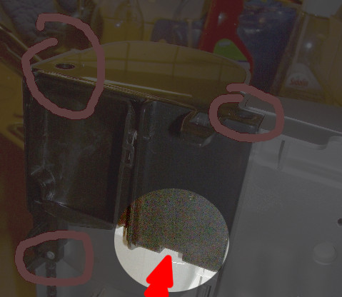

    Hallöchen,
    magst Du verraten wo diese beiden Einrast-Nasen zu finden sind und wo der Schrauberdreher anzusetzen ist?
    Ich habe mich gestern eine gute Stunde daran versucht, konnte aber nicht so recht erkennen wo und wie vor-
    zugehen ist. Seit ich der Idee verfallen bin den Auslauf reinigen zu müssen, lässt es mir keine Ruhe mehr *g*
    Stefan
  • Hast Du die beiden Schrauben oben auf dem Auslauf entfernt?
    Die beiden Schrauben oben und die kleine auf der rechten Seite habe ich entfernt.
    Die gesamte Konstruktion lässt sich dann ein wenig bewegen, klammert sich aber
    auf der rechten Seite noch fest. Ich habe auf Rookies Bild einmal eingezeichnet
    wo ich das Problem vermute.
    Auf die zweite Nase wäre ich vermutlich erst gestoßen wenn ich diese Hürde genommen hätte.
    Stefan
      41,96 kB, 479×416, 1.858 mal angesehen
  • Genau dort, wo Du es markiert hast, setze ich immer den Schraubendreher zum Hebeln an. Dann geht es eigentlich von allein.
    Instinktiv habe ich dort den Schraubendreher angesetzt und versuchsweise gehebelt, nur war mir nicht sicher wo der Hebel angesetzt werden muss.
    Ich konnte auch bei starkem Licht und mit einer Lupe bewaffnet nicht erkennen wo da was ineinander greift.
    Stefan
