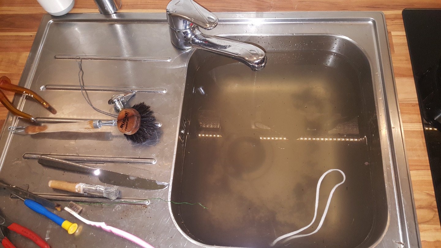

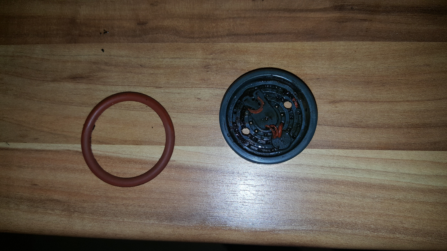

    Vor kurzen meldete ich mich mit einer EAM 3200S hier im Forum an, welche 6 Jahre alt ist, 26690 Kaffeebezüge und 21 Entkalkungen bei 2840l Wasser durchgezogen hat.

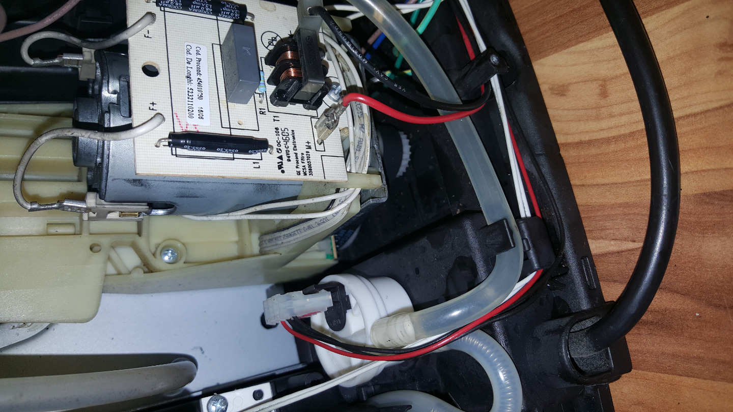

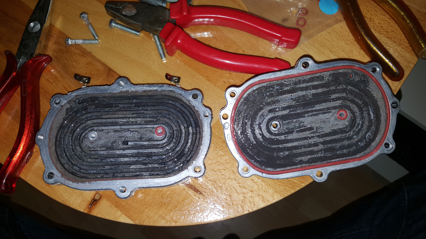

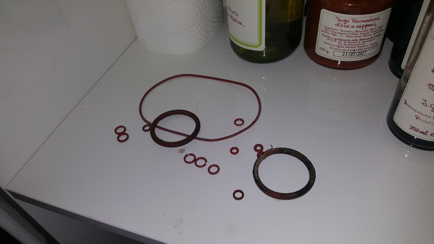

    Diese habe ich (nach anfänglichem Laienreinigen) komplett zerlegt, gereinigt , alle Dichtungen ersetzt (inkl, Brühkolben, Durchlauferhitzer..bla bla..),Autocappo und leiseres Ventil montiert.

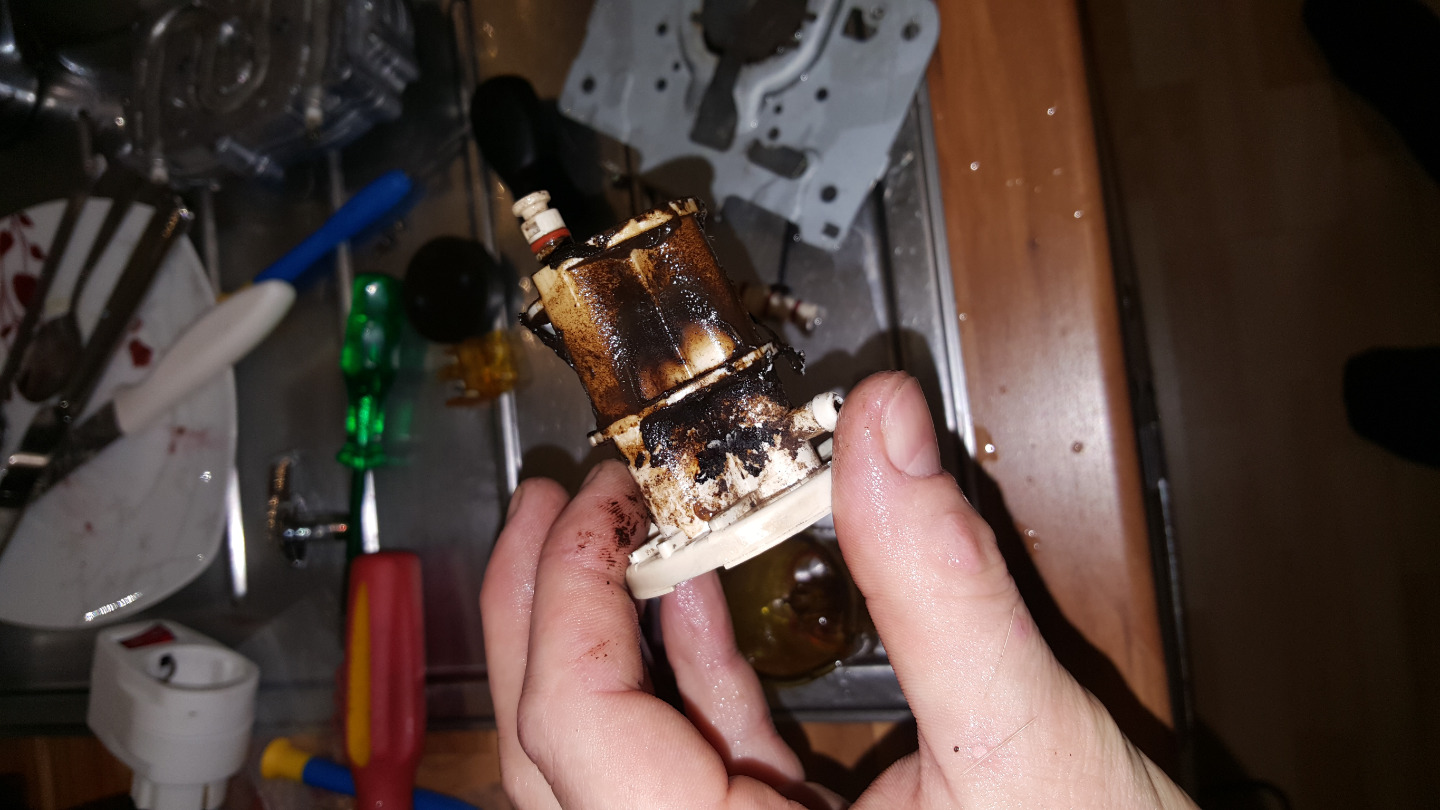

    Der Brühkolben hat gestunken....uuurgs...und den Kaffee sauf ich seit ner Woche....
    Das Wasser auf dem Bild ist nur der Dreck aus dem Brühkolben,,,sämliche Abläufe ins Unendliche verstopft, Kolben Schwarz,Teile alte Teile der Gummidichtungen im Sieb (obwohl keine Gefehlt hat??), Gummischläuche vom Tank zur Pumpe von innen dunkel bis stellenweise schwarz (Schimmel?)
    Laut Heft und Stempel war das Gerät beim Vorbesitzer 2011 und 2014 beim Werkskundendienst hier im nahegelegenen Ort.
    Was machen die wenn die "Service ausgeführt" unter Ihren Stempel schreiben????
    War halt nur etwas entsetzt wie das Gerät versifft war wo man nicht hingucken konnte.
    Danke an eure Hilfe bislang, denke ich hab det alte Schätzchen wieder flott und leckerer gemacht.

  • Wichtig ist vor allem, das die BG immer schön leicht geht, Antriebsspindel und Kolben fetten, der Antrieb wird es dir danken.
    Ich demontiere auch ab und zu den Kaffeeauslauf, da setzt sich einiges fest.
    Den Wassertank Abends immer leer machen, sonst bildet sich "Schleim".
    Der KVA versifft am meisten dort, wo man nicht hinsieht.
    Ich schaue auch min. 1 x im Jahr in das innere, ob noch alles dicht ist und reinige den schwarzen Schlauch vom Brühkolben.
    Immer mal auf den gelben Becher schauen, das kein Wasser drin steht.
    Undichtigkeiten sofort beseitigen.
    Wenn die Schläuche "schwarz" werden, würde ich die erneuern.
