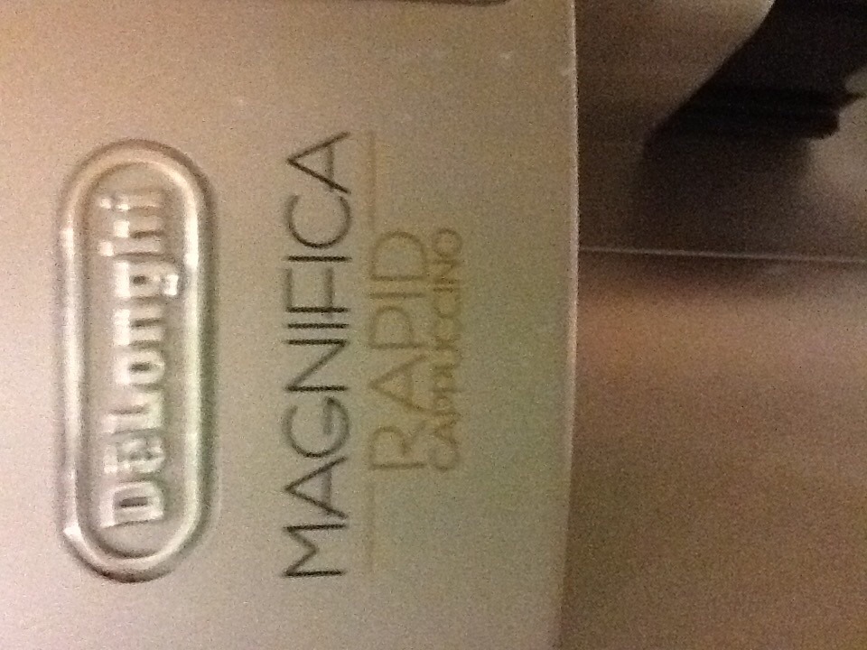

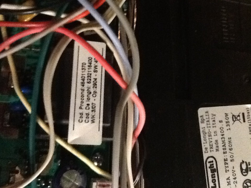

    Nun zum Problem:Ich bin stolzer Besitzer einer DeLonghi Magnifica Rapid Cappuccino, laut Aufdruck.Laut Typenschild ist es eine ESAM 3400.S .Die Leistungsplatine ist wohl eine 5232116400.

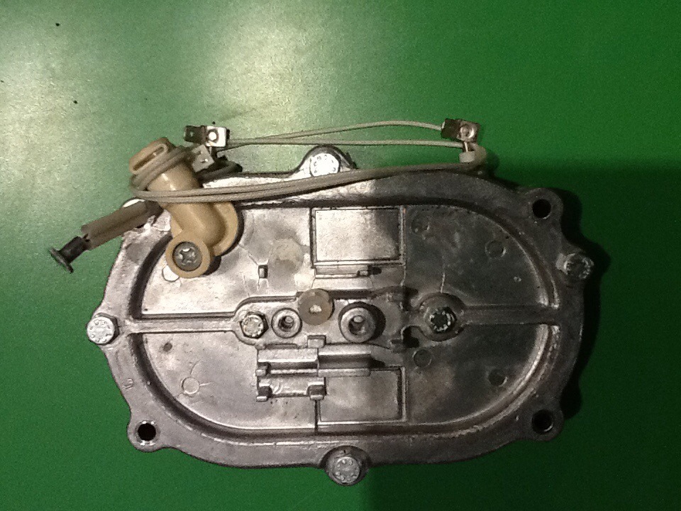

    Nun ist mir die Maschine heute mit einer Fehlermeldung gekommen, 'allgemeiner Fehler' nach Systemcheck und ewig langem Aufheizen.Verdacht war der TB- alles zerlegt, gemessen und- TB und Sensor sind defekt, alles 'offene Leitung'.Alles andere, Sicherungen etc sind ok, es kommen ca 140V (Eingang TB ggn Eingang TB an, einzeln gegen Masse gemessen kommen je 220V an.Das Schnelldampf-Heizelement hat sein 53Ohm, wird auch bestromt, Thermoschalter sind i.O.
    Nun die Frage: Es ist ein EAM TB mit 1000W verbaut, sollte da nicht ein ESAM TB mit 5 oder 6mm drin sein? :1f615:

  • Da gehört ein ESAM-TB rein. Ich würde einen mit 5mm verbauen.
  • Du brauchst einen kompletten 5mm TB inkl. Raccord.
    Wieso sollte es nicht mit dem EAM-TB funktionieren. Ist auch nur ne Heizung und der Temperaturfühler ist der gleiche. Der TB hat nur ein anderes Ansprechverhalten.

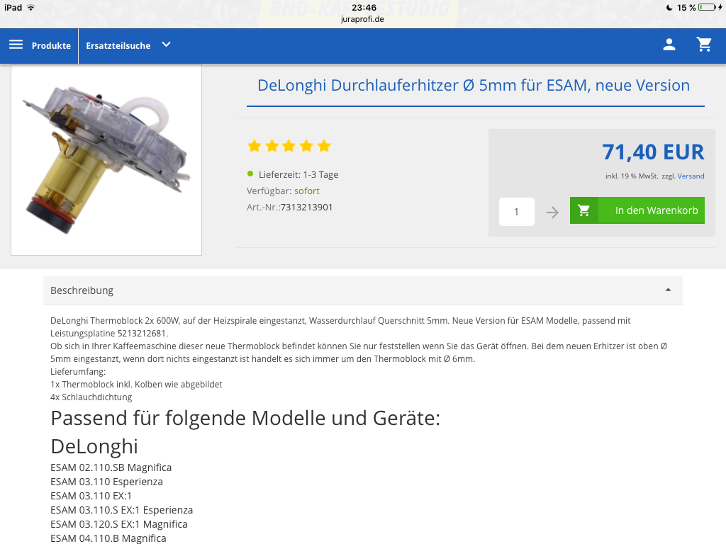

  • Na ich weiss nicht, auf Juraprofi.de z.B. werden die TBs für verschiedene Leistungsplatinen angegeben, aber die Nummern dort passen nicht auf meine.,darum die Frage :1f609:
    Kann ich dann eigentlich auch den EAM neu holen und verbauen? weil funktioniert hat es ja ganz gut,
    Hatte halt nur die Bedenken, dass die Elektronik das nicht verträgt...
    Also du würdest diesen hier empfehlen? :
  • Den würde ich nehmen, der EAM ist halt rein Alu und das ist ja nicht so gesund.
