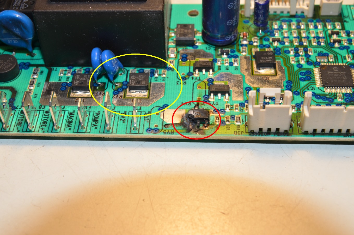

Schau mal auf der Leistungsplatine ob der Triac TY3 Abplatzungen oder Brandspuren hat. Auch den Umgebungsbereich auf Brandspuren prüfen.Man kann im Leben nicht alles reparieren.
Kannst Du mir anhand eine Bildes zeigen wo genau ich da nachsehen muss?
Gelb = TY3 Bereich.
Rot = ein defekter Triac mit Brandspuren.Man kann im Leben nicht alles reparieren.
Erst mal vielen Dank. Kann dies erst morgen checken. Melde mich dann wieder.
Äußerlich sind hier keine Spuren festzustellen. Ist dieses Teil für die Menge gemahlenen Kaffee zuständig?
Der Triac schaltet den Motor an und aus.Man kann im Leben nicht alles reparieren.
Ist der Triac zu ersetzen, wenn ja wo bekomme ich ihn her?
