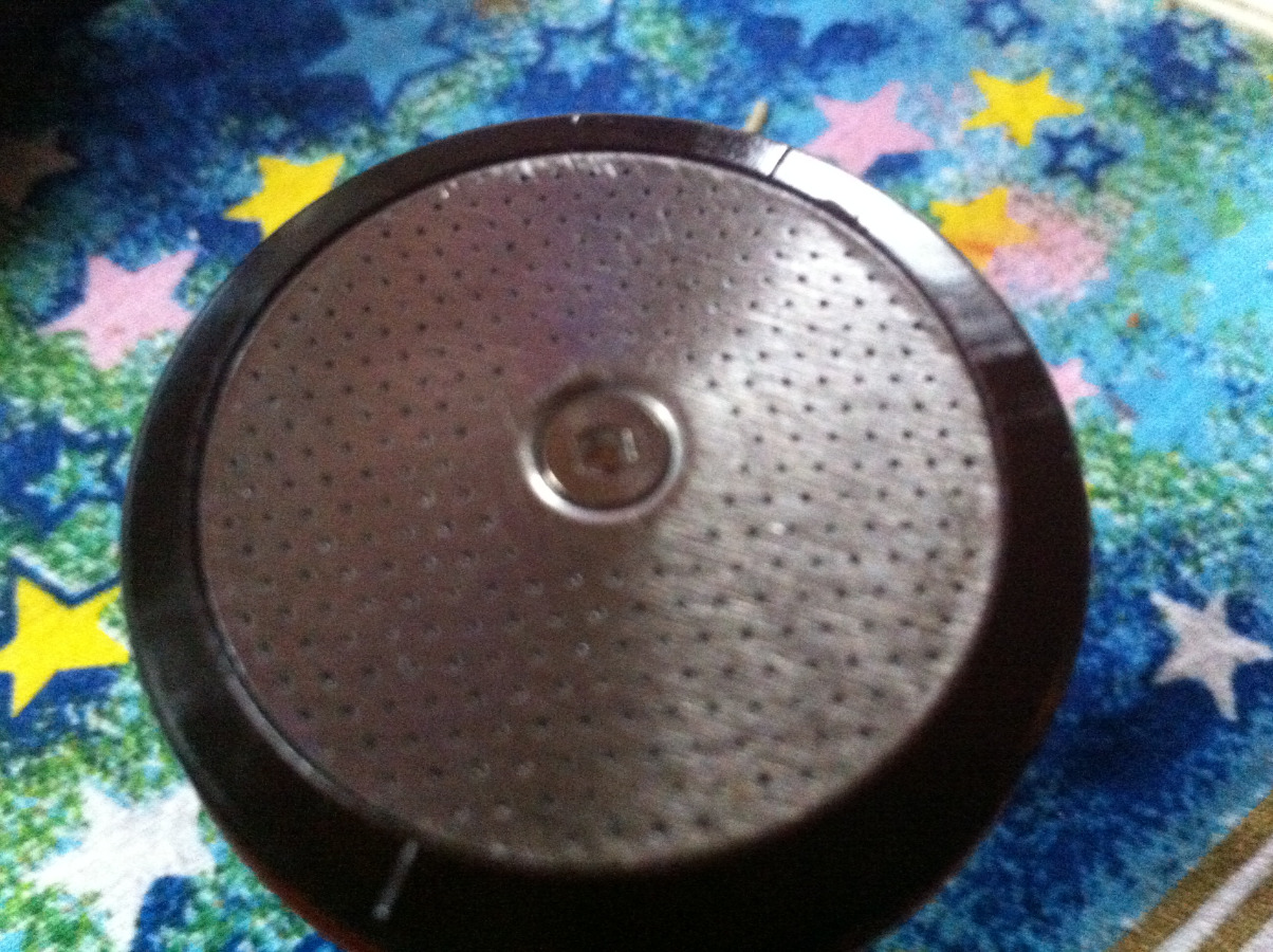

  • Das hatte ich wohl, bzw. war die Schraube selbst sonst zu lose und ich hatte auch kein Loctite verwendet.
    [img]http://up.picr.de/24120076ee.jpg[/img]
    [img]http://up.picr.de/24120077ta.jpg[/img]
    [img]http://up.picr.de/24120079gb.jpg[/img]
    [img]http://up.picr.de/24120080kc.jpg[/img]
    [das ist kein Dreck, das ist die LED im Smartphone :1f602: ]
    Wobei wenn ich mir das so anschaue, irgendwie ist das auch ein anders gefertigtes Sieb oder?
    Hast du ein Bild wie das Sieb ausschauen soll?
    Gruss Ingo ;)
  • jrgen14758 schrieb:
    hallo so sieht der umgebaute kolben mit wölbung aus .
    Genau so. Und nicht anders. Natürlich nur, wenn man sorgfältig gearbeitet und nicht nur schnell schnell irgendwas hingepfuscht hat.

    Danke Jürgen für die Bilder, dann werde ich das Sieb mal entsprechend umarbeiten.
    Guten Rutsch Männer :1f642:
    Gruss Ingo ;)
