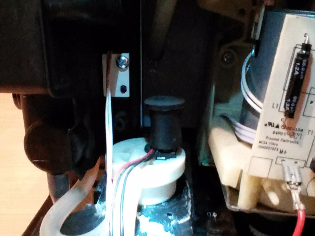

Zu später Stunde habe ich mich nun registriert um mein Anliegen an euch heranzutragen. Unsere Delonghi ESAM 3500 fängt an nicht mehr vernünftig ihren Dienst zu verrichten. Beim Einschalten erfolgt kein Spülvorgang mehr und es befindet sich dann Wasser unter der Maschine. Während dem eigentlichen Spülvorgang hört man nur ein dumpfes Geräusch, vermutlich der Pumpe. Schalte ich die Maschine aus und wieder ein kann aber ganz normal Kaffee bezogenen werden. Schalte ich das Gerät nach einiger Zeit wieder aus, wird auch der Spülvorgang wie gewohnt durchgeführt. Ich hoffe, ich kann den Fehler mit eurer Hilfe beheben. Solange ich nicht etwas messen muss . Mechanische Reparaturen traue ich mir mit Anleitung schon zu.
So, dass war es erstmal.
Wünsche eine gute Nacht und Rückfragen oder weitere notwendige Details versuche ich schnellst möglich zu beantworten bzw. noch zu liefern.
