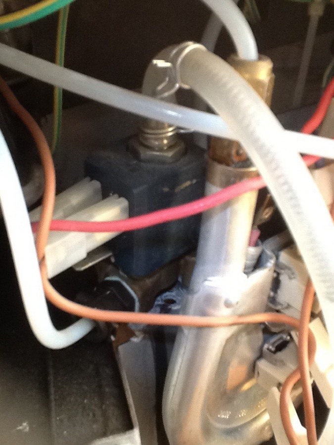

Jetzt hab ich ein neues Magnetventil eingebaut.
Im Testmodus hat der Test der Magnetventile folgendes ergeben.
Im Display stand:
EV 1 = On mit deutlich hörbarem Klacken
EV 2 = On mit deutlich hörbarem Klacken
Wenn ich aber heißes Wasser haben möchte kommt nichts vorne heraus.

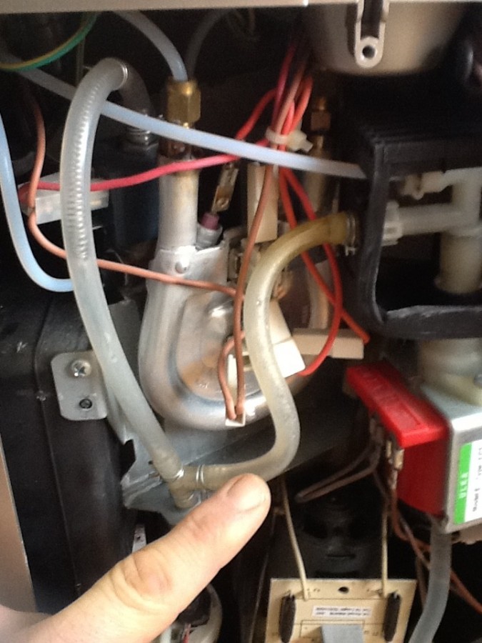

Ich hab den linken Schlauch der Dampfheizung abgeschraubt und den Kalkpfropfen entfernt.
Den rechten Schlauch bekomme ich nicht runter!?
Hab die Verschraubung abgeschraubt, den dünnen Schlauch bekomme ich nicht runter? -
Auf dem Schlauch sitzt eine kleine Messinghülse, diese steckt in dem Anschluss der Dampfheizung. An dieser Hülse mit einer Zange wackeln.Gruß Stefan

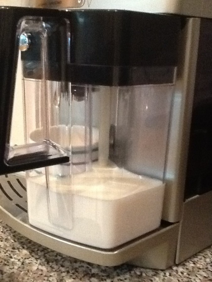

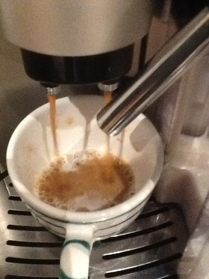

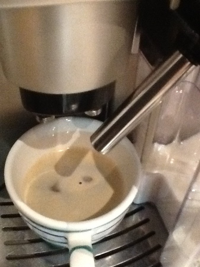

Beim ersten Bild ist der Milchaufschaumvorgang gerade zu Ende und der Kaffee fängt an zu laufen.
Beim zweiten ist der Cappuccino fertig.
Das dritte zeigt meinen Milchbehälter.
Ist das normal das die Milch im Saugrohr nach beenden gleich wieder in den Behälter zurück läuft, oder ist der Deckel irgendwie undicht, sodass Fremdluft eintritt?
Ist nur eine Vermutung. -
Überprüf die Thermosicherungen auf elektrischen Durchgang. Wenn der ok ist, wechsle den Connector (Milchanschluss) aus.Man kann im Leben nicht alles reparieren.
