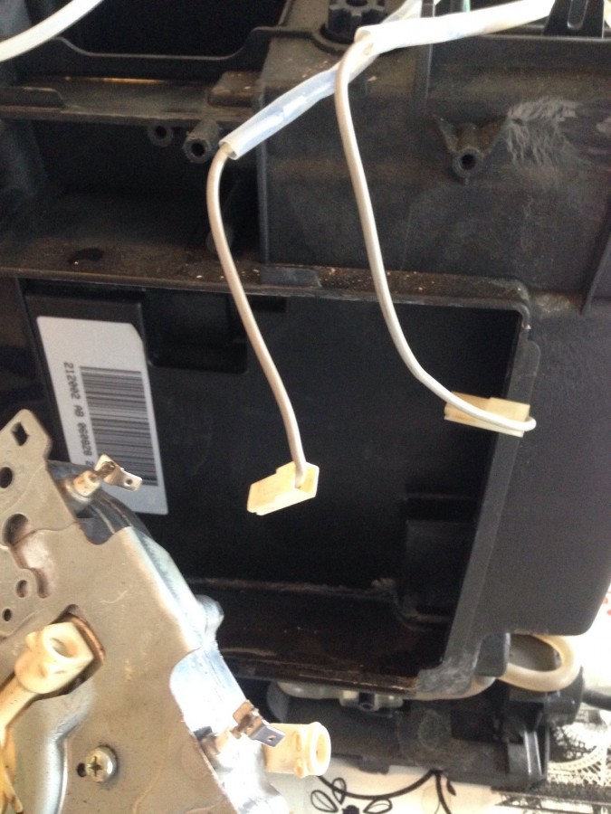

Aber wie schließe ich den 5mm-ESAM-TB an, wenn ich in der EAM-Maschine nur 2 Anschlusskabel habe, aber der ESAM-TB hat 4? -
Beim neuen Thermoblock sind eigentlich die Anschlusskabel und der Temperatursensor dabei, also alles komplett. Was hast du da genau gekauft? Einen nackigen 5mm Tb ohne Anbauteile?Gruß Stefan
Ich habe gerade meinen EAM 6er TB gegen einen neuen ESAM 5er TB getauscht, ohne große Probleme.
Natürlich nur, wenn man den TB komplett mit Anbauteilen kauft.
Gruß Thorsten -
Ja das war mein Fehler...
Hatte noch einen nackten 5mm-TB mit Raccords über & dachte dann, ich könnte den Brühkolben der EAM auf dem ESAM-TB setzen
Hab mir jetzt alle fehlenden Teile besorgt...bis auf das kleine Blech, welches mit den 2 kleinen Schrauben am Blech festgeschraubt wird & den gesteckten Raccord festhält.
Hast du sowas zufällig in deiner "Bastlerkiste" über ?
