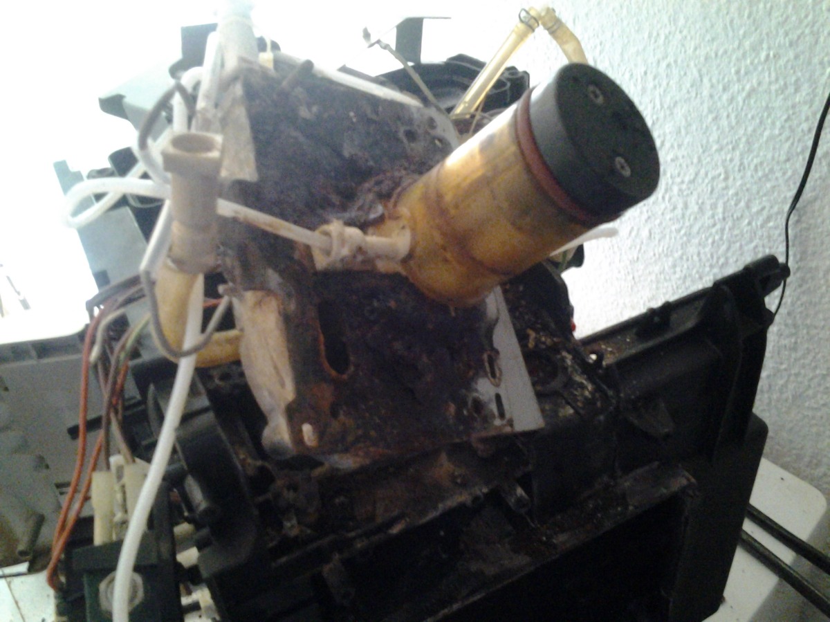

    Hallo , Hilfe kann mir jemand helfen ?
    Hab an unseren Kaffeevollautomaten nach entkalkung den wassertank füllen wollen ,beim herausziehen des tanks hat es einen kurzschluss gegeben und die sicherung der steckdose hat es rausgeknallt . :1f622:
    am stecker der Maschine voller kurzschluss 0 ohm !!! hab die Masch. geöffnet ( war schoneinmal der o- ring defekt oben an der heizung und wass lief aus ,damals am campingplatz , dert FI flog ,hier zuhause hab ich kein FI ,,,also sicherung ) diesmal auch wieder .erneuert ....
    habe einen stecker nach dem anderen an der Platine entfernt und immer gemessen am stecker bis ich keine 0 ohm mehr hatte ,siehe da als ich die obere heizung abzog ok , alles trocken gemacht heizt wieder ..aber nimmt kein wasser
    jetzt beide überhitzungssicherungen auch null duchgang ,logisch ,,,wird zu heiss . hab ich gleich bestellt bei conrad . hab beide überbrückt ,kurz eingeschaltet heitzt nimmt aber kein wasser und zeigt im display allgemeine störung an !!!! :1f620:
  • Hatte ich auch, dachte es wäre ur der Sensor bei mir aber dann musste ich mich mehr wundern warum weniger Kaffee kam, unter der Maschine alles nass war und plötzlich keine Aufheizen mehr möglich war
