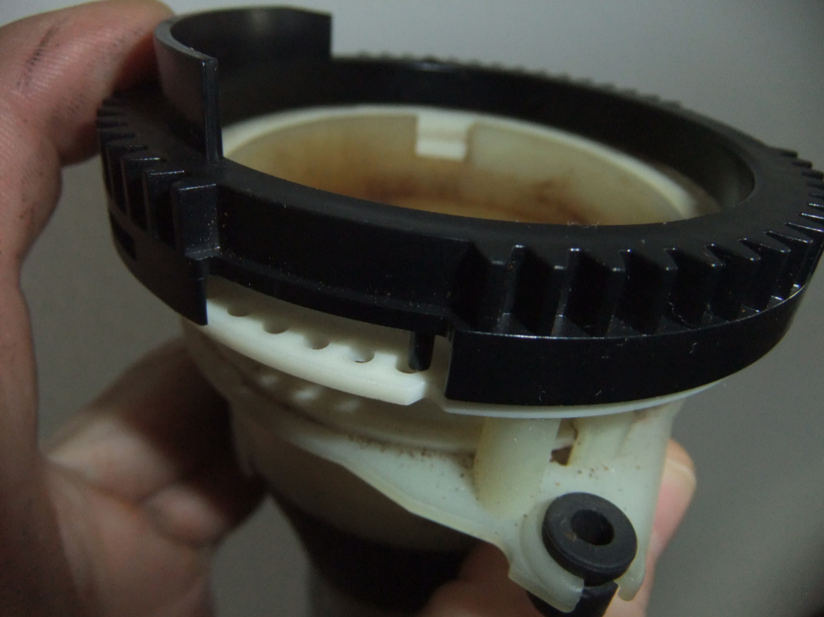

    Ich hab leider ein kleines problem, ich hab eine defekte Jura C5 gekauft. Die Brühgruppe war schwergängig, somit hab ich die revidiert. Jetzt funktionierts wieder, allerdings war die Mahlgrad Einstellung auf ganz fein und müsste nach meinem geschmack noch feiner eingestellt werden. Bevor ich nun neue Mahlsteine kaufe wollte ich die reinigen und nochmal versuchen. Jetzt kommt das problem, ich hab alles demontiert und gereinigt und beim zusammenbau weiß ich jetzt nicht an welcher Stelle der schwarze Ring montiert wird :1f915: . Ich weiß ich muß 12 -14 Rastungen verstellen. Ist das dann ganz fein, mittel oder grob eingestellt?
    Kann mir da einer helfen bitte?
    Danke in voraus.

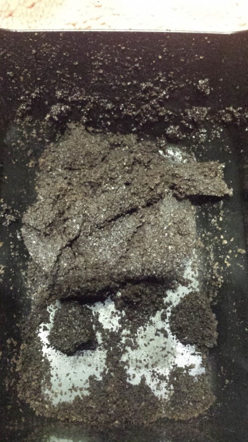

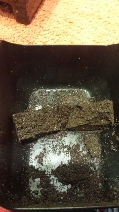

  • So habs jetzt getestet, der gemahlene Kaffee sieht besser aus nur ist jetzt zu wenig kaffeepulver drin. Der Trester ist feucht und zerfällt. Das erste Bild zeigt zwei einseln gemachten großen Kaffee. Das zweite Bild eine große doppel Tasse.
    Mahlsteine verschlissen oder könnte es noch was anderes sein?

  • Im großen und ganzen etws wenig Pulver. Das der Tab zerfällt würde ich mir aktuell noch keine Gedanken machen. Wenn die Brüheinheit sich eingefahren hat kann es da besser aussehen.
    In einschlägigen Shops gibt es Mahlwerkschärfer zum Durchmahlen (Grindz). Mit denen habe ich recht gute Erfahrungen gemacht. Dann sollte etwas mehr Pulver kommen. Ansonsten hilft nur noch Steine oder das ganze Mahlwerk tauschen.
    MfG Michael
