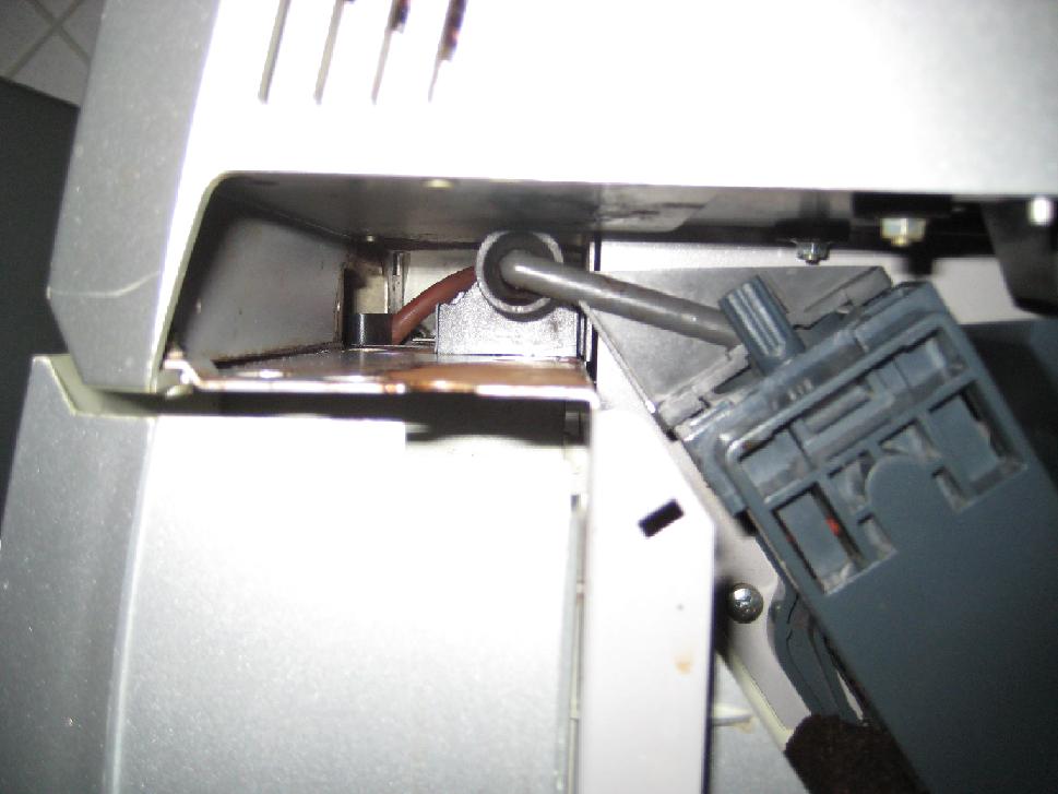

  • Es sind einige Monate vergangen, inb denen ich nicht viel unternommen habe :pein:. Nachdem ich letzte Woche den VA entkalkt habe und nach wenigen Tagen meine Arbeitsplatte versaut war (Kaffee läuft innen an der Servicetür runter), habe ich die Sache mal beobachtet. Inzwischen muss ich fast nach jeder Tasse das Bleck unterhalb des Überganges vom Cremaventil zum Kaffeeauslauf abwischen. Wie es aussieht, wenn ich das nicht tue s. Foto. Der Kaffe läuft wohl nicht ungehindert durch den Kaffeeauslauf in die Tasse und spritz zurück. Wenn der Kaffee in die Tasse läuft, kommt er erst normal und dann verwirbelt er. Ich hoffe die Beschreibung ist verständlich :denk:
    Um einen neuen Kaffeeauslauf habe ich mich noch nicht gekümmert, ich krieg die silberne Abdeckung nicht ab.
    Gitte
    PS: Habe das Foto ausgetauscht

    habe über Schwimmbeck-Haushaltsgeräte.de verschiedene Ersatzteile bestellt, auch die Abdeckung für den Kaffeeauslauf (s. Beitrag von Iceman). Da ich noch eine andere "Baustelle" hatte/habe (s hier: Saeco-Support-Forum Royal Professional zischt nach entkalken) Maschine geöffnet (nicht zu vergessen mit tatkräftiger Hilfe von Helmut, er soll keinen Grund zum meckern haben =) ). Schrauben am Kaffeeauslauf gelöst, er saß bombenfest. Mit sanfter Gewalt vom Gehäuse gelöst, war total festgeklebt und in ein Gefäß mit Geschirrspülmittel für die Spülmaschine (Pulver geht mind. genausogut wie Kaffeelöser) gereinigt. Alles wieder zusammengebaut und nun warten wir mal ab.

  • So, einige Tage sind vergangen und meine Saeco musste so manche Tasse füllen :1f609: . Es ist deutlich besser geworden. Gestern abend habe ich dem Maschinchen mal wieder eine Reinigung gegönnt. Erst Reinigungszyklus (ohne Reinigungstablette, habe ich noch nie benutzt), Brühgruppe raus und (endlich) das Cremaventil abgeschraubt. Der Kaffeeauslauf landete erst einmal in einem Gefäß mit heißer Lauge (Geschirrspülpulver f. Spülmachine). Restliche Brühgruppe abgespült, Glaskügelchen, konische Feder und Dichtungsring erneuert und Kaffeeauslauf (nach gründlichem abspülen natürlich) wieder festgeschraubt. BG gefettet. Heute hat sie schon wieder einige Tassen füllen müssen und alles trocken und kein quitschen mehr!! :1f602: :thump:
