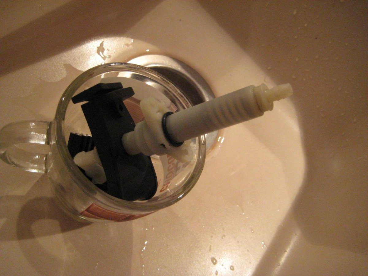

    an unserer DeLonghi ESAM 3200 ist im Magnetventil das Innenteil defekt, hab ein Bild davon angehängt.
    230 Volt liegen an, die Spule ruckt auch ordentlich an dem Innentel aber man kann keine Luft durchblasen, wenn Strom anliegt.
    Vermutlich ist es verkalkt oder sonst irgendwie verschlissen.
    Im Moment wird es mit Essig Essenz eingeweicht, vielleicht hilft das.
    Kann man das Magnet normalerweise von Hand Zusammenschieben? Da ist eine große Feder drin, im Moment kann man es nur ca. 1 mm zusammen schieben.
    Wenn das alles nicht hilft, wo kauft man dieses Teil am günstigesten?
    Vielen Dank schon mal im Vorraus.

  • Dein Ventil ist eine Pumpe.
  • Ok, danke Sefan.
    Das erklärt auch warum das vermeintliche Ventil immer auf und zu macht.
    Also ist es vermutlich eine Kolbenpumpe, die nach der Förderpumpe den notwenigen Druck aufbaut, um das Wasser durch den Kaffee zu drücken?
    Hier kommt jedenfalls kein Wasser mehr durch...
    Was gibt es für Optionen?
    Kann man die Kolbenpumpe zum Reinigen zerlegen?
