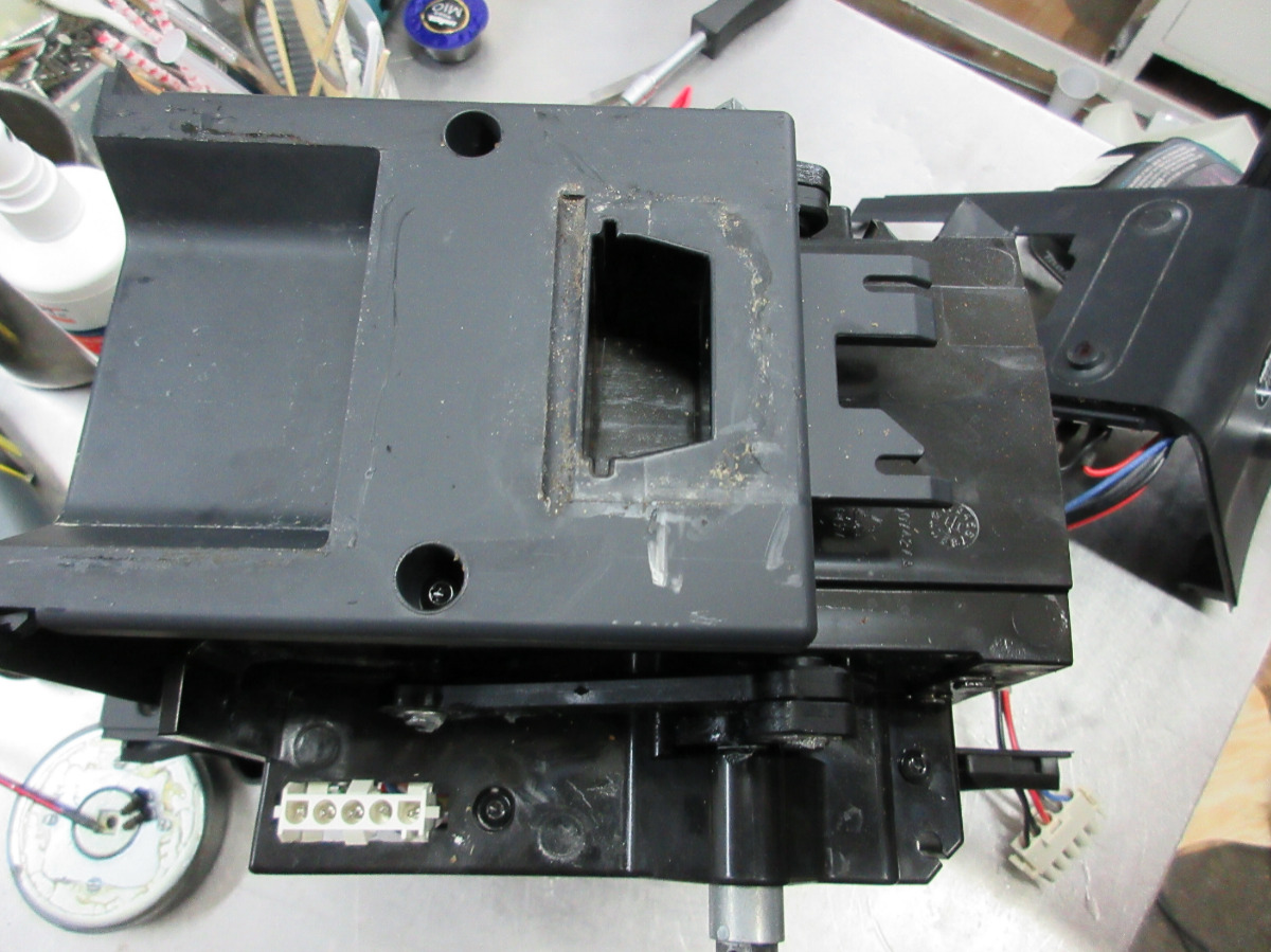

      - Es geht darum, dass die Plastikteile "anders" hinein rutschen und darum nicht richtig in der Prägemechanik liegen. Die Prägemechanik kann dann die billigen Kapseln nicht richtig lochen und der "Kaffee" läuft überall hin, weil es nicht korrekt schliesst. :1f609:
      Auch der Auswurf klappt schlecht, weil das nasse Plastik dann an den Gummibändern haftet.
      Das Alu soll an dem Gummi auch stehen bleiben, wird aber durch die Prägemechanik gestaucht.
      Dann ist das Alutöpfchen tatsächlich etwas dünner und bleibt so am Gummi nicht mehr haften und fällt durch...
      Darum will der Herstelller sehen ob man die richtigen Kapseln benutzt.
      Gibt es da Unterschiede beim Füllgrad (Pumpendruck) ?
      Warum sollte die Pumpe davon kaputt gehen ? das hat damit mMn. nihcts zu tun. :1f642:
      Aber es war wohl viel Kalk in der Leitung,
      das hatte ich schon mal gesehen.
      Mechanik innen ebenfalls "ausgeleiert",
      Kapsel liegt immer falsch drin:
