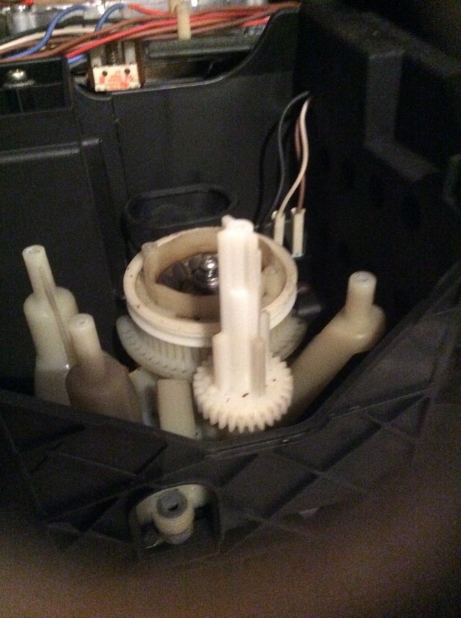

Hallo wer kann mir helfen, ich habe schon bohnenbehäter leer gemacht und die Schutzkappe abgemacht und das Mahlwerk von Krümelzeug befreit jedoch auch nach mehreren Leerläufen funktioniert es immer noch nicht ... Malwerk läuft jedoch keine Bohnen werden eingezogen und am Verstellknoft habe ich auch schon hin und her probiert ... Wer kann mir helfen denn ich weiß nicht wie ich das Mahlwerk auseinander oder überhaupt ab bekomme...

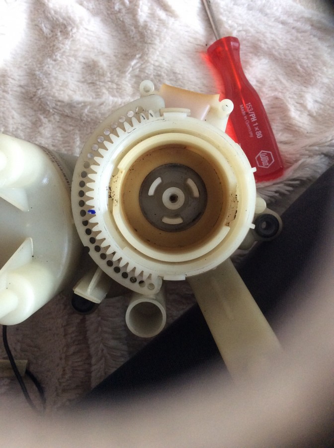

Danke... Habe es geschafft und das Mahlwerk gereinigt, jedoch nach dem zusammensetzen sind die kleinen 2 Kugeln rausgefallen, wie bekomme ich den weißen Ring mit den vielen Löchern ab, da ja die Federn wieder mit den Kugeln bestückt werden müssen? Wer kann mir helfen? Und was hat es mit den blauen Strich auf sich?

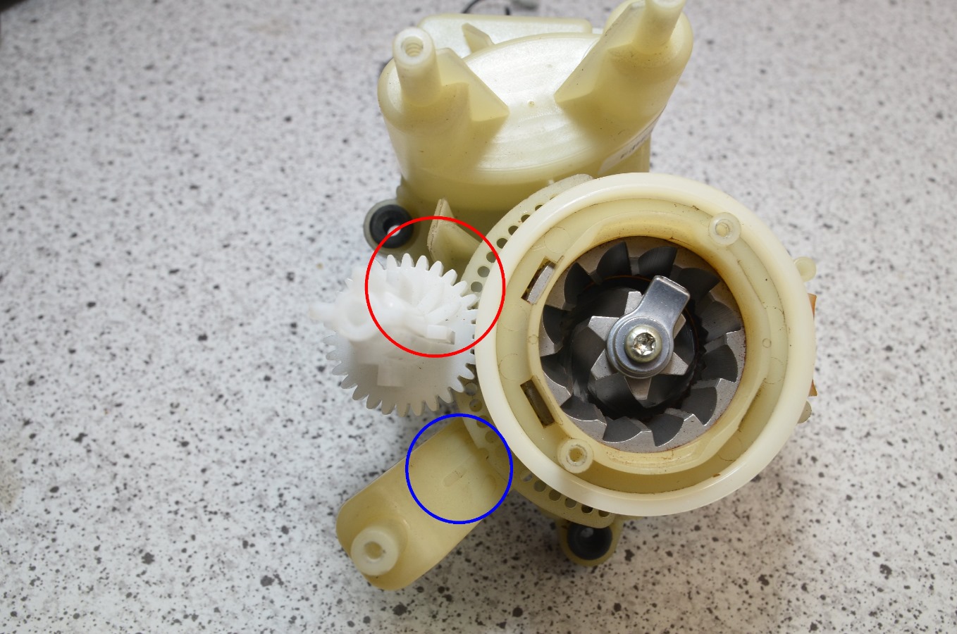

michael2 schrieb:
Ich schau später mal ob ich da was finde.
Beim rot eingekreisten gibt es 3 Strichmarkierungen. Original sollte es in der Mitte stehen. Auf dem Bild steht es auf feinere Grundeinstellung.Man kann im Leben nicht alles reparieren.

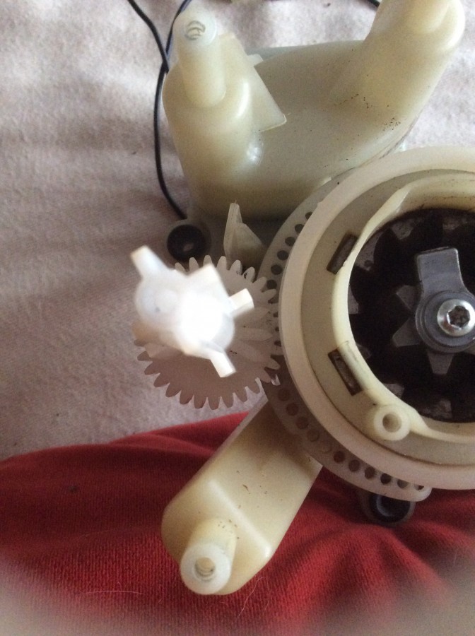

Ok hatte es jetzt schon fest jedoch wurde zu wenig gemahlen und somit das selbe Problem ... Muss ich wohl wieder abbauen und noch mal anders einstellen... Immerhin wurde schon was gemahlen reichte jedoch nicht ...ich kann es dir mal zeigen ...
so??? -
Nein, komplett falsch.Man kann im Leben nicht alles reparieren.
Komplett falsch... Verstehe ich nicht ... Einkerbung ist wie bei deinem Bild und die drei sollten in die Mitte???

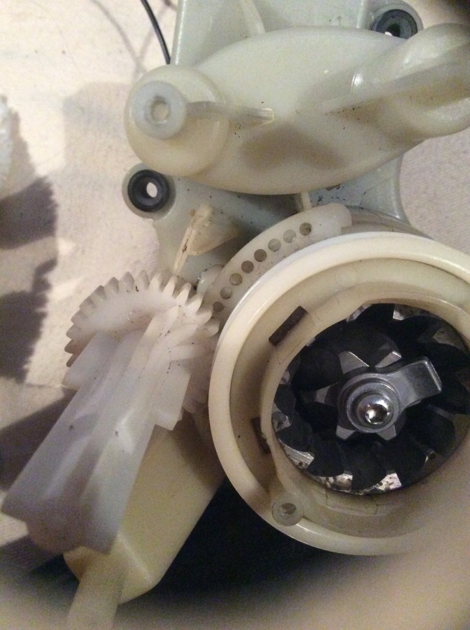

So richtig?
So sollte es stimmen.Man kann im Leben nicht alles reparieren.
