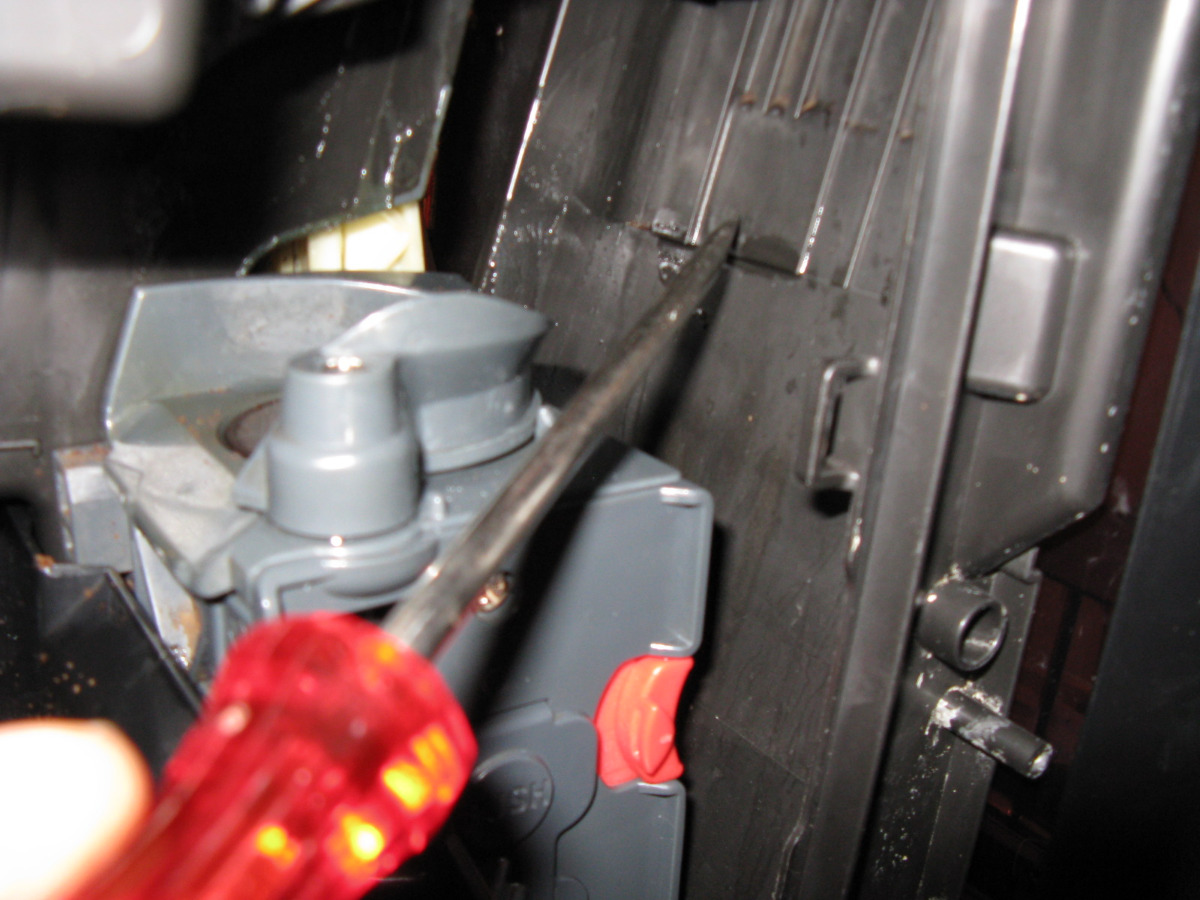

Ich verzweifele an meiner ESAM 3000B:
Folgendes Problem: Maschine spült nicht beim an- und ausschalten und auch nicht beim betätigen der Spültaste.
Pumpe pumpt (wenn auch angestrengt), es kommen nur ein paar Tropfen aus dem Auslauf in die Tasse, der Rest des Wasser läuft innen an der rechten Wand (siehe Bild)
in die Auffanggschale. Kaffee brüht sie aber ganz normal, es läuft nichts daneben. Komisch!
Habe schon den Brühkolben komplett zerlegt und gereinigt, der ist jetzt wie neu, also nicht verkalkt.
Hat da jemand eine Lösung?

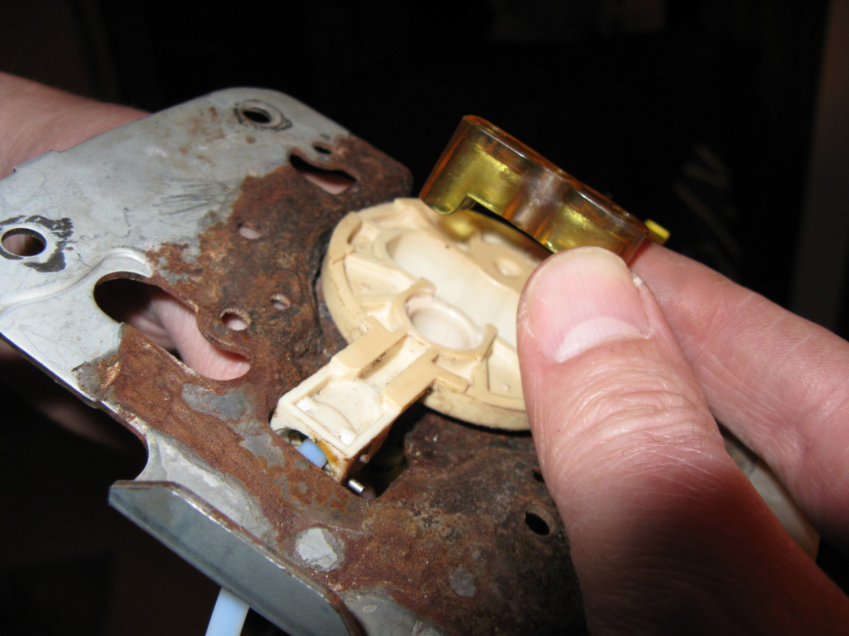

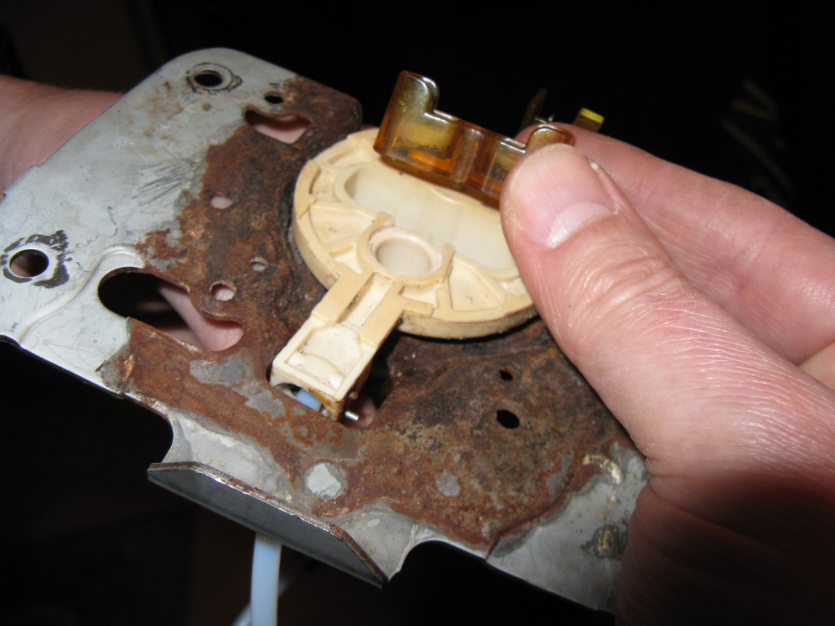

Was ich auch nicht verstehe: Wird beim SPÜLEN das Wasser anders durch den Kolben geführt als beim KAFFEEBEZUG???
Noch mal eine Frage:
Wie rum muss denn der Abstandhalter im BK montiert werden?
Bild 1 oder Bild 2 ?
