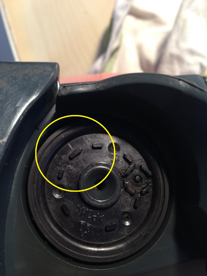

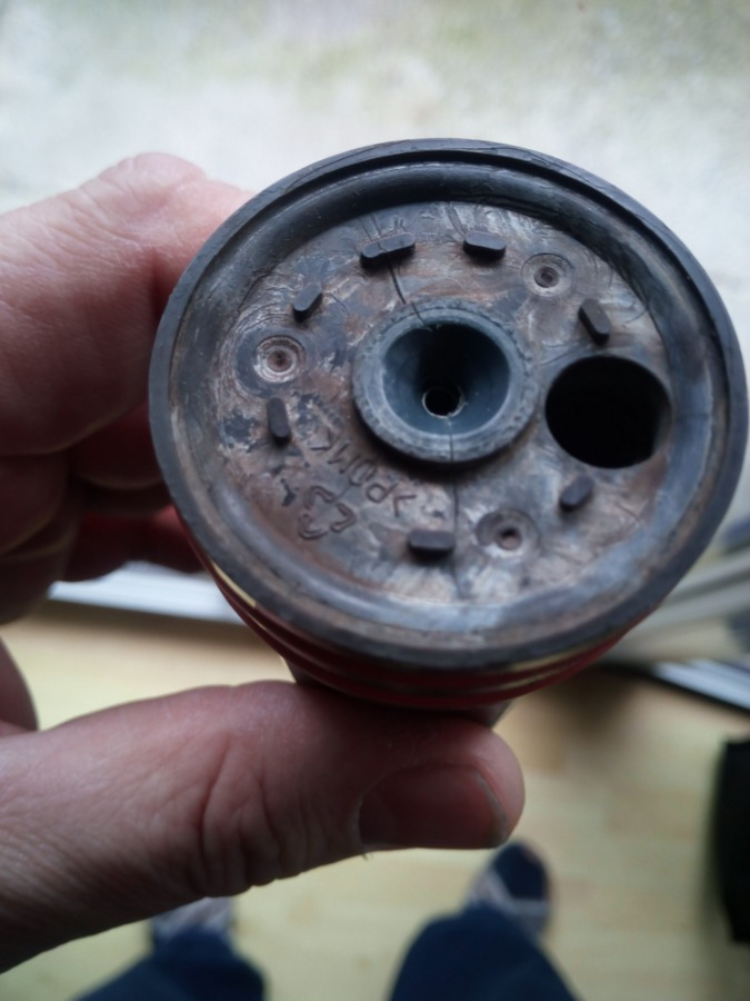

  • Mach mal den Sieb der Brühgruppe runter, nicht dass die Brühgruppe auch so einen Riss wie unten im Bild hat.
      112,97 kB, 675×900, 129 mal angesehen
  • Das is es.
